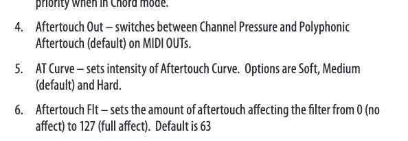

Kann man die Ansprechkurve des Aftertouch noch anpassen? Es wirkt so, als spränge er sehr schnell auf Tastendruck an und der Hebelweg scheint recht kurz, um ausreichend Kontrolle über den Druckpunkt zu haben.
Man kann die Curve zwischen soft/medium/hard umschalten.
Edit: Der Aftertouch Flt Parameter ist im Manual nicht gut beschrieben.
Er bestimmt nicht nur die Stärke, sondern funktioniert zudem wie ein Smoothing für das Ansprechen des Aftertouch. Wie ein lag processor. Höhere Werte machen den Verlauf sanfter/weicher und die Auslenkung nimmt etwas ab.
Aus dem manual:
Ich habe es auf Medium gelassen.

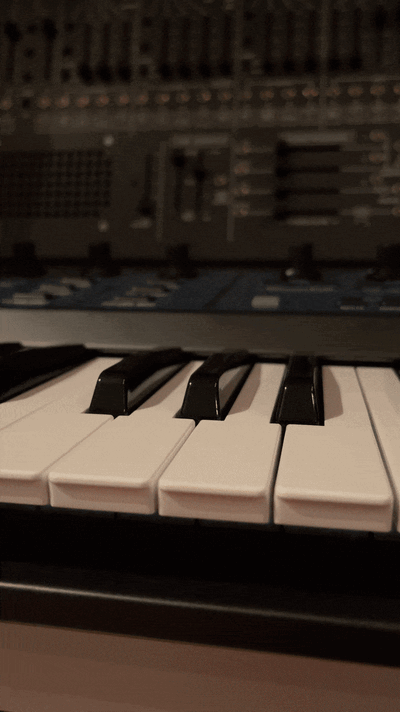

Nach dem, wie es im Video wirkt, würde ich das nicht beurteilen. Einfach weil ich ein lausiger Keyboarder und auf dem Gebiet Poly AT völliger Neuling bin.
Ich müsste es erst eine Weile üben um damit besser zu werden. Ich finde schon dass es ganz gut dosierbar ist, mir fehlt nur bisher das nötige Feingefühl. Möglicherweise gibt es hinsichtlich PAT viel besseres, aber da fehlt mir einfach der Vergleich.
Anbei mal ein Eindruck vom Tastenhub.
