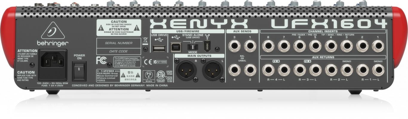

Das dumme ist, eigentlich schon fast klassisch. Umgezogen, kleines Studio langsam aufgebaut, heute Mischpult und Audioverkabelung gemacht, Grad Mal kurz ausprobiert - Mischpult verreckt. Ich dachte kurz gesehen zu haben dass die Lämpchen an sind, hab mich dann beim Versuch einzupegeln schon gewundert, Grad Stelle ich fest, nix geht mehr. Keine Lampe an, kein Ton. Nicht Mal das berühmte Behringer* Rauschen :sad:
  • #280
Klassischer Netzteiltod würde ich sagen. Ist ein Schaltnetzteil, da muß ein Fachmann ran, wahrscheinlich muß man das einfach gegen eins mit gleichen Werten tauschen. Die baut Behringer* ja nicht selbst, sondern sind zugekauft.

Sicherung getestet, oben im Bild steht was von Fuse.

ich hab es gestern mal auseinandergenommen und nach ner Sicherung gesucht, aber keine gefunden :dunno:
Elektronikmäßig bin ich aber auch eher ne Niete, wenns über Sicherung austauschen hinaus gehen sollte...
Die müsste in 'nem Kläppchen unter der Kaltgeräte Buchse (da wo das Netzkabel reinkommt) sein, kann mich dunkel daran erinnern das es bei 'nem FX Gerät von Behringer* aus den 90ern schon mal gewechselt zu haben. Da braucht man afair keinerlei Löt- oder Schrauberfahrung für.

Dürfte so ähnlich wie auf dem Bild aussehen:

Leider wars nicht die Sicherung :geige: danke dennoch für eure Hilfe :supi:
Ich hab's Mal zum Löter meines Vertrauens gebracht, evtl. kann er das retten, sonst geht's zu Thomas Siedler..
