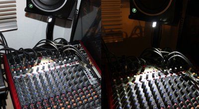

Das war echt ein feiner Zug von Behringer das UFX1604 mit 2 USB-Ports auszustatten. Mit einer USB-Lampe am 2. Port sehe ich in meiner Dunkelkammer ganz gut wohin ich greife :idea:

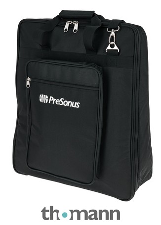

nachdem wohl niemand eine Tasche zu nutzen scheint, hab ich mich mal auf die Suche gemacht und wurde fündig:
Diese vom Presonus für das Studiolive 16 Series III paßt prima, es ist sogar noch Platz für zwei Lagen Noppenschaumstoff oben/unten zum dicker polstern:
