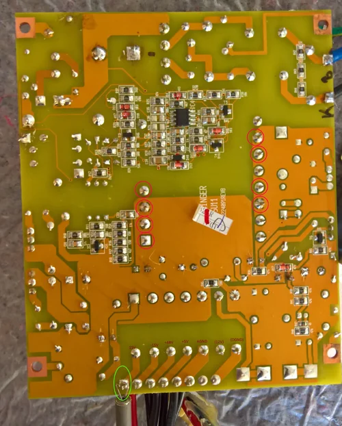

Hi,
mein Mischpult mag nur noch sporadisch angehen. Nachdem ich gerade die Hälfte der Elkos auf der PSU ersetzt habe & alle ok waren, würd ich mal vorbeugend den Schaltplan dafür suchen.
Kann jemand helfen?
Hier ein Repair-Video (direkt neues Netzteil gekauft) und ein minimal hilfreicherer Thread bei den Badcap: https://www.badcaps.net/forum/troubleshooting-hardware-devices-and-electronics-theory/troubleshooting-power-supplies-and-power-supply-design/70188-behringer-ufx1604-mixer-repair-smpsu11

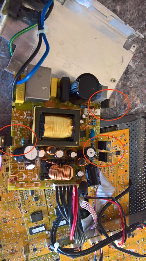

Jo, war leider nix mit Reparatur durch Recapping, nach wie vor diesselben Probleme. Als nächstes hätte ich mal die markierten Kollegen im Auge, sind das Gleichrichter?

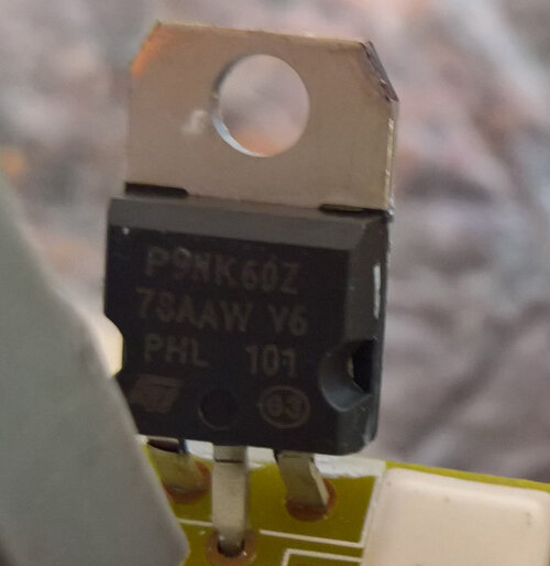

Leider unbeschriftet ausser oben rechts (P9NK60z 78AAW V6 PHL 101). Lt. Datenblatt wohl Mosfets. Aber ohne Schaltplan wird das nix. Muss wohl morgen mal Ulis Servicepartner durchtelefonieren.

Der 'Kumpel' mit Beschriftung ist ein P9NK60Z : N-Channel 650V (D-S) Power MOSFET

So, das isser endlich. Würd dann noch den großen Ladeelko tauschen wollen, dann sind alle gerecapped. Wenn mir jemand »übersetzen« könnte, welche Spannungen an den 3 Beinchen von D1, D2 & T1, T2 anliegen sollten, würd ich das bei der nächsten Runde messen.
So, Grundspannungen gemessen, Punkt 4 & 7 komm nix, Punkt 3 & 2 schwierig:
Messpunkt12345678
Soll+15-15+48+5GNDGND+12GND
Ist+14,9-16,5+45,15NULLNULL
Ergänzung: nach dem Wechsel des grossen Elkos 180 uF/400V, ist Punkt 2 & 3 passend. 4 & 7 nach wie vor tot.
An die Experten F1 & L6 angehen? Was konkret tun?

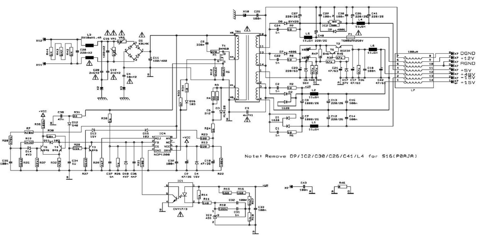

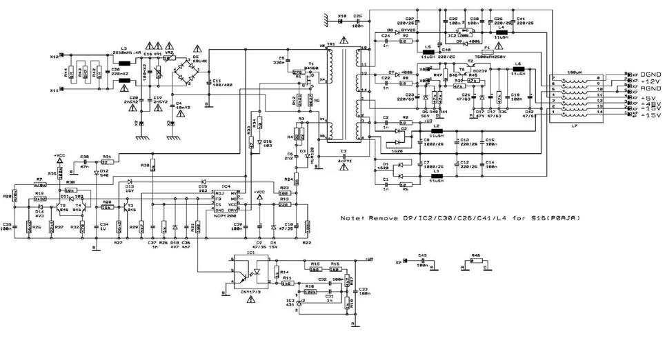

Da dir 5V und 12V fehlen (die 5V werden aus den 12V generiert) wird die Ursache vermutlich eines der folgenden Punkte sein:
  • Trafowicklung durch (Pin #10 und #11 an TR1) . Messe hier mal im AC Modus die Spannung an beiden Pins. Wenn keine da, dann ist TR1 kaputt.
  • D8 (BYV28) weilt nicht mehr unter uns und möchte keine Diode mehr sein.
  • Verbindung von Pin #10 und #14 am Trafo TR1 existiert nicht mehr
Hoffe der Schaltplan passt zu deinem Netzteil. Dies habe ich jetzt nicht verifiziert.
Edit: Entschuldige - es könnte auch wohl der DC Modus des Multimeters sein. Kenne mich mit Schaltnetzteilen nicht so gut aus. Aber es sieht mehr nach DC direkt am Trafo aus.

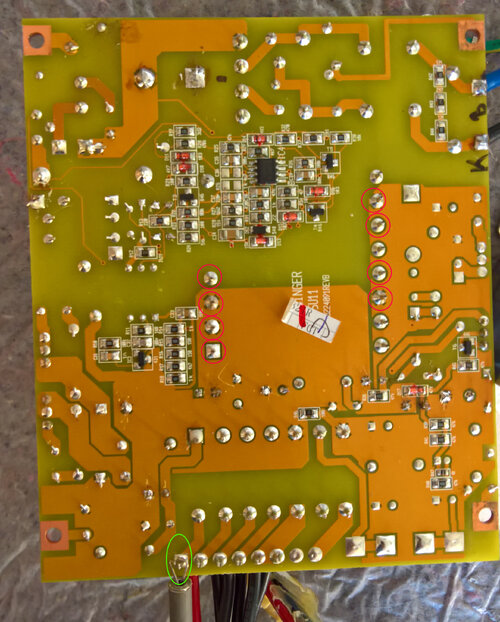

Also, nach wie vor krieg ichs kaum hin von Schaltplan auf »real world« zu schliessen, daher Foto. Die rot markierten haben -15 V, GND hab ich an der grün markierten Stelle genommen.
Und wie prüf ich die Diodenfunktion?
Deinen Messergebnissen nach hast du höhst wahrscheinlich nicht GND (bzw. DGND) als Bezugspunkt unten erwischt. Es ist vermutlich spiegelverkehrt – also du hast anstelle von GND irrtümlich 15V erwischt. Bitte such mit einem Durchgangsprürfer erstmal DGND. Also der ohmische Widerstand vom mittleren Pin vom 7805 sollte am ersten bzw. letzten Pin (unten auf deinem Foto) < 1Ohm sein – dies ist der DGND Pin, und der Bezugspunkt für die Spannugnsmessung.

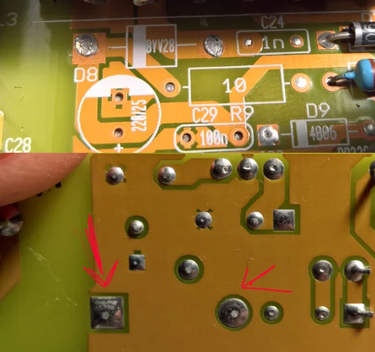

D8 müsste ein bedrahtetes THT-Bauteil sein, also auf der anderen Seite. Bitte noch ein Foto machen.
Realword – Schaltplan tue ich mir gerade etwas schwer, da alle Pins auf der primärseite des Trafos mit Pin #1 im Schaltplan stehen…. Steht eine Typenbezeichnung auf dem Trafo? Pin #10 vom TR1 wäre zumindest ebenfalls DGND. Der ‚spannende‘ Pin wäre dann direkt daneben.
D8 würde ich zum Prüfen auf einer Seite auslöten und dann mit dem Diodentester eines Multimeters durchmessen. Gemessene Spannungen in Flußrichtung und umgekehrt wären interessant.
DGND sollte doch der sein, der bei Anlegen der schwarzen Spitze umgekehrte Polaritäten zeigt?, also die 8 von L7?
Wie geht das?

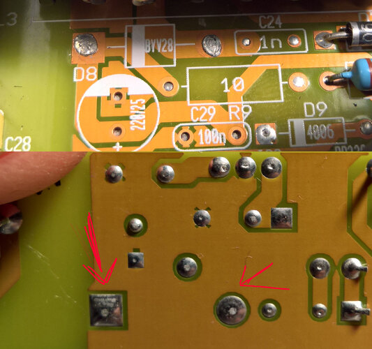

Hab jetzt in der unteren Reihe den ganzen rechten, rot umkreisten als DGND genommen. Da sind dann all Trafo Spannungen 0 oder 0.0xx.
Aaaaaber: D8 ist entweder nicht existent oder in der Platine vergossen:

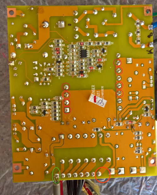

Ich habe mir nochmals die Bilder genau angesehen. Im Bild unten siehst du die entsprechende Beschriftung für die Kabel. Ich würde sagen, du hast gar kein Problem mehr mit dem Netzteil, sofern die Spannungen unten anliegen. Die 12V werden gar nicht rausgeführt, da dort gar kein Kabel angeschlossen ist (DGND ebenso). Ferner gibt es auch keine 5V zu suchen, da der ganze Bereich für die Generierung überhaupt nicht bestückt ist. Daher auch kein 7805 (IC2) oder D8 auf dem PCB. Vermutlich werden die 5V dann aus den +15V auf einer anderen PCB erzeugt.
Messe hierzu mal bitte den Widerstand zwischen AGND und dem +5V Pin unten. Ich würde hier keinerlei Widerstand erwarten.

Du meinst vermutlich Openload (OL) - also Theorie bestätigt. Am 5V ist also nichts zu erwarten. Dein Problem liegt nun nicht mehr am Netzteil. Es ist leider woanders zu suchen.

Nunja, die Freude war nur kurz: Zusammengeschraubt, eingeschaltet: Kurzes Britzeln & der FI flog. Nun ist jeder Messpunkt inkl. der ankommenden Hauptspannung stromfrei.

Schlecht. Kann es sein, dass irgendetwas nach dem Zusammenbau unten an der Netzteilplatine einen Kurzschluss verursacht hat? Messe mal den ohmischen Widerstand der Netzbuchse (die Pins) gegen das blaue und schwarze Kabel. Mit etwas Glück ist in der Buchse eine Sicherung verbaut. Auf dem PCB ist zumindest keine primärseitig verbaut.
