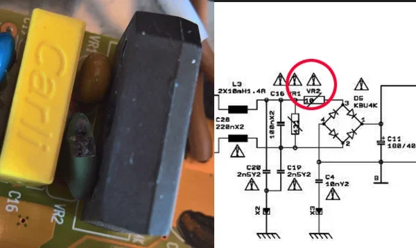

Kannst du mir sagen was VR2 für ein Bauteil ist? Den hats grad gebröselt…

Das hier hilft leider nicht:

Wird vermutlich ein 10 Ohm PTC gewesen sein. Die werden bei zu viel Strom dann 'langsam' hochohmig und fungieren so als Sicherung. Bei einem harten Kurzschluss war es scheinbar zu viel des Guten. Müsstest du mal auslöten - in der Hoffnung man kann die Beschriftung noch erahnen. Hoffentlich hat der Rest dahinter keinen Schaden genommen.
Ich guck mal wegen der Stagebox, woher weisst du das es das gleiche ist?
Das stand im Netz und auch in einer Anmerkung auf dem Schaltplan oben, welche Komponenten für die S16 nicht benötigt werden.
VR2 dürfte genau wie VR1 ein Varistor sein, würde sowohl von Bezeichnung als auch Postition her Sinn ergeben.

@microbug Bist du dir sicher? VR1 als Varistor würde in Parallelschaltung zur Netzspannung ja Sinn machen, da er jeden Überspannungspuls wegnimmt (wird ja oberhalb der Durchbruchsspannung leitend). Aber müsste er als VR2 (Reihenschaltung zur Versorgung des Gleichrichters) dann nicht hochohmig sein, und keinen Strom durchlassen? Die Durchbruchsspannung ist bereits durch VR1 begrenzt. Also dürfte somit VR2 niemals einen niedrigen Widerstand haben. Somit kein Strom für den Rest des Netzteils.
Auf die Bezeichnung des Schaltungssymbols (VRx) würde ich mich jetzt nicht zu 100% einschränken wollen. VR müsste für Variable Resistor stehen. Dies trifft allerdings für Varistoren, PTCs und NTCs zugleich zu.

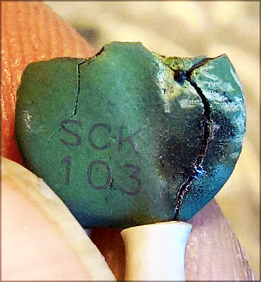

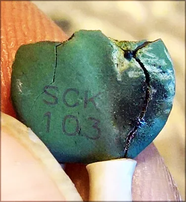

Auf dem kaputtnen Varistor steht »SGK 103«. Hab nur ganz flüchtig geguckt & nix gefunden. Find aber erstmal die Ecke nicht die den Kurzschluss verursacht, sehr nervig!
Schaue bitte nochmal genau auf die Beschriftung - SGK 103 konnte ich ebenfalls nicht finden. Dafür aber einen SCK103, und dies ist ein NTC Thermistor. An der Position von VR2 würde er dann als Inrush Current Begrenzer dienen. Wenn deiner 10mm Durchmesser hat, dann wäre es ein SCK10103MSY. Die Bauteilfarbe wäre ebenfalls grünlich bei diesem.
M.i.a.u.: microbug und rblok
Sehr sehr geil. Ob diese Mini-dunkelgrau-auf-Dunkelgrün-Beschriftung ein abgeschrabeltes G, 0 oder C darstellt, ist in meinem Alter kaum erkennbar. Durchmesser passt. Aber ich hab mir den zwecks baldigem Wechsel eh nach außen gelegt, so dass ein Bild kein Problem ist ;) Und danke Psp ists natürlich jetzt auch erkennbar. DAAAAANKE!
