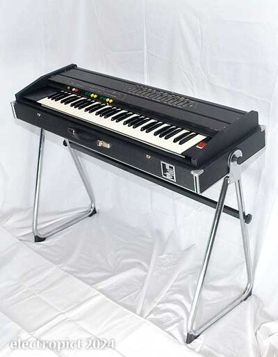

So, nach Recapping der PSU lebt & klingt das Schätzchen wieder. Bin über @swissdocs Hinweis zu Zasm mit dem Betreiber in Kontakt getreten welcher gerade seine K2 rev3 renoviert. Er hat auch Pläne zu allen Boards gezeichnet. Ich geh davon aus das er einen Artikel über die Restauration schreiben wird.

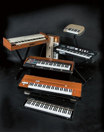

Zur Sammlungsvervollständigung hier noch 2 Fundstellen vor allem wegen des Bildes). Die B3 oben rechts ist gestern in kleinanzeigen aufgetaucht ;)
Artikel & Bild von Keyboards.de
