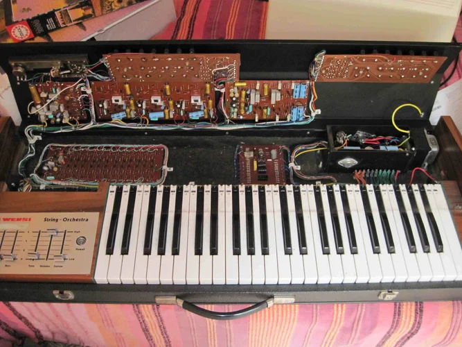

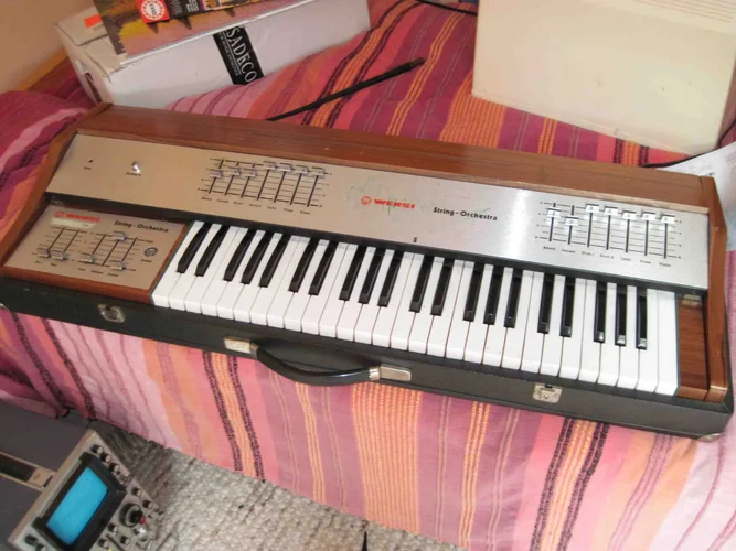

Vor kurzem ist mir ein sehr günstiges Wersi String Orchestra in die Hände gefallen. Es sieht äusserlich wunderbar aus und innerlich eigentlich auch. Nur gibt das Teil keinen Ton von sich. Im strengen Verdacht steht im moment der Hauptoszillator. Auf der Platine sind drei Sockel mit IC's darauf. Nur der so oft beschriebene MK50240/1 ist nirgends zu finden. Die DIL 14 IC's sind zwei MC14011CP von Motorola, der grössere DIL 16 ist ein gewisser TCM3839. Ich denk mal da hat einer die Falschen IC's eingestöpselt, kann das sein?

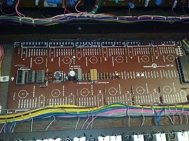

Hallo,

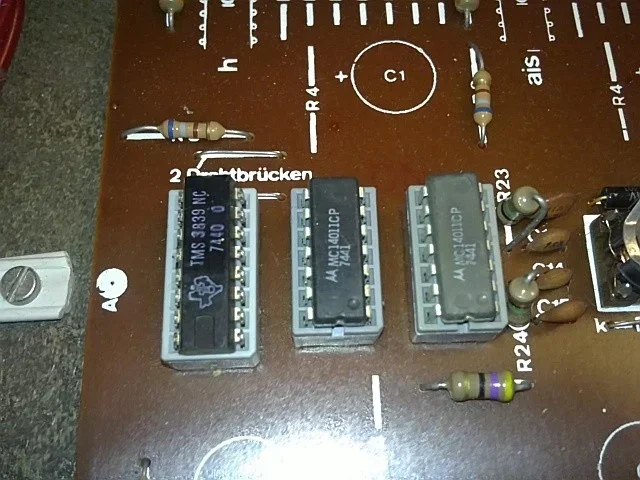

da sind Fotos von meiner Platine. Hab die IC's einfach draufgelegt um sie mit ins Foto zu kriegen. Den Schaltplan des Logan Melody 1 hab ich, der trifft aber definitiv nicht zu.
Gruss

Ok, let's think about it... :D
Der TMS3839 ist von Firma Texas -Instruments (Texas Mos Standard). Dabei handelt es sich mehr oder weniger um den gleichen IC wie der AY-1-0212. Farfisa hat z.B. den Tongenerator im "Syntorchestra" in zwei Versionen gebaut:
- "Texas Version" mit TMS3839
- "G.I.E-Version" mit AY-1-0212
Die NAND-Gatter könnten dann ggf. den Oszillator darstellen.
Tatsaechlich, die Teilerplatine schaut wirklich anders aus als bei meiner Melody II, dafuer duerften der Chorus und die Basssektion identisch sein, vom Layout her afair 1:1... Ich bin leider immer noch nicht ins Studio gekommen um die IC bezeichnung zu checken, aber das macht angesichts deiner Fotos wohl eh nicht unbedingt Sinn, sorry.
OK, das mit dem NAND Gatter Oszillator hab ich mir schon fast gedacht. Das datenblatt vom AY-1-0212 findet man ja, passt das 1 zu 1 auf den TMS3839? Dann kann ich den mal wieder richtig rum einbauen, falls der noch ok ist.
Mit den NAND Gattern muss ich jetzt mal schauen, vielleicht hab ich welche mit gleicher Pinbelegung, dann kann ich mal probieren. Confused

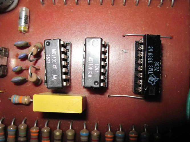

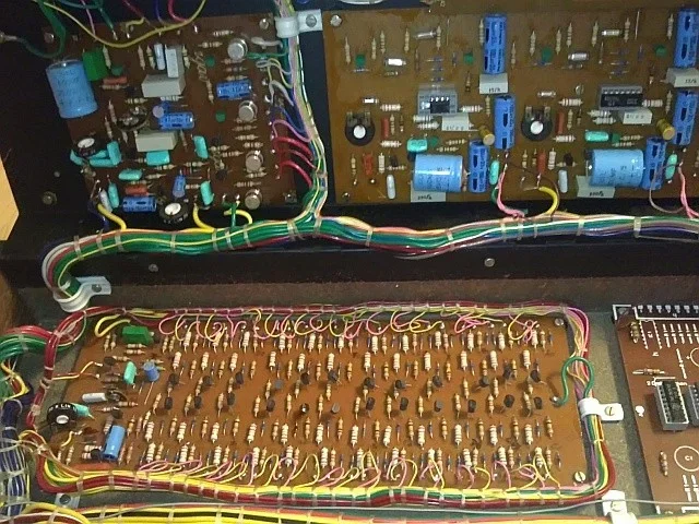

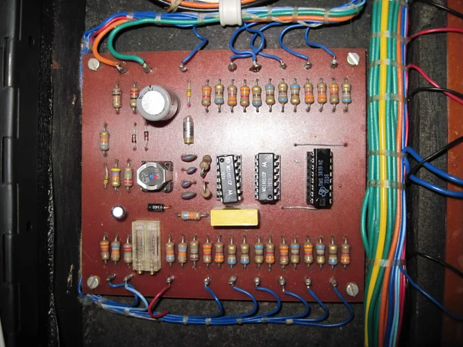

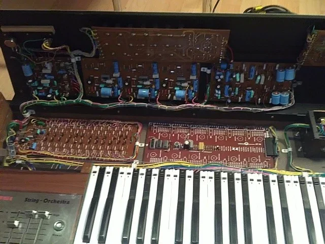

Hallo Leute... ich schalte mich mal ein.
Hab gerade meine Wersi String in meiner Werkstatt. Die Platine die du da drin hast, ist etwa eigenartig.. meine sieht völlig anders aus.
Nun ja, ich poste mal Bilder.
Den TMS8339NC kann ich bestätigen. Dein MC14011CP liegt bei dir nicht richtig...

Hallo,
das sieht ja verblüffend anders aus, da weiss ich jetzt nicht wessen Platine seltsamer ist :twisted:
Das NAND Gatter hab ich einfach so draufgelegt, deswegen ist der verkeht rum, das war nie so eingeschaltet.
Dast du von dem TMS 3839 ein Datenblatt? Oder weisst du wo man sowas herkriegt?
