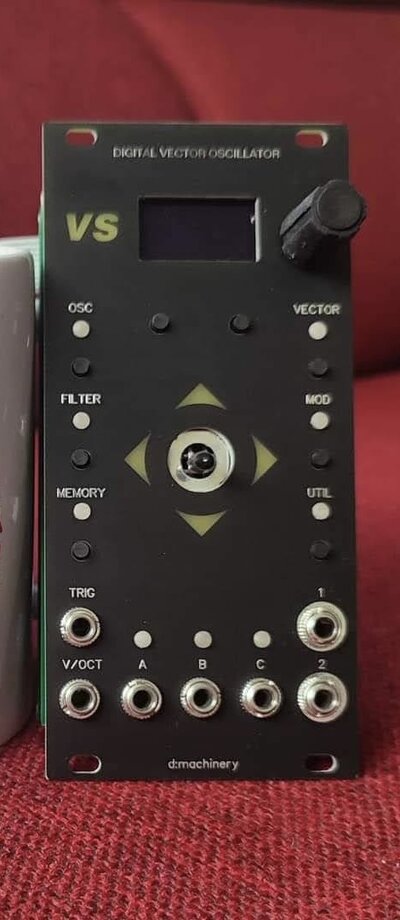

Der Forumskollege fcd72 hatte übrigens Jahre vor B. ein vergleichbares Modul konzipiert und ein paar auch hergestellt, nurmasogesacht.
Schöne Grüße
Bert
Schöne Grüße
Bert
genau dieses Modul schätze ich sehr. Übrigens zeichnet es auch die Joystick-Bewegungen auf und lässt sich beim triggern durchfahren. Vielen Dank an @fcd72
