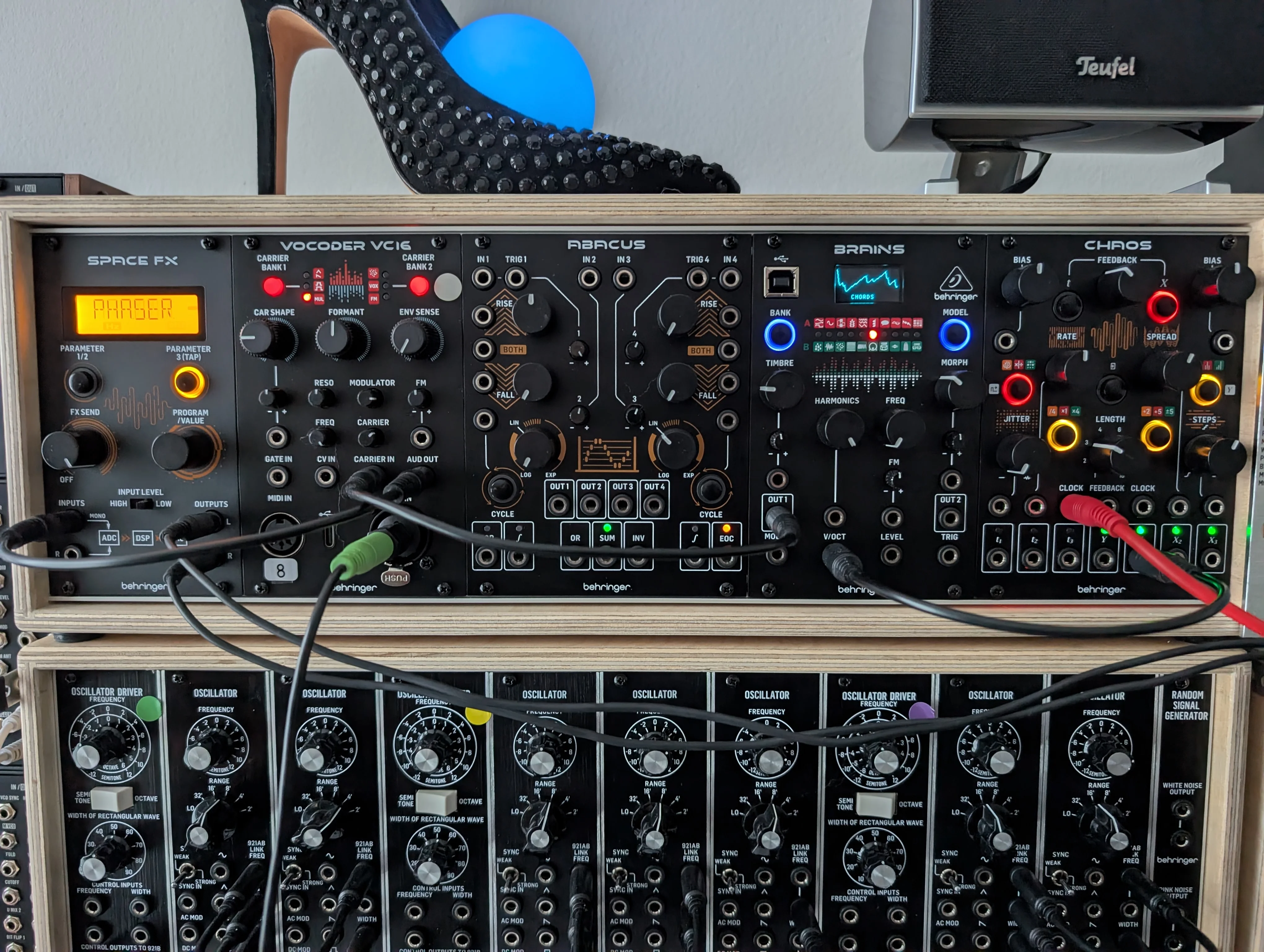

Mit VC-16 und weiteren Behringer-Modulen habe ich eine ziemlich perfekte Vocoder-Kombination gefunden.
Als Carrier für VC-16 verwende ich Brains mit dem "Chords" Model. VC-16 Audio Out verbinde ich mit Space FX "Phaser", das fügt nochmal etwas an Bewegung und Räumlichkeit hinzu. Der CV-Eingang von Brains ist entweder mit Chaos verbunden, was eine stochastische Tonfolge ergibt oder mit einer anderen CV-Quelle (Keyboard, Sequencer etc.).
Als Demo habe ich ein Dada-Gedicht von Hugo Ball aufgesprochen. Während der Aufnahme habe ich am VC-16 Formant und am Brains Harmonics manuell moduliert:
Den Carrier habe ich zusätzlich durch eine Solina als Hintergrund-Sound geschickt.

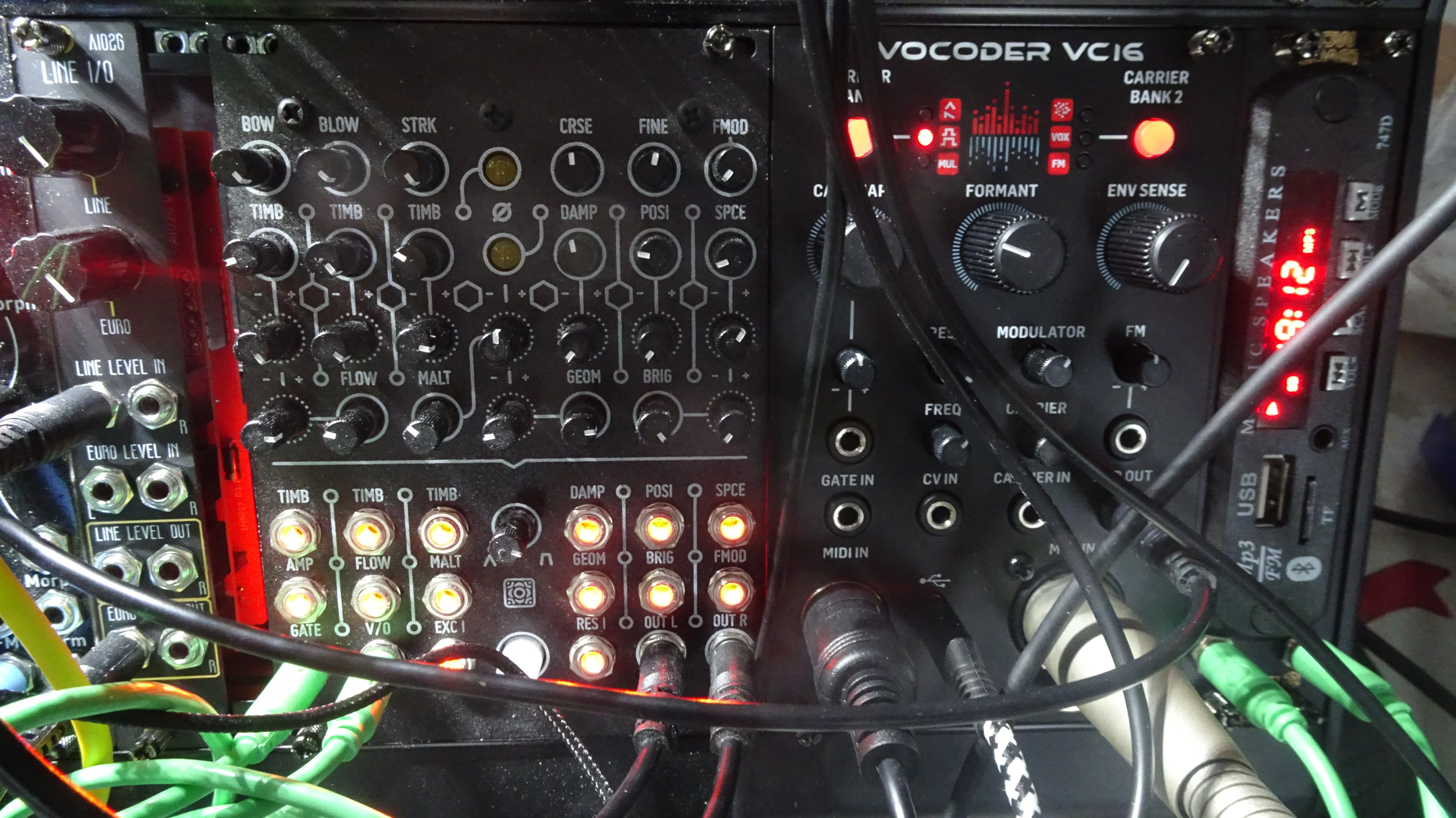

nicht preisgünstig, aber für Module ohne modular nutze ich ganz gerne das 4ms pod20 Case. Mit USB wäre es natürlich noch flexibler - wäre cool, wenn es das gäbe.
Hier mal im Einsatz:

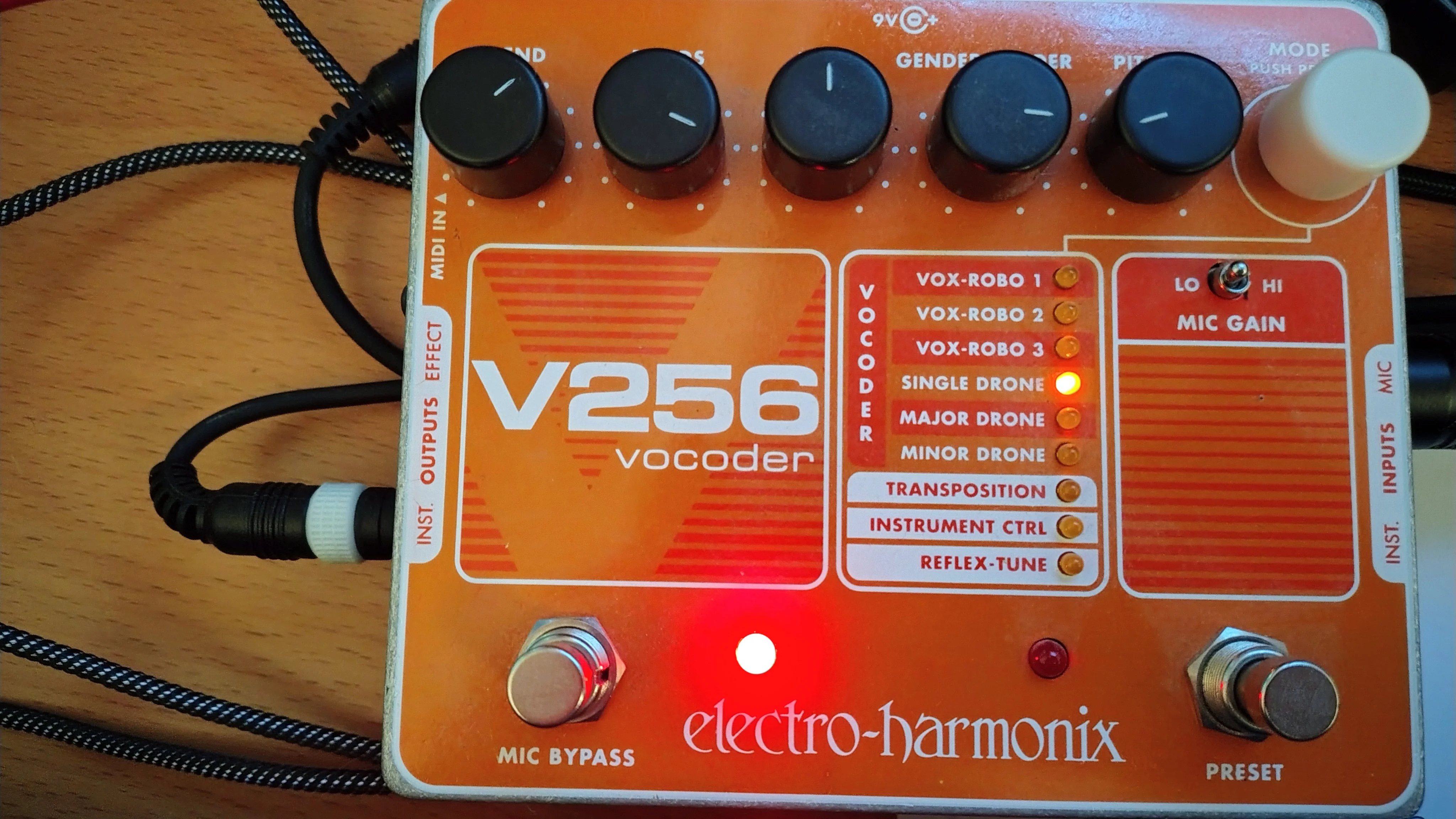

Ja, das gefällt mir auch. Aber passt vom Preis nicht. Ich will kein Gehäuse kaufen, das das Doppelte kostet als das, was dort rein soll. Gehäuse ist auch nicht das Problem, nur die +/- 12 Volt.
Alternativ könnte man auch über den EHX Vocoder nachdenken. Der macht seine Sache gut...
Ja, den beobachte ich schon seit Jahren. Leider werden seine Vocoderfähigkeiten in Videos immer nur kurz angespielt. Die Herren und Damen Influenzer demonstrieren lieber stundenlang das Harmonizer- und Autotune-Gedöns. Was übrigens auch für Videos zum Roland E-4 und VT-4 zutrifft.
Am besten finde ich den Vocoder im Minifreak (hab selbst den Minifreak als Plug-in), aber der ist als Hardware keine Option. Schon alleine aus Platzgründen nicht.
