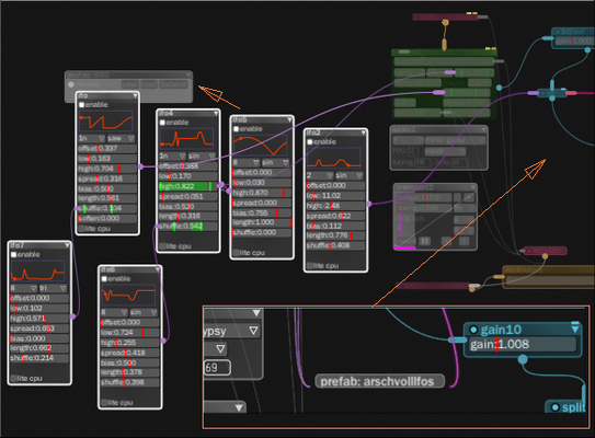

Ich habe eben ein wenig damit herumgespielt (unter Windows). Hat zum Teil wirklich grossartige Ideen (die LFOs sind z.B. wirklich sehr gelungen), ist aber leider auch ein wenig instabil, und vor mich das k.o.-Kriterium: Für den internen Signalfluß gibt es anscheinend keine MIDI-Channels und für VST-Plugins kein MIDI-Out, was mir dann aber nicht die Einbindung meiner eigenen VST-Plugins erlaubt, die darauf angewiesen sind. Schade.

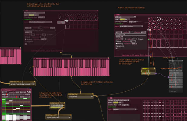

2 Fliegen mit einer Kappe:
Visuelles Feedback beim drehen der Knöppe vom BeatStep
Sequencer vom Microbrute "benotet"
Bonus: Midikabel gespart ;-)
die schmalen Striche auf den Kreisen werden zu Punkten, nachdem diese
angeklickt wurden und geben dann das Signal aus

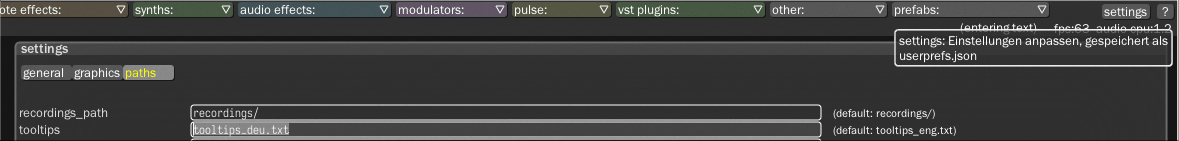

kleiner Tipp:
rechts Oben bei "settings", den letzten Tab "paths" wählen und bei tooltips
tooltips_eng.txt in tooltips_deu.txt umbenennen

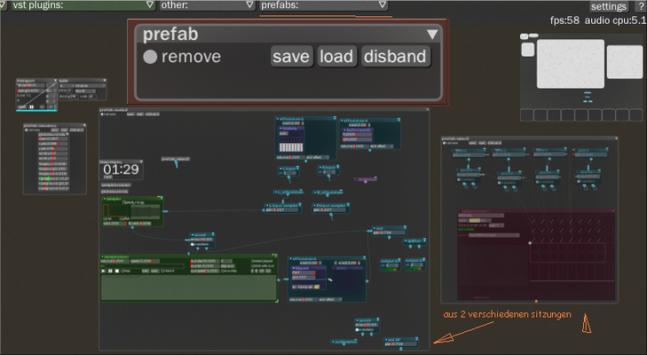

wichtigstes tool: prefabs
rahmen um das was man gebrauchen kann ziehen, da reinklatschen und speichern
disband entfernt das prefab und das zeug liegt wieder auf der arbeitsfläche
mit remove kann einzelnes rausgeholt werden
man macht sich quasi nur 1 mal die mühe und nie wieder
alles was sich darinn befindet ist weiterhin voll funktionstüchtig

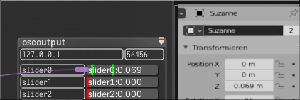

vorher nachher
mit bespoke z-achse in blender manipuliert
yt.: LIVENODING Bespoke Synth And Blender 3D Basic OSC Connection

Bevor der DrumBrute das Midikabel vom Beatstep beanspruchte, ging es zum MicroBbrute
