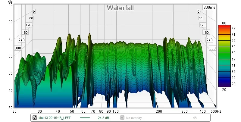

Aber irgendwie traue ich der Messung nicht ganz. Um 100Hz ist es extrem glatt und trocken. Ist ungewöhnlich...
Die Skalierung ist blöd, der Pegel 20 dB zu niedrig. 30-90 dB oder mehr sollten schon abgebildet sein und hier ist 30-65dB
  • #42
Ja, koennte lauter sein, aber dazu braucht man ein SPL Meter. Wie laut es ist, wissen wir ja nicht.
  • #44
Jetzt hab ich oben mein Post irgendwie getilgt...naja, Zeit fürs Bettchen..
Da ich kein SPL Meter habe, hatte ich meine normale Abhörlaustärke genommen.
