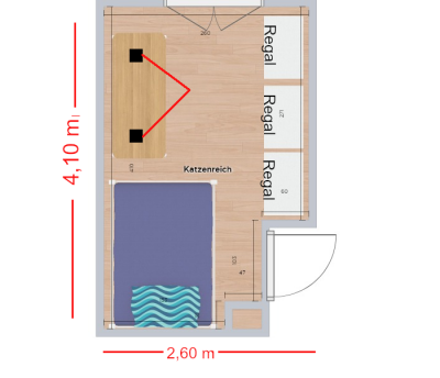

Guten Morgen,
Da ich mit der momentanen Position im Raum nicht wirklich zufrieden bin, nun aber in diesem Raum bleiben werde dachte ich, das beste wäre Leute mit Erfahrung zu fragen.
Das Zimmer in dem ich davor war fand ich wesentlich angenehmer, hatte aber auch mehr mit KH gearbeitet, was sich jetzt geändert hat.
Leider hatte ich meinen Schreibtisch jetzt an eine nicht so schöne Stelle versetzt, weil ein Bett in das Zimmer kam, so groß ist unsere Wohnung aber nicht und ein mal mit dem Schreibtisch umziehen dauert fast 2 Tage bis alles wieder verkabelt ist - Deshalb hätte ich gerne mal eine Einschätzung wo ihr die beste Abhörposition vermuten würdet. Messmikro schaff ich mir noch an und werd dann auch mit Akustikbehandlung anfangen.
Am Fenster wäre ergonomisch am besten, letztes Jahr war ich da wo jetzt das Bett steht, was, direkt neben der Tür nicht wirklich angenehm ist...
Prinzipiell kann ich in dem Zimmer machen was ich möchte (so lange es sich finanzieren läßt). Ich wollte jetzt erst mal Ideen sammeln bevor es los geht.
Vielen danke an alle schon mal im Vorraus^^
Schreibtisch vor's Fenster. In die oberen Ecken dann 8 Bassfallen und an die Seitenwände an die Erstreflexionspunkte Seitenabsorber. Viel mehr wird wahrscheinlich schwierig.
Ich würde die Monitore dann möglichst wandnah stellen bzw. erstmal Messen, Schieben, Messen, Schieben,Messen, Schieben ... .
Monitore auf Ständern hinter den Tisch. Welche Monitore eigentlich?
Dank dir. So hatte ich mir das auch vorgestellt. Presonus Eris E5 hab ich, 5 Zöller.
Wäre sehr nett wenn du mir noch mal genauer erläutern könntest wie du das meinst :weich:
Sorry, ich meinte natürlich vier Bassfallen.
Im Prinzip schaut es so aus wie im Bild unten rechts. Vorne in die Ecken müssen jeweils bis zur Decke Bassfallen mit Rockwool in der Dicke von ab 40 cm. Je dicker, desto besser und mit Abstand zur Wand (ca. 10 cm, ... muß man dann messen). Der Abstand zu Wand ergibt sich daraus, dass poröse Absorber um Schnellemaximum wirken, d.h. da wo die Geschwindigkeit der Luftmoleküle ihr Maximum hat (vergleichbar mit dem Nulldurchgang eines Pendels). Direkt an der Wand ist ein Druckmaximum (vergleichbar mit dem Wendepunkt eines Pendels). Das Schnellemaximum ist dann 1/4 lambda (Wellenlänge) von der Wand entfernt, d.h. bei 170 Hz wären das dann ca,. 340 m/s / 170 1/s + 1/4 = 0.5 m.
An die Seiten kommen Absorber für die Mitten und Höhen, damit der dort reflektierte Schall absorbiert wird. Du willst ja möglichst viel Direktschall von den Monitoren. Dafür reicht dann Basotect ~10 - 14 cm oder Rockwool in der gleichen Dicke. Auch hier wieder je dicker desto besser, dann wirkt es auch noch im Bassbereich. Das sind die zwei wichtigsten Plätze. An die Decke sollte auch noch nach Möglichkeit ein Deckensegel genau zweichen Dir und Deinen Monitoren. Das wirkt auch um die Reflexion an der Decke zu verhindern. Hinten (erstmal nicht so wichtig) gibt es dann die Möglichkeit einen Diffuser zu installieren, aber da reicht auch ein simples Regal, Setzkästen, etc. etc.

Da ich jetzt langsam mal anfangen wollte im Zimmer umzubauen hatte ich gestern ein bisschen vermessen und dann viel mir auf, dass bei lautem Klatschen am Fenster Nachhall zu hören ist, auf der gegenüberliegenden Seite (da wo das Bett steht) ist es still.
Da müsste der Tisch allerdings nah an der Wand stehen, wegen der Tür, also Monitore auf Stative und den Tisch dann in den Raum rein ziehen ist wegen der Tür doof.
Obwohl, dann siehts halt beim Reinkommen doof aus, ich mach ja da kein Kaffeekränzchen...
Also alles auf dort aufbauen und messen, oder doch am Fenster?

Hab ein bisschen umgeräumt. Da ich mir bald die Iloud MTM zulegen werde, die mit Messmikro kommen, hatte ich noch keins gekauft, sondern erst mal ein bisschen umgebaut. Fühlt sich schon viel besser an.
Der Tisch steht jetzt im Raum, Monitore auf Stativen dahinter. Am Fenster sind Vorhänge.
Die Maße sind nicht 100%ig, ich weiß nicht mehr in welcher App ich das letztens gemacht hatte, die App hier lässt einen nur in der Pro Version Maße akkurat eingeben.
So sieht es momentan aus:
Sollte ich evtl. die Regale verschieben? So:
Oder besser Schränke und Regale verschieben? Ist wahrscheinlich am besten so?
Wo die Regale stehen spielt keine Rolle (also a oder b), ansonsten möglichst viel Symmetrie, also c. An den Erstreflexionspunkten zwei Absorber und Bassfallen je nach Platz und Notwendigkeit. Würde mir aber trotzdem noch ein Mikro fuer 30 € zulegen. Dadurch lernst Du den Raum kennen. Die iLoud sind eine BLACKBOX, da weißt Du nicht, was die treiben
Danke.
Ok, dachte ein bisschen mehr Luft zu den Monitoren wäre vielleicht nicht schlecht.
Okidoki. Absorber wollte ich als nächstes angehen.

Ich würde nicht Version a machen. Schlicht und ergreifend, weil die Regale an den Wänden aus dem Raum optisch einen Schlauch machen. Ob b bzw c machen den Raum zwar kürzer aber breiter. Dadurch wird er optisch größer wirken. Ob Du den Schrank direkt am Bett haben willst, musst Du selbst entscheiden. Akustisch ist es eventuell ein kleines bisschen besser.
Version A ist wie es momentan ist, bzw. wie Regale und Schränke nach dem Umstellen des Tisches jetzt stehen, Version C ist wie ich es eigentlich machen wollte.
