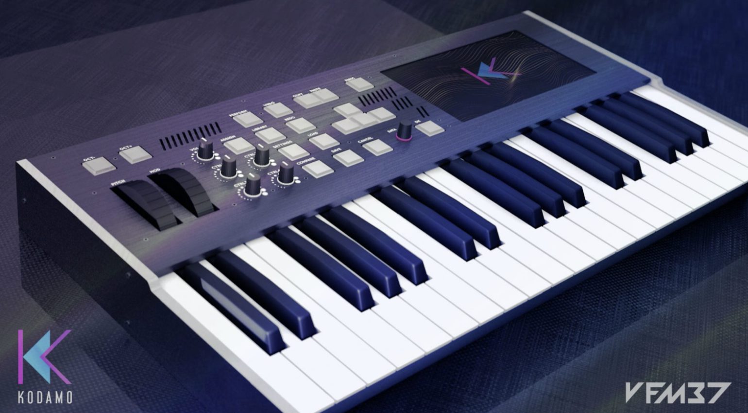

  • #123
Werte-Eingabe ist bei den von mir genannten dann schon unterschiedlich :
Beim Kodamo finde ich die Drehregler angenehm, das Wischen auf der Scheibe eher unpräzise.
Beim Montage gibt es Fader oder digitales Zahleneingabe-Feld - eigentlich beides gut.
Beim Kronos muß man im Zahlenfeld Knöpfe drücken, was vielleicht weniger elegant ist oder es gibt auch einen Eingabe-Fader. Vielleicht sind da die beiden anderen einen Tick angenehmer.

  • #129
Beim Kodamo sind alles Endlos-Regler.
das ist jetzt nicht der weisheit letzter schluss weil FM vor allem zahlen braucht und zwar alle wichtigen im überblick weil die verhältnisse dass wichtige sind. selbst bei den grossen yamaha flaggschiffen kannst du keine beliebigen zahlenverhältnisse einstellen wie 215: 311: 100 in den oszifrequenzen. ich merke mir beim d7 auch die zahlen der envelope werte, zb 5 ist eben eine attack den ich kenne. gerade wenn du nur 32 zur auswahl hast ist das sinnvoll. ich hab mir mal zum spass ein interface gebaut das jede parameterzahl des microwave auf einer page hat. dann kapiert man den synth plötzlich ganz einfach.

Die Zahlen werden natürlich auch angezeigt und wenn die Skala am Ende ist, läßt sich da auch nichts überdrehen. Mit den Kodamo-Encodern läßt es sich einfach sehr exakt einstellen.

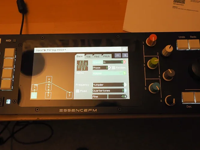

Wenn Du einen Operator editierst kannst Du im ersten Fenster mit den Reglern 4-6 die Frequenz in verschiedener Auflösung verändern, bei Fixed Frequency werden Hertz angezeigt. Mit Multiplier 0,1 kann man dann in 0,1 Hertz-Schritten einstellen :

das ist dann analog zu den yamaha synths. hab mir gerade den essencefm angehört. bei den patches ist ganz viel disharmonisches dabei und er klingt wieder mal viel zu perfekt. gibts da auch verschiedene engines wie 12 bit lowfi? 12 bit beinflusst nicht nur den output sondern auch einen andere skalierung der level werte usw.
das disharmonische kann auch von der zahlenwahl kommen. 0.1 hz rasterung ist ein zehntel. 10=2x5 dh. du hast nur den genauen divisor 5 und 2 zur verfügung. 3 zb nicht also alles was quint/quart harmonien sind also 2:3 und 3:4 geht nicht mathematisch genau. wenn der essencefm dsp basiert ist dann bekommt du immer disharmonische spiegelfrequenzen im sound weil die seitenbänder je nach faktor ausserhalb der nyquist frequenz landen und ganz woanders auftauchen.
oder andersrum wenn du beliebige ganzzahlige divisoren von 1 hz als einzige tuning mechanismen hast dann hast du NIE disharmonien drin weil alle spielgelfrequenzen in dem selben raster landen. dann kannst du das auf einem ganz miesen microprozessor ohne oversampling machen und es klingt lowfi harmonisch. genau wie die 80ger digitalhardware. so mache ich das bei meinem ringmodulator basierten wavetable synth.
der dx7 zb macht alle tuning über ganzahlige clock subdivision also nicht dsp basiert. dh der ist nicht 100% perfekt im tuning aber klingt dafür genial.
ich hoffe mir kann noch jemand folgen :) hier ist das mit den spielgelfrequenzen erklärt. s/2 ist die halbe samplefrequenz also meisten 24 khz. bei fm sind die seitenbänder immer bei f1 +/- f2 also können leicht über s/2 rausrutschen und ganz woander hingespiegelt werden. beispiel: samplefrequenz 40 khz. nyquist bei 20 khz. 2000 hz moduliert mit faktor 10 > seitenbänder bei 18 khz und 22 khz. 22 khz spiegelt sich runter auf 18 khz harmonisch. jetzt rechen das mit irgeneiner wohltemperierten frequenz und die 18 khz beissen sich gewaltig mit der spiegelfrequenz.

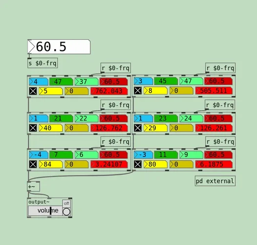

hab mich mal 2 nächte hingesetzt und was programmiert was ich für den definitiven verständlichsten FM synth halte. dreipolar.yamaha. das sind 6 oszis die FM und AM können und entweder als osci oder lfo genutzt werden können. was einfach das gleiche ist. die können beliebig verdrahtet werden und alle parameter frequenzmodulieren.
rot ist die grundfrequenz und die resultierende frq der oszis. blau ist ein oktavschalter der beliebig rauf und runter geht. grün sind divisor und multiplikator, der harmoniegenerator. gelb ist modulationstiefe und zentrum dh die wellen können rauf und runtergeschoben werden. da baue ich jetzt noch einen sequencer mit envelope, sinusshaping und saturation ein. yamaha bringt das nicht in den nächsten 40 jahren, jedenfalls das ist was theoretisch ginge mit FM und da hört man schon dass das was wir für fm halten nur 0,0001 % der möglichen sounds sind. notable improvements:
- wellen können via dem oktavschalter beliebig runtergepitched werden und sowohl tremolo als auch vibrato machen. das hab ich nie verstanden warum ein fm synth das nicht kann, bei yamaha geht maximal faktor 0.5.
- wellen könne auch im pegel rauf und runtergeschoben werden dh. assymmetrisch sein. damit kann man die abgefahrensten frequenzauslöschungen machen. wenn ich euch die wellenformen im den beispieltrack anseht, der erste sound sind zwei versetzt sinus.
- AM ist eine vereinfachte version von FM weil es nur die frequenz verdoppelt. klingt viel brauchbarer für keyboard instruments für meine ohren.
- keine numerischen begrenzungen in den parametern. phasenmodulation in modulationstiefe 1000 klingt auch cool.
- das harmonische prinzip. alle frequenzen sind über multiplikator und divisor verwandt, auch die modulationen. was ihr hier hört sind nur verschiedene versionen von 60,5 hz die man fast beliebig stacken kann. 121 bpm bassdrum drunter und fertig ist der dubtechno. wenn ihr keine integers verwendet dann klingts halt so disharmonisch wir viele fm synths.
noch zwei nächte und das könnte ein polyphonic keyboard synth sein. interessiert mich aber nicht so in dem zusammenhang. abschliessend kann man nur sagen dass yamaha flaschen sind und zwar seit ca 30 jahren :)
https://drive.google.com/file/d/1l-LNpP_TNPQw42bALLxD4yBvlfhKZWxG/view?usp=sharing
M.i.a.u.: 89PF67hewfhjffj347, klangumsetzer, Mr.Pink und 2 andere

zwischen low res und high res sind bei mir nur zwei zeilen unterschied. eine davon heisst "oversampling" :) der grit is bei fm extrem wichtig weil man sogar die numerische auflösung der dsp hört. zwischen 16/24/32 bit ist da ein riesenunterschied im high end dirt. ich finde immer cool wenn man hört was da gerechnet wird. der dx7 klingt eben nach 12 bit auflösung und das ist für mich genau die golden mitte. ich hab noch mit einem OPL2 rumgespielt der ist 8 bit und da gehen viele details verloren.
die tuning zahlen sind nur so weil ich die eingegeben habe. du kannst da eingeben was du willst, auch wohltemperiert. detune dito. da steckt noch keinerlei scala dahinter weil mich die polyrhythmus überlagerungen interessieren. gib mir noch zwei nächte bis der sequencer fertig ist. dann mach ich da einen eigenen fred auf.
was ich vor allem cool finde ist dass du mit 5 parameter pro OP eigentlioch alles im überblick hast. gerade der oktavparameter macht die frequenzverhältnisse total übersichtlich, numerisch.
