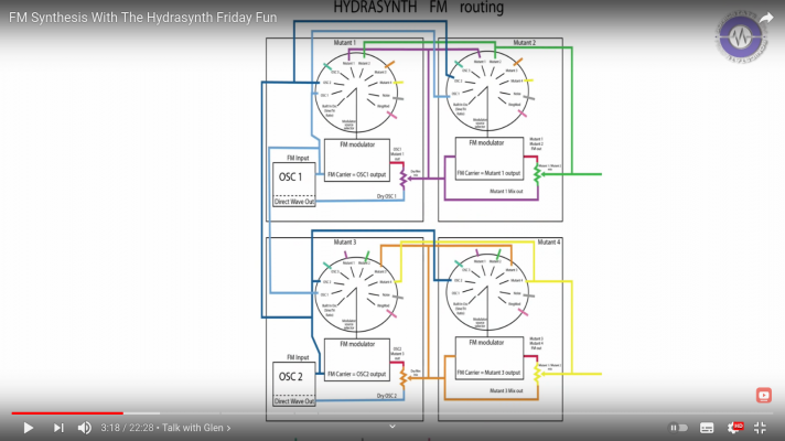

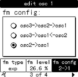

Haben sich danach andere Hersteller nicht mehr getraut außer Waldorf mit dem Kernel-Teil in der Synthese - dort gibt es dann Möglichkeiten, die weit über dem liegen was ein DX7 kann mit etwas "altered FM".
Lässt sich im Zusammenspiel mit Kernal FM mit dieser Pseudo Sync (aka Waveform Sync) Funktion vielleicht sogar noch mit Wavetable verwenden? Das Iridium Handbuch ist - naja immer noch keine Links etc. - was dürftig was diese Funktionen betrifft.
Alesis Ion/micron/Akai Miniak die Engine erlaubt div. FM Verschaltungen der Oszillatoren, bin immer noch nicht dazu gekommen das mal mit 'nem Editor beim micron zu probieren.
