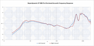

Vielleicht interessant: 880 vs Sundara
https://www.rtings.com/headphones/1-4/graph#431/3992/589
https://www.rtings.com/headphones/reviews/beyerdynamic/dt-880
Gemessen mit einem head acoustics HMS II.3-LN.
Womit messen die eigentlich bei SW? :kaffee:

Ich gebe zu, der Frequenzgsng sieht nicht wirklich eben aus! Es ist aber auch
wichtig, dass ein Kopfhörer im für Klangfarben wichtigen Mittenbereich keine "fiesen" Resonanzen und Nachschwinger produziert - besonders für Stimmen, und sowas sieht man dem Frequenzgsng nicht immer an. Dazu kommt, dass die Beurteilung von Kopfhörern auch technisch schwieriger ist als bei Lautsprechern. Ich habe den DT880 wegen seinem langjährigen guten Ruf in Fachkreisen gekauft und es bislang nicht bereut!
  • #80
Ich will da wirklich niemandem Sein Spielzeug schlecht machen, hab den ja selbst mal aufgrund von Rezensionen gekauft. ich kenne halt einiges an Boxen und Kopfhörern und die Mixe damit sind halt , bei mir zumindest , unterirdisch, der Bassbereich färbt ganz übel und naja , der Frequenzschrieb sagt es ja .. Aber hören ist ja eine Entwicklung und das muss am ende jeder auch für sich selbst rausfinden..
