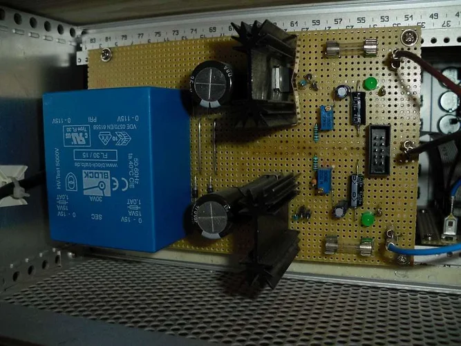

Und wie wäre es mit selber bauen auf Lochraster/ Streifenraster Platine : (Bild)

Warum müssen die dicht sitzen?
Feedback schrieb:
Löten muss man es aber selber.
Das bekomme ich gerade noch hin... :D
Es gibt auch nicht nur das zitierte NT, sondern diverse, davon manche schon gelötet. Bei 1-2€ Unterschied spar' ich es mir dann allerdings...
