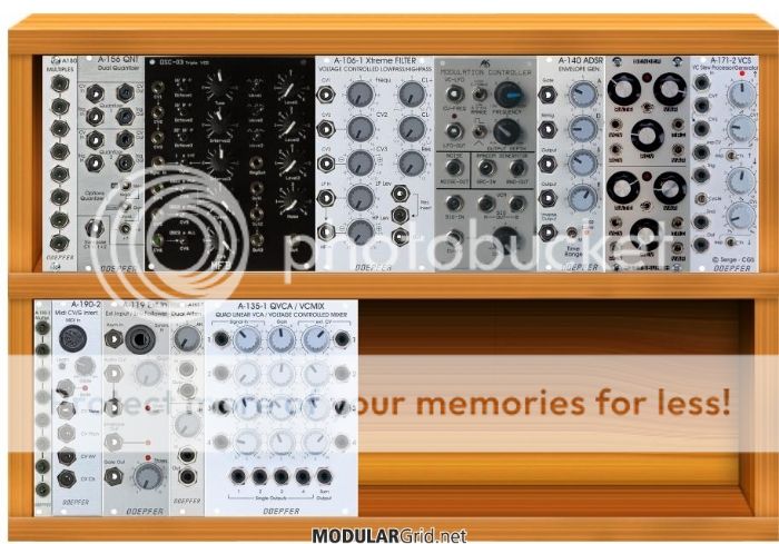

so, hier mal butter bei die fische, mein entwurf für die erste ausbaustufe meines 6he racks: die obere reihe ergibt eine recht klassische synth struktur, die untere reihe ist der anfang eines sagen wir mal vc audio effekt racks, in das externe signale aus meiner loopstation (bzw. gitarre, omnichord, mikrophon) und fx boxen eingebunden werden. der freie platz bietet noch einiges an möglichkeiten, den lass ich aber erstmal so, bis ich
a: weiss, wohin die weitere reise mit dem modular geht und
b: wieder kohle habe :selfhammer:
Analogue Systems RS-380 Modulation controller vcLFO, VCA, noise, S/H €170
Doepfer A-106-1 Xtreme Filter (MS20 LP/HP) €110
Doepfer A-119 Ext.Input/Env.Follower €65
Doepfer A-135-1 QVCA / VCMIX (Version 2) Quad linear VCA. Voltage Controlled Mixer. €125
Doepfer A-140 ADSR Envelope Generator €75
Doepfer A-156 Dual Quantizer €120
Doepfer A-171-2 VCS VC Slope €110
Doepfer A-180 Multiple I €30
Doepfer A-180-2 Multiple 2x4 multiple on 2HP €35
Doepfer A-183-1 Dual Attenuator €35
Doepfer A-190-2 Low-Cost Midi-to-CV/Gate Interface €90
MFB OSC-03e Triple VCO €220
Pittsburgh Modular Bender Dual Cross Modulated, Voltage Controlled LFO €139
das ganze soll in ein selbstgebautes gehäuse auf grundlage eines döpfer diy kits.
da ich einige module schon in meinem minicase habe und meinen dark energy und mein minicase dann verkaufen kann, hoffe ich, dass dann so in der bilanz auf einen preis von ca.1000€ komme.

Multiples sind keine Spaßmodule, die erstmal nichts an Klang bringen, drum habe ich sie auch sträflich vernachlässigt; und jetzt fehlen sie an allen Ecken und Enden. Ein Multiple pro Reihe finde ich ok. Normalerweise reicht mir 2*4. Allerdings würde ich keine 4er mehr nehmen, seit es die 2er gibt. Irgendwann fhelt der Platz. Die Stackables sind gut, aber es wird mir einfach zu hoch damit...
Analogue Systems führt zu einer Lücke, weil die eine Extrawurst mit den Schraubenlöchern braten mußten. D.h. mit diesem Modul verschwendest Du schon den Platz für ein Multiple. Oder Du verwendest die Schienen mit beweglichen Muttern darin, das habe ich für Asys auch.... und wie ich diese Mutternschieberei hasse...
  • #30
die multiples brauche ich vor allem für die sachen, die evtl. noch in die 2. reihe kommen. im grunde will ich da einige vc-fx-sends realisieren und dazu muss ich die signale verteilen können. das breite multiple ist auch nur drin, weil ich das schon habe. ich spiele auch mit dem gedanken, mein diy rack so zu basteln, dass ich passive module quer unterhalb der beiden 84 TE reihen montieren kann.
bei dem döpfer DIY kit sind meines wissens schienen mit muttern dabei, so dass das mit dem AS-modul kein proble sein sollte. auf das teil würde ich auch ungern verzichten, da es selbst, wenn eine kleine lücke entstünde, m.e. ziemlich viel auf wenig platz bietet.
und ja: da werden auf dauer noch mehr VCAs und mixer rein kommen.
