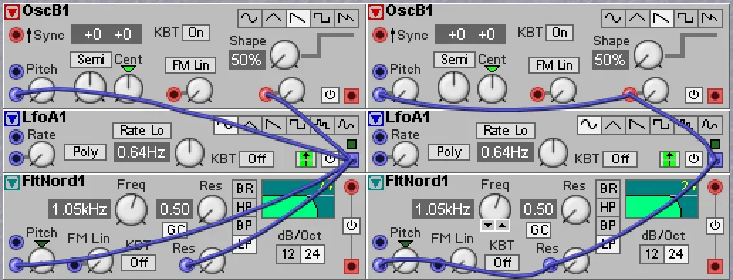

wird das nicht endlos wackelig, wenn man z. B. 4 Signale braucht?
Nicht, wenn man beim Stacken auf die Sternverkabelung verzichtet und stattdessen die Kettenverkabelung wählt.
Bei der Sternverkabelung steckt das eine Ende aller Kabel in dem Ausgang des zu verteilenden Signals, was natürlich zu diesem wackeligen "Turmbau zu Babel" an dieser Ausgangsbuchse führt.
Bei der Kettenverkabelung greift man das zu verteilende Signal am jeweils freien Ende eines gerade gepatchten Kabels ab. Damit sorgt man erstes dafür, dass maximal zwei Stecker ineinander stecken, zweitens kann man das verteilende Signal wunderbar in seinem Weg durch das System zu verfolgen.
Ein Bild sagt vielleicht mehr als deutlich unter tausend Worte:
