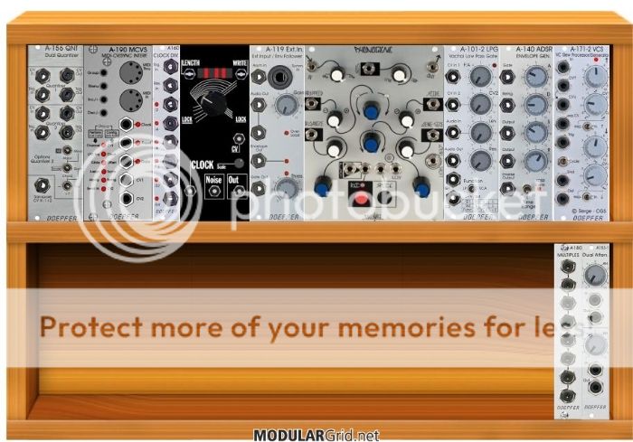

so, hab nochmal reiflich überlegt (und grösstenteils verworfen) und bin jetzt bei folgendem entwurf angelangt:
da ich den modular auch oder vor allem zum bearbeiten externer signale nutzen will, scheint mir das ein besserer anfang. ich werde den dark energy dann ersmal behalten und den später durch module ersetzen.
jetzt mal noch zwei fragen: ich will mir auf basis eines döpfer diy kits ein rack selbst bauen. leider finde ich dazu nicht viel im netz. ich schwanke noch zwischen einem komplett selbst gebauten rack aus holz und einem werkzeugkoffer, wie man ihn in dem ein oder anderen thread auch sehen kann. bei dem koffer bin ich mir aber nicht sicher, ob mir die materialqualität der kiste zusagt. bei holz hab ich einerseits das problem, dass das u.U. recht schwer wird und zum anderen brauch ich auch nen deckel damit das ganze roadtauglich ist. lange rede kurzer sinn: habt ihr tips, links, etc. bzgl. diy racks?
frage 2: wie ihr seht plane ich eine touring machine für das rack. hab ich vorhin erst entdeckt und noch nicht viel im netz drüber finden können. ich kann mir momentan keine videos anschauen und das meiste findet man auf youtube. also hat jemand ein schriftliches manual oder erfahrungsberichte bzgl. funktion und schwierigkeitsgrad des zusammenbaus?

Ich habe kürzlich ein flaches Pultgehäuse (Skiff) gebaut. War sehr einfach und preiswert und mit dem Ergebnis bin ich ziemlich zufrieden:
http://www.muffwiggler.com/forum/viewtopic.php?t=97073
Die Schienen sind von sbur (siehe: viewtopic.php?f=36&t=81105 und http://clicksclocks.de/)
Nur aus Interesse: Wozu der A-156? Für den Output der Turing Maschine? Schau Dir auch mal den uScale II an, der kann mehr und ist sogar schlanker (IIRC).
Viel Erfolg!
Turing + A-156 sind schon ein cooles Gespann. :phat:
Die Krux mit unseren Verbesserungsvorschlägen ist halt meist: der Preis! uScale II kostet knapp das Doppelte vom A-156. Aus diesem Grund habe ich auch davon abgesehen, weitere Optimierungen vorzuschlagen (z.B. statt des A-160 lieber ein G8 von Circuit Abbey).
Am Ende bekommt man bei den Funktionsmodulen von Doepfer reichlich "bang for bucks" und muss sich für die Erstausstattung nicht verschulden. ;)

Für mich ist das "Killerfeature" des uScale (II) aber, dass ich die Noten auf die Quantisiert wird frei an-/abwählen kann. Gerade bei (pseudo-)zufälliger CV meiner Meinung nach ein Riesenvorteil. Aber: YMMV!
:supi:
  • #51
wenn ich das richtig gesehn und verstanden habe, hat der uScale aber keinen trigger-eingang für sample and hold. das ist beim doepfer inklusive.
  • #52

Also, den Quantizer hab ich schon in meinem MInicase um den Dark Energy damit zu steuern, ebenso, wie A 119, A 140, Abschwächer und Multiple.
Zu der Turing Machine hab ich jetzt doch was gefunden.
Bleibt noch das Rack. Bin für alle Tips dankbar. es sollte aber schon 2x 84 TE haben und einen Deckel, der es erlaubt, das Rack gepatcht zu transportieren.
