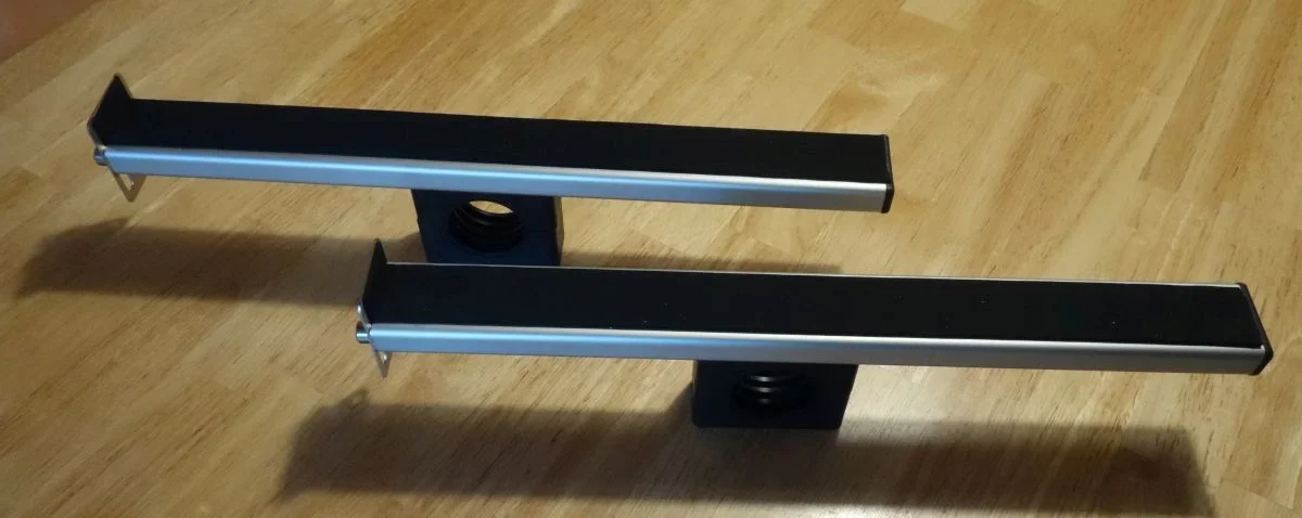

Nicht auf 90° aber ich finde die Teile extrem geil weil ich sie flexibel einstellen kann :)
https://www.amazon.de/gp/product/B07X2Y12MH/ref=ppx_yo_dt_b_asin_title_o06_s00?ie=UTF8&psc=1
Hab ich auch .. da kannste evtl ne Behringer TD3 draufstellen, aber unter der Force zb würde es gnadenlos zusammenbrechen
Meinste? Ich finde die halten erstaunlich viel Gewicht aus. Ich muss schon sehr stark drücken das die sich bewegen. Aber keine Ahnung was die Force wiegt aber das Ding scheint riesig zu sein?
ALso wie gesagt ich hab den ständer auch weil er überall empfohlen wurde.
Ist ok für ne MD, Octatrack .. oder TD3 .
für ne Force zu schwach und zu klein. ;)
den hab ich auch, steht die Maschine drauf. Kann ich auch nur empfehlen.
Mehr als zwei Ebenen finde ich zum bedienen immer schlecht, hab da eigentlich schon alles ausprobiert. Da muss man halt auf Geräte verzichten, so weh es tut. :)
also die Pish 2 hatte ich auch schon drauf, die ging gut, bei der Force ist die Tiefe wohl das Problem.

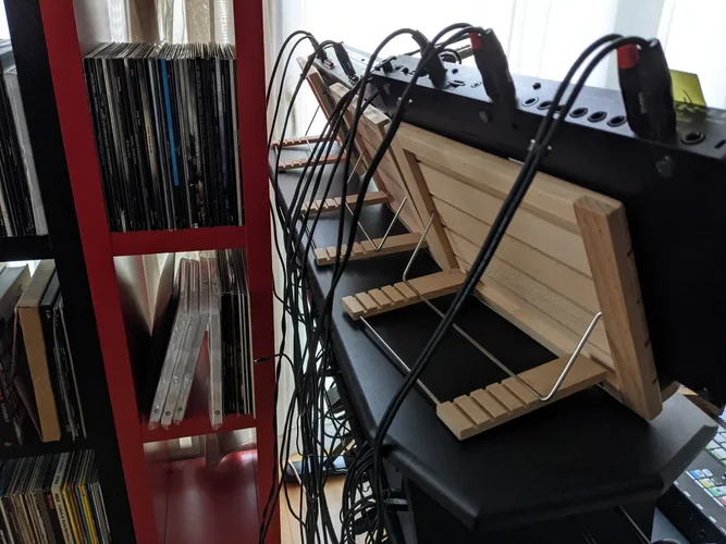

Hi,
habe mir jetzt die besagten Notenständer gekauft.
Sieht jetzt so aus.
und von hinten so:
Der maximal einstellbare Neigungswinkel ist 65° und für meine Zwecke ausreichend. Bei diesem Winkel müssen die Geräte auch nicht fixiert werden und liegen stabil in der Halterung.
Wie es aussieht muss ich auch nicht die Ständer anschrauben, da man schon fest auf die Geräte drücken muss, damit sie nach hinten wegrutschen.
Die Ständer sind aus unbehandeltem Holz. Jetzt muss ich sie nur noch mattschwarz lackieren (und den Tisch könnte ich auch mal wieder abstauben :cool:)

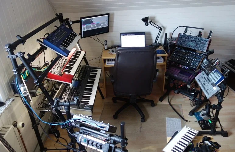

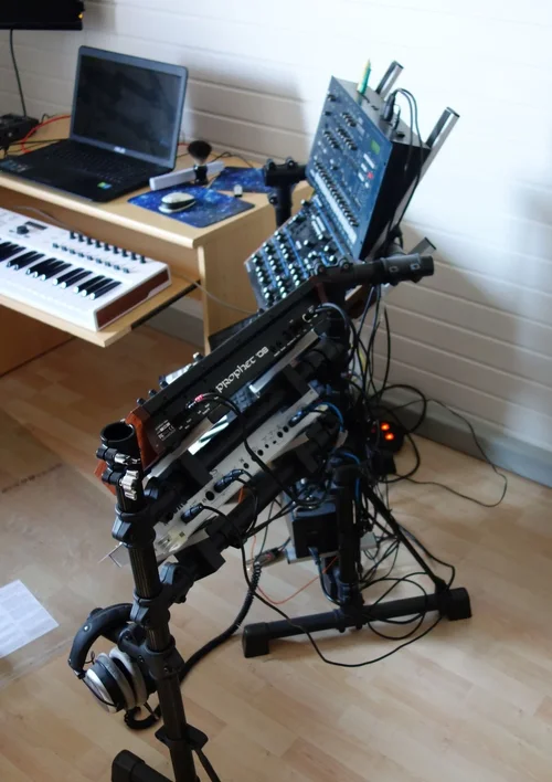

....mittlerweile habe ich aber kaum noch was auf dem Tisch stehen, sondern fast alles in Ständerwerken untergebracht. Das rechts im Bild und vorne/unten sind Eigenkreationen aus gebrauchten E-Drumracks, aber auch der Jaspers links im Bild ist schon lange nicht mehr im Werkszustand

Sowas wie da rechts unten suche ich. Wo man kleinere Geräte drauf machen kann.
Wie ist das befestigt?

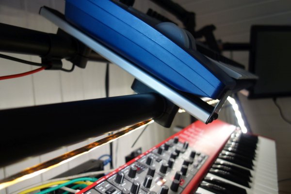

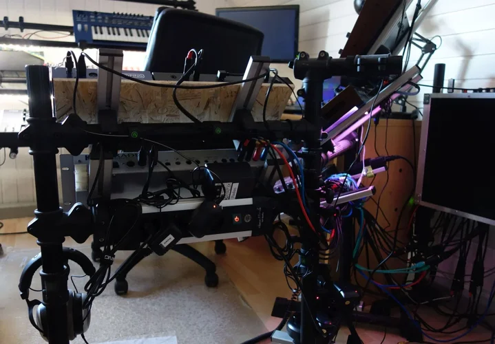

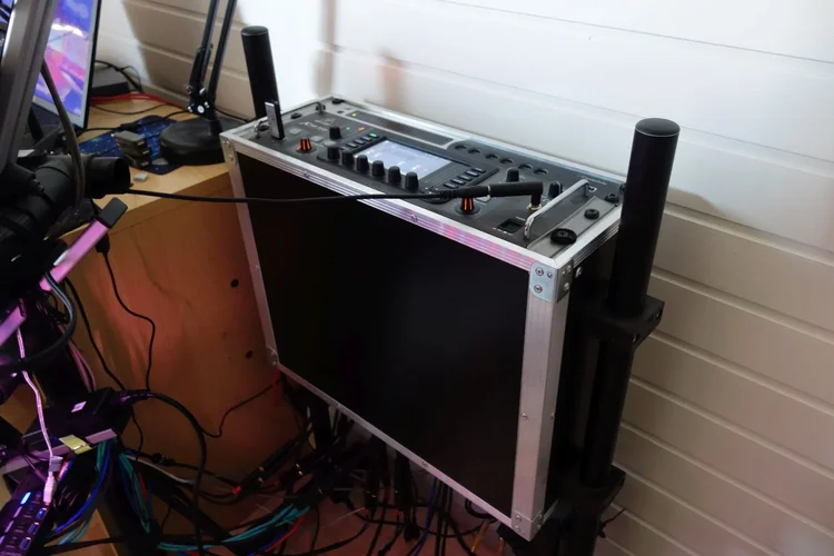

Befestigt... ich nehme an du meinst, wie, worauf die Geräte selbst ruhen? (Falls nicht bitte nochmal nachhaken, ich kann gerne weitere Bilder machen)
Das ist im Grunde den typischen Keybaordständern nachempfunden mit diesen 'Rungen', wo die Geräte drauf liegen. Nur, auf dem Bild der Ständer rechts vorne, die obere Ebene ist ein Brettchen, wo der Blofeld und sein Controller von Stereoping Platz finden.
Für diese 'Rungen' verwende ich Alu Nut8/40 Maschinenbauprofile, damit man die Rungen/Auflagen auch in der Tiefe einstellen kann um die Geräte optimal so übereinander zu bekommen, dass alle Knöpfe, Displays gut sichtbar sind, also sodass sich die Geräte nicht unergonomisch überlappen.
Hier noch ein paar Bilder aus der Aufbauphase, haben sich zwar ein paar Details schon wieder geändert, aber ich denke für das sinngemäße Verständnis ist das erstmal egal....

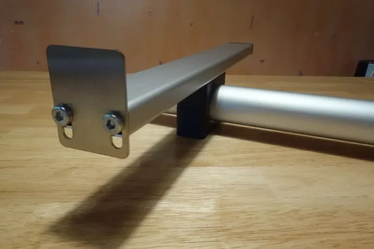

Hier nochmal, wie das mit diesen Rungen/Geräteauflagen aus dem Alu Nut8 Profil gemeint ist.
Die Endplättchen habe ich mir aus Edelstahlblech lasern lassen, könnte man aber auch sicher leicht aus schönem Holz machen.DSC04775.webp
