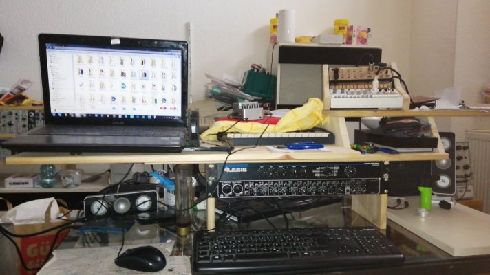

Hallo,
Wenn ich vor meinen Geräten sitze sieht es so aus:
Ohne Aufzustehen lässt sich der OB-6, das Mischpult und die TR-8 (auf der oberen Ebene) nur sehr unbequem bedienen.
Gibt es Ständer bzw. Halterungen die die Geräte 90° Stehend fixieren, sodass man sie wie den Access Virus (unter dem OB-6) komfortabel bedienen kann ?
Oder muss man sich sowas selbst zimmern?

ich habe den hier
Ich habe den hier und suche eben einen Ständer mit dem ich die Geräte auf der obersten Ebene schräg (im Idealfall 90°) aufstellen kann.
hast Du die Rackschienen selber montiert?
Hab ich natürlich selbst montiert und die vorgegebene Befestigungslöcher dafür verwendet.

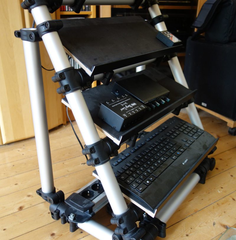

Ich kaufte mir gerade beim Store ein 79 euro dreifach ständer.. schlechtere qualität als mein jaspers.. dafür konnte ich ihn aber ohne schlechtes gewissen in einen Tischständer umsägen ;-)

So in der Art?
offebaescher
offebaescher
neu hier
genau so nur breiter :)
lustig ... wo haste das bild denn gefunden .. da hatte jemand die selbe erfindung wie ich :D
ich hab nur die Aluwinkel vorne alufarben gelassen an den Siebdruckplatten ..
Konnte alles vom Store Ständer verwenden bis auf die untere strebe, von vorn nach hinten, die musste ich neu machen .. das Xauf der rückseite hab ich ganz weggelassen

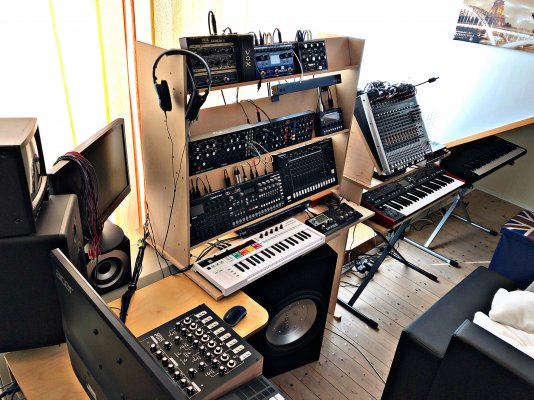

Ich hab mir so einen Tischaufbau selbstgebaut, hat nicht mal nen Zehner gekostet und ich konnt ihn nach meinen eigenen Wünschen gestalten. Sieht leider gerade etwas chaoTisch (5er fürs schlechte Wortspiel) aus...

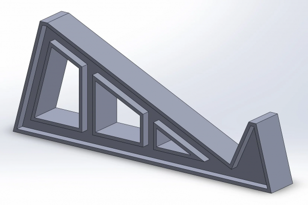

Zum anwinkeln kann man auf die 3D-Druck-Dinger greifen. Gibt's bei Kleinanzeigen oft zu kaufen.. Hier ein Beispiel aus dem Netz:
Man sollte nur auf die Tiefe achten. Die Meisten sind eher klein, weil kaum einer auf die Idee kommt, sie mehrteilig zu machen und die konventionellen 3D-Drucker kleine Flächen haben.
