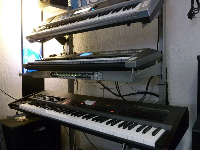

Kennst jemand vielleicht eine Bezugsquelle für die Keyboard Wandhalterung, siehe Bild?
Sehr Interessant finde ich die Halterung für ein 19" Gerät unterhalb des Keyboards.key3.webp
  • #67
Sehr Interessant finde ich die Halterung für ein 19" Gerät unterhalb des Keyboards.Anhang anzeigen 33049
Das sind Ladeneinrichtungssysteme. Das System konkret kenne ich nicht (ist vermutlich nicht europäisch). In Mitteleuropa ist Tegometall der führende Standard. Quasi 80% aller Geschäfte sind mit Tegometall-Systemen eingerichtet. Das Zeug ist leider nicht gerade günstig. Am schlauesten ist, man kauft das gebraucht bei Insolvenzverwaltern (oder such auf ebay in der Kategorie "Ladeneinrichtungen" nach "Tego").
Die 19"-Halterung ist vermutlich eine Eigenanfertigung.

Mein Raum ist - bei derzeitiger Aufstellung leider nur ca 210 cm breit, an der Stirnseite steht mein "Hauptarbeitsplatz" mit Tisch und Masterkeyboard drunter/davor. Das nimmt ja schonmal mindestens 150 cm von der Breite. Ich würde gerne daneben (eher links, ist aber egal) 90° dazu die restlichen Geräte "stapeln", im Moment noch eine 88er Tastatur, 2 64er, eine 49er, 3 Desktop-Synths (Virus, Microwave XT usw) und vlt noch den ein oder anderen 19 Zöller dazwischen (weil ich mir vorstelle, dass das von der Bedienung angenehmer ist, als ein einem Rack was 45° zwischen den Tischen steht oder sonstwo).
Ikea Stolmen. Hier ein Bild von Marko aka @RetroSound
1551621_10152075165327348_1840784460_n-jpg.10043
Marko hat die Holme m.W. noch mit Rohrschellen an der Wand befestigt. Ob die abgekippten Bretter auch irgendwie zusätzlich fixiert sind müsstest Du Marko selbst fragen.
M.i.a.u.: VEB Synthesewerk und HorstBlond
  • #88
@fanwander : Danke! @RetroSound / Marko: Schön! wie hast Du denn die schrägen Ablagen befestigt? Sind das alles dies alten Schuhtablare o.ä., die es auch nicht mehr gibt bzw. die ich nicht habe? Der einzige Nachteil, wenn es überhaupt einer ist, ist, dass man bei dem System die Breite für das breiteste Keyboard vorsehen muss.
Das finde ich im Moment für mich eigentlich die beste Variante - leider fehlen mir eben die "Schrägen". Vielleicht hat aber auch eine Idee, wie man Stolmen und Jasper's Alu kombinieren kann? Ohne das jetzt ausprobiert zu haben oder gerade vor mir denke ich, dass die Rohrdurchmesser und damit die Schellen nicht zusammenpassen.
