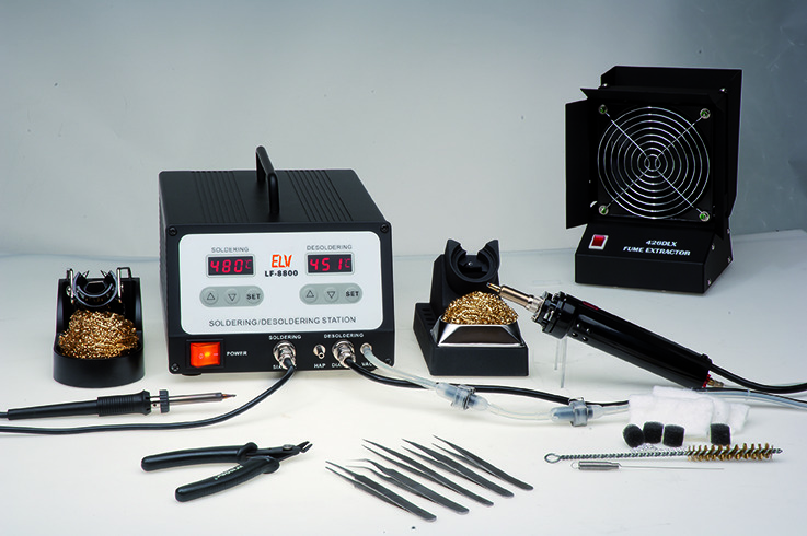

Ich habe mir in 2016 die große Xytronic Löt/Entlötstation von EVL geleistet, die meine alte Ersa aus dem Jahr 1981 ablöste, und habe es nicht bereut. Diese kann ich nur empfehlen, da geht auch eine Heißluftpinzette dran:

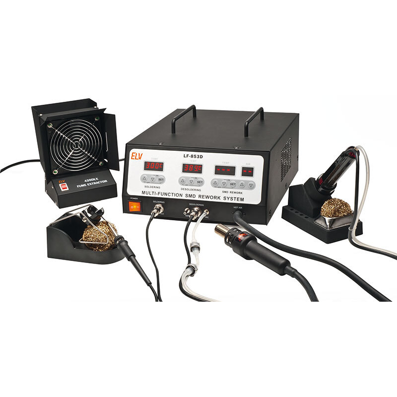

Inzwischen gibts davon auch ein größeres Modell mit Allem drum und Dran:
ELV hat aber auch eine andere Serie im Programm, die stammen von einem anderen Hersteller, einfach mal hier schauen. Deren Zeug taugt und zudem haben die einen ausgezeichneten Service:
Xytronic ist jetzt nicht Ersa, Weller, Hakko oder wie sie noch alle heißen, aber auch kein NoName, sondern ein durchaus etablierter Hersteller. Die beiden großen Stationen kommen mit allerlei Zubehör, u.A. ist da auch ein Lötdampf-Absauger dabei.

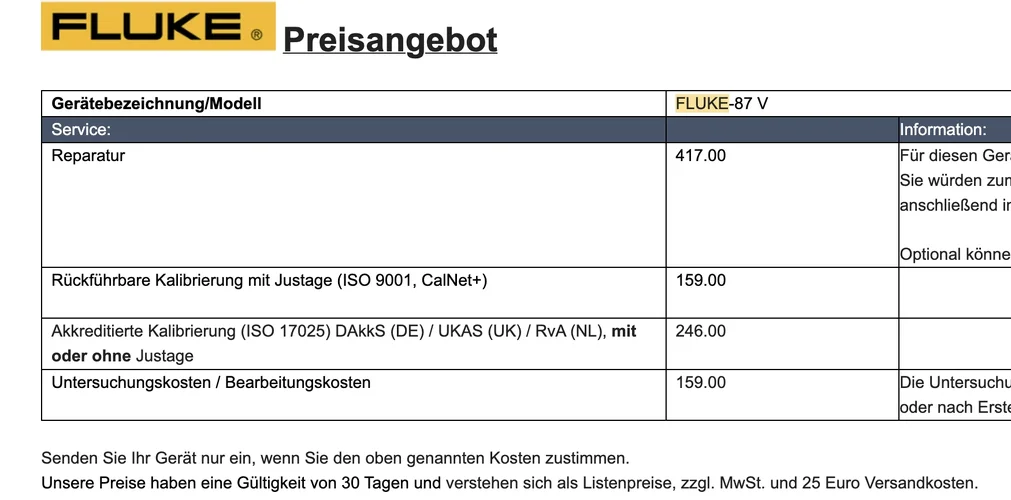

Als Anekdote zum Schluss. Ich habe vor ein paar Wochen bei FLUKE angefragt, ob ich für mein 87V DMM (ein ca. 700 Euro Handmultimeter) ein neues Plexiglas fürs Display (Sprung drin) bekommen kann. Unten siehst Du das "Angebot". 417 Euro netto! Kalibrierung 159 Euro on Top. Versandkosten 25 Euro nochmal on top.
Da frage ich mich schon auf welchem Planeten die eigentlich leben. Für das Geld bekomme ich 2,5x das Topmodell von Brymen, das dem Fluke technisch in nichts nachsteht, ebenfalls nicht die üblichen Standard-Multimeter ICs der Amazon-Klasse verbaut hat und auch sonst der Tipp schlechthin ist.
Geschickt haben Sie mir das Angebot übrigens zusammen mit einer offenen Excel-Datei in die ich meine persönlichen Daten eintragen und dann per eMail zurückschicken sollte. Unfassbar. Dafür sitzt da dann ein eigener Innendienst-MA. Asien, KI & Co wird Tabula-Rasa bei diesen Companies machen. Lange dauert das nicht mehr.

Conrad, ELV & Co lassen sdie Dinger oft auch nur vom Asia-OEM herstellen, stecken die Teile in ein anderes Gehäuse und labeln dann ELV oder Voltcraft drauf. Das dann zum Premiumpreis.
Das ist mir erstens zu sehr über einen Kamm geschoren und zweitens nicht korrekt. Die Xytronics von ELV haben nur ein anderes Label, auf dem ELV steht, alles Andere ist mit dem Originalhersteller identisch, auch die Modellnummer, und das Zubehör hat auch nach wie vor das Xytronics Label. Vom „Premium-Preis“ kann bei der LF-D 8800 auch nicht die Rede sein.
Die Xytronics (http://www.xytronic.com) ist doch das Paradebeispiel. Die "Marke" ist in Taiwan ansässig und vertreibt seit den 1980er Jahren Klone von echten Markengeräten wie Hakko. Die ELV Variante ist der auf ELV umgelabelte Klon. Info dazu im Detail auch hier: http://www.xytronic.com/pdf/Product_Information.pdf.
Schraubt man die Dinger auf, ist die Technik solide. PCBs, Komponenten, etc. absoluter Standard. Zu sehen z.B. hier: https://www.eevblog.com/forum/testgear/xytronic-lf-1600-soldering-station-teardown-first-impressions
Der essentielle Unterschied in der Technik ist: Während Xytronic & Co sowie die günstigen Weller & Ersa einen Standard-Lötkolben mit Heizelement im Griff und irgendeiner massiven Metallspitze nutzen, hat eine JBC oder ein JBC Clone eine Cartridge mit Thermosensor und Heizelement in der Spitze.
Da liegen für mich Lichtjahre dazwischen. Aufheizzeit, Regulierung, etc. Probier das mal aus. Gibt es von XYTRONIC übrigens mittlerweile auch im Top-Modell-Klon.
Daher noch mal: Wenn schon nicht das Hochpreis-Original kaufen, dann aus meiner Sicht aber auch Preis/Leistung optimieren und einen der neueren Klone besorgen für das was er wert ist. Informationen dazu gibt´s genug. Ob man das Übersee-Risiko im Gewährleistungsfall eingehen möchte, ist natürlich eine persönliche Entscheidung. Aber das Markup, das ELV, Conrad & Co. für das umgelabelte und technische "alte" Zeug verlangen, entbehrt aus meiner Sicht (ganz wichtig) jeder Grundlage.
Dass jeder Lötkolben irgendwie warm wird, da sind wir uns einig ;-)
M.i.a.u.: 17716, dubsetter, Feedback und eine weitere Person
Für mich waren es schon Lichtjahre zwischen meiner alten Ersa MS-6000 und der ELV-Xytronic, besonders was die Aufheizzeit beträgt, und ich glaub nicht, daß ich mir in diesem Leben nochmal eine weitere Löstation kaufen werde :)
