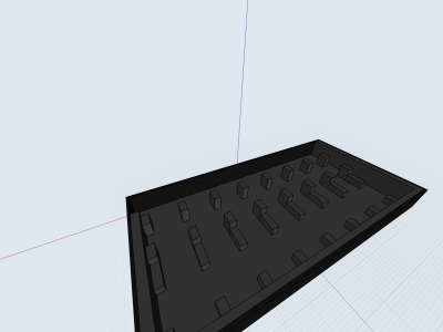

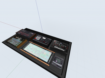

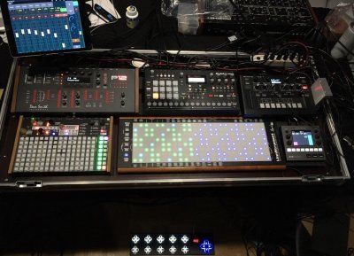

Ich werde hier für mich und alle interessierten über meinen Fortschritt zum Bau (-enlassen) meines Technocases schreiben. Früher wollte ich kein langes Case und dachte an eine Variante die in der Mitte teilbar ist. Aber das ist mir zu unflexibel vom Formfaktor und dann hat man zwei Cases.
Aktuelle Kriterien:
  • Es muss transportabel sein, sowohl vom Formfaktor als auch vom Gewicht. 30 Kilo Case sind nicht transportabel. Notfalls muss ich mit dem Ding auch U-Bahn fahren können und keine Hilfe beim Aufbauen haben.
  • Der Deckel muss abnehmbar sein
  • Ich will nur noch zur Außenwelt verkabeln, der Rest muss schon fertig sein. Ich bin es leid ewig mein Zeug anzuschließen - schon beim Proben.
  • Der Innenraum muss flexibel sein. Ich werde ziemlich sicher mal Geräte austauschen.

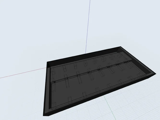

Aktueller Stand:

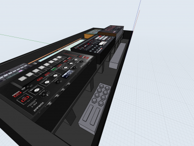

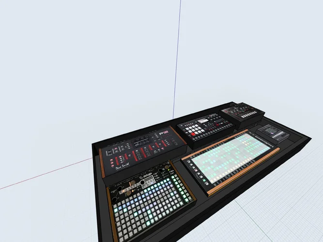

Habe mit einer tollen iPad App namens Shapr3D ein Bisschen im Maßstab 1:10 modelliert.
Anmerkungen:

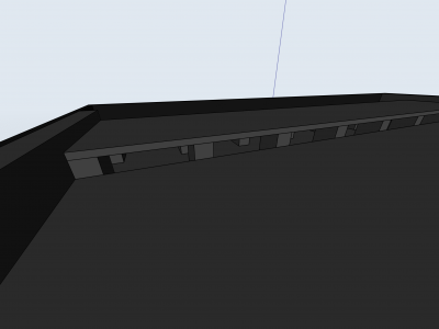

  • Die Kabel der vorderen Reihe sollen unter der hinteren Reihe verschwinden, deswegen die Stufe.
  • All die Säulen und Platten welche die Geräte tragen sollen aus härterem Schaumstoff sein.
  • Ich werde zwischen den Geräten und auf den unteren Reihe noch Platzhalter aus Schaumstoff brauchen damit beim Transport nichts verrutscht.
  • Der Deckel wird eine möglichst dicke Schicht aus weichem Schaumstoff möglichst fest auf das Gear drücken um es in Position zu halten.
  • Unter die Gräte werden alle Kabel gezogen sowie MIDI Tru, Merger und Netzteile gelagert.
  • Die graue Leiste ist eine Mehrfachsteckdose, dazu später mehr.
  • An den Kanten vorne und an der Seite sollen ca. 2-3 cm fester Schaumstoff.
  • Der Mixer ist ein XR18 und ist nicht mit im Case. Sonst müsste das Ganze noch tiefer werden was ich vermeiden will.
  • Stattdessen ist hinten Rechts ist eine Art Stagebox oder Patchbay geplant mit mindestens zwei DB25-Steckern für Multicores zum Mixer.
  • Die Kabelenden zur Patchbay werden ggf. direkt eingelötet. Ein paar Anschlüsse für Klinke werde ich für schnelle Umbauten einplanen.
Ich habe im Forum schon mal nach Dienstleistern die Cases bauen können gefragt und habe einige Antworten bekommen. Allerdings sind die alle zu weit weg von München.
Meine Idealvorstellung ist, da einen Tagestrip mit all meinem Equipment hin zu machen um das Ganze ein Mal ordentlich durchzuplanen damit keine Fragen offen bleiben. Insgesamt 4 Stunden Fahrzeit sehe ich da als Schmerzgrenze.

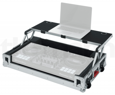

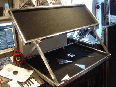

Ich bin auch gerade dabei, mir sowas zu bauen, und ich habe vor, das auf zwei Cases zu verteilen: bessere Ergonomie, leichterer Transport und so.
Jedes der beiden Cases hat einen eigenen Deckel (logo), und das Gestänge ist faltbar und kommt in eins der Cases mit rein.
Den genaueren Aufbau teste ich gerade - mal sehen, was letztendlich reinkommt (das wird auch im mer mal wechseln).DSC01203.webp

Ach so: Das sind übrigens beides maßangefertigte Thon-Cases aus Kunststoff, lediglich der Boden ist aus Sperrholz.
Das Gestänge ist aus dem Baumarkt.
Die Kosten waren bisher etwas unter 500 Euro...
...stattdessen 3mm Birkensperrholz?...evtl. mit einer dünnen Moosgummi-Auflage...ist definierter (in der Höhe), schützt, was darunter durchläuft, kann gelöchert (z.B. für Kabelbinder, die auch mal ein Gerät halten) oder verschraubt werden...
Die Geräte sollten auf dem Boden des Cases befestigt werden. Meine Cases habe ich bodenseitig direkt mit einem Flauschfilz bekleben lassen, und alle Geräte und Unterlagen werden am Boden flächig mit Klettband beklebt und so fixiert.
Zusätzlich kommen zwischen die Geräte Abstandhalter aus hartem Schaumstoff (mit Aussparungen für die Kabel - das wird ein Fummelkram), und für den Deckel habe ich genug losen Schaumstoff dazubestellt, dass ich die Konturen der Geräte ausmodellieren kann.
Das sollte dann halten.

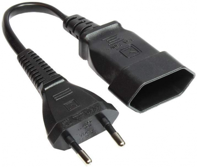

Ach ja: Eine Mehrfachsteckdose plus Wandwarzen ist ziemlich sperrig; ich werde versuchen, das weitestgehend mit Multinetzteilen zu bewerkstelligen. Dazu brauche ich allerdings noch Kabel, die lang genug sind und gewinkelte Stecker haben.
Überhaupt: Es gibt mit etwas Suchen so gut wie alle Stecker auch gewinkelt, in mehrere Richtungen. Das kostet echt Zeit bei der Planung, beim Suchen und beim Bestellen, aber es spart Platz im Case.

Ich habe da einen starken Schaumstoff im Visier von dem ich schon etwas hier habe. Bei einer Dicke von 15mm schafft man es nicht mit den Fingern bei höherem Kraftaufwand bis zur Mitte vorzudringen. So steif wie ein Brett ist er aber natürlich nicht. Ich erhoffe mir dadurch Stoßdämpfung und Gewichtsersparnis.
Allerdings würde ich mit dem Sperrholz auch noch etwas an Höhe sparen und der Stoff ist etwas leichter zu verarbeiten. Ich muss da mal das Gewicht pro Kubikzentimeter vergleichen.

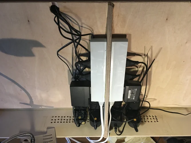

Ich habe einen speziellen 6er Verteiler von Kopp drin:
Bei dem kann man zwei Eurostecker in eine Versenkung stecken. Außerdem hat er Überspannungsschutz und man kann ihn verschrauben. Ziemlich genial das Teil.

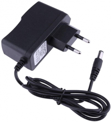

Für die Wandwarzen habe ich mir davon einige geholt:
Credits gehen da zum lieben @einseinsnull der mich mal darauf aufmerksam gemacht hat!
Jetzt habe ich sogar noch drei Steckplätze frei. Stromverteiler ist bei mir außerdem ein Elektron Overhub. Da hängen dran:
Den genaueren Aufbau teste ich gerade - mal sehen, was letztendlich reinkommt (das wird auch im mer mal wechseln).Anhang anzeigen 63949

Finde ich ne coole Idee. Das Ganze horizontal zu splitten ist mir so noch nicht eingefallen. Habe mal mit dem Gedanken gespielt mir diese Konstruktion aus einem Gator Case auszubauen:
Im originalen Case ist leider der Deckel viel zu flach, da passt wenn überhaupt nur der zugeklappte Laptop drunter. Bin mir aber nicht sicher ob das Ding auch bei 50% mehr Länge noch funktioniert und wie viel Gebastel das dann wird.

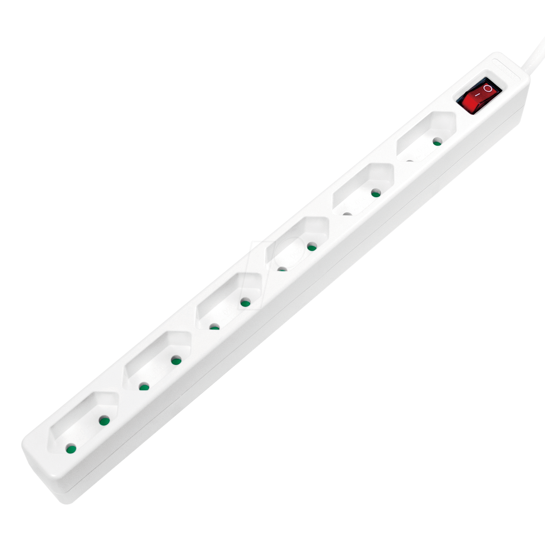

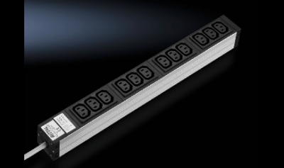

Alternativ noch was Schlankes zur Stromverteilung - hab ich erst gestern bei Reichelt entdeckt, kommt hoffentlich noch diese Woche bei mir an:
Ja das wollte ich auch fast kaufen bis ich dann die Kopp entdeckt habe. Danach ist mir auch eingefallen das ich ein großes Problem hätte wenn ich in Zukunft (auch spontan aufm Gig) doch mal Schukostecker brauche.
...es gibt da noch einen anderen (den ich vor kurzem in einem anderen thread gelistet hatte), dessen - zusätzlich ein schaltbaren - Steckdosen senkrecht stehen = null-problemo mit Netzteilen...

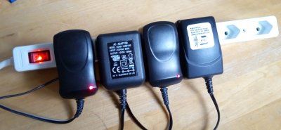

ich habe zwei Multinetzteilte. Die gibt es inzwischen auch in sehr flach...
Sowas wie auf dem Pedalboard?
Euro-Steckdosenleisten ohne Schalter mit Eurostecker zu Eurobuchsen sind sehr platzsparend. Die Netzteile irgendwo fixieren und den Strom von der Steckdosenleiste mit Kabel hinführen.

Ja, für die ganzen 9V Geräte habe ich ein Netzteil aus dem Pedalboard-Sektor. Die Auswahl ist bei Thomann und Musicstore sehr groß.

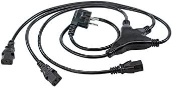

was haltet ihr eigentlich von diesen kaltgerätebuchsenverteilern?
darüber hab ich vor vielen jahren mal nachgedacht, denn das müsste ja am platzsparendsten sein und probleme mit den schutzkontakten hat man da auch nicht mehr.
musst dir halt nur lauter solche kabel kaufen (und wenn du pech hast passen sie nicht überall rein, weil es keinen richtige norm dafür gibt, manche C13 passen mit gewalt in C14 usw.)
komisch nur, dass ich die noch nie bei jemandem gesehen habe... welches sind die gegenanzeigen dafür?

Leider lassen da einen Conrad, Reichelt & Co. im Regen stehen. Habs nur bei Amazon und Ebay gefunden.
Ich habe die hier gekauft: https://www.amazon.de/gp/product/B07MVW2LTG/
Die hier wären noch etwas günstiger: https://www.amazon.de/gp/product/B07TJ89R7L
Ich hatte mir nur die Euro-Buchsen gekauft. Die Stecker samt Kabel habe ich mir auf dem städtischen Wertstoffhof aus der Tonne geholt. Das war kostenlos, vermied die Müllbeseitigung und ich war mit der Länge der Kabel frei in der Gestaltung.
