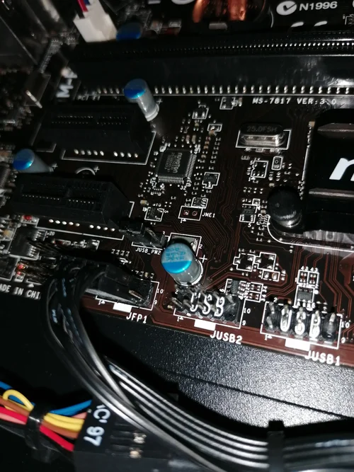

Ich mach mal ein Foto vom Board. Brauche auch noch einen Stromandchluss dafuer.

Ich glaube die DELOCK Karte müsste passen. Ich hab mal die Front USB 3 Ports getestet und damit keine Probleme beim Booten des Live Systems. Allerdings fliegt mir dann kurz nach dem Anmelden die Tastatur und die Maus raus, welche über einen USB 3 Hub an den hinteren USB Ports hängen. Komischerweise funktioniert es, wenn ich direkt von Platte boote. Ich glaub die Tatsatur und die Maus häng ich auch mal an die PS2 Ports, dann hab ich mehr Anschlüsse frei.
Das wundert nicht, denn die Front Ports nutzen laut Manual den Intel Chipsatz, während die Rear Ports vom VIA VL805 kommen.
Ja, das ist klar. Nein, ich meinte, dass mit dem Linux von Platte die Tastatur und Maus laufen, aber mit dem Image es sich dann aufhängt.

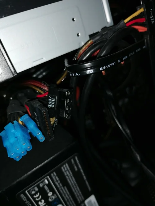

Von oben kommt man relativ gut dran. Die Delok Karte sollte passen, oder? Im Manual des Boards steht PCIe 2.0 x1 . Strom dann über SATA oder kann ich es auch über eine female - male Verlängerung an den HDD DVD Stecker hängen?
Ui... die Karte verbraucht laut amazon 3.6 kW. Da brauch ich ja ein neues Netzteil.

Falls du dem Board selbst noch traust, warum nicht einfach eine USB Karte kaufen und onboard USB deaktivieren? Wenn der Rest noch gut ist, wäre das die schnellste, günstigste und mit am wenigsten Aufwand verbundene Variante.

Guter Punkt. Mein onboard lan hat auch einen Hau. Hoffe das ist nicht das gleiche Problem und das Board generell hat was ab. Mit den USB 2 Ports habe ich aber z. B. keine Probleme. Die 30 € investiere ich noch.
Der Stecker auf dem DVD/HDD steht passt direkt.
Auf der Herstellerseite kann ich davon nix finden, sind halt 4 Anschlüsse mit bis zu 4A = 16A * 5V sind 80W (die Karte selbst kann man da fast schon vernachlässigen), wenn man wirklich alle Anschlüsse mit Geräten belegt die keine eigene Strom Versorgung haben und die kompletten 4A (Edit: Wie bin ich darauf gekommen :shock:) nutzen - was eher selten passiert, aber das ist bei einem eingebauten Chip genauso.

Ich glaub die Karte passt nicht., da ich eine low profile Blende brauche
Zumindest kannst du dir das den maximalen Stromverbrauch ausrechnen: "Power supply: 5V/3000mA per port max." ;) also 60W
M.i.a.u.: 123456789876543ggg
Zumindest kannst du dir das den maximalen Stromverbrauch ausrechnen: "Power supply: 5V/3000mA per port max." ;-) also 60W
Ich frag mich wie das moeglich ist. Die anderen Karten brauchen ja eine externe Stromversorgung.

Das mit 3.6 kW sollte ein Witz sein :)
  • #27
Ich schätze du wirst die 3A nicht für alle 4 Ports gleichzeitig beanspruchen können, ähnlich einem HUB ohne eigene Stromversorgung, außer vielleicht du packst sie in den oberen 16x Steckplatz.
Ein PCI-Express-Steckplatz kann das daran angeschlossene Gerät mit Strom versorgen. Laut Spezifikation beträgt die gelieferte Leistung für einen gewöhnlichen Steckplatz wie bei PCI maximal 25 Watt, für Low-Profile-Karten höchstens 10 Watt und bei einem PEG-(PCIe-×16)-Steckplatz maximal 75 Watt.[11] Diese maximal 75 Watt sind aufgeteilt in 5,5 Ampere über 12 Volt (66 Watt) und 3 A über 3,3 V (9,9 W). Da das für manche Einsatzzwecke wie Grafikkarten oder USB 3.0-Karten jedoch häufig zu wenig ist, sieht die Spezifikation unterschiedliche Zusatzstecker zur Stromversorgung vor, sogenannte PCI Express (Graphics) Power Supply Connector (auch PEG-Connector oder PCIe-Kabel), die +12 Volt liefern.
Die erste Version der Zusatzstecker hat 6 Pins[12][13] und kann bis zu 75 Watt liefern, wodurch die dem Gerät maximal bereitgestellte Leistung auf 150 Watt steigt, bei Nutzung zweier solcher Stecker auf 225 Watt. In der Spezifikation von PCI Express 2.0 wurde ein neuer Zusatzstecker mit 8 Pins definiert, der maximal 150 Watt führen kann. Für noch höhere Leistungen kann ein zusätzlicher Stecker mit 6 Pins genutzt werden, der weitere 75 Watt zuführt, wodurch die maximale Leistungsaufnahme einer PCI-Express-Karte auf 300 Watt begrenzt ist (75 Watt vom Steckplatz, 150 Watt erster Stecker, 75 Watt zweiter Stecker).[14][13] Leistungsfähigere Grafikkarten, die seit Anfang 2011 auf dem Markt sind, sehen die Verwendung von zwei 8-Pin-Steckern vor. Dadurch erhöht sich die maximal zulässige Leistungsaufnahme auf 375 Watt. (75 Watt vom Steckplatz, 150 Watt erster Stecker, 150 Watt zweiter Stecker).
Oben steht ja max. 25 W. Die Karte kann aber max. 60 W ziehen. Wenn ich da 4 Platten dranhängen burned mir ja das Board ab. Ich kapiers nicht.
