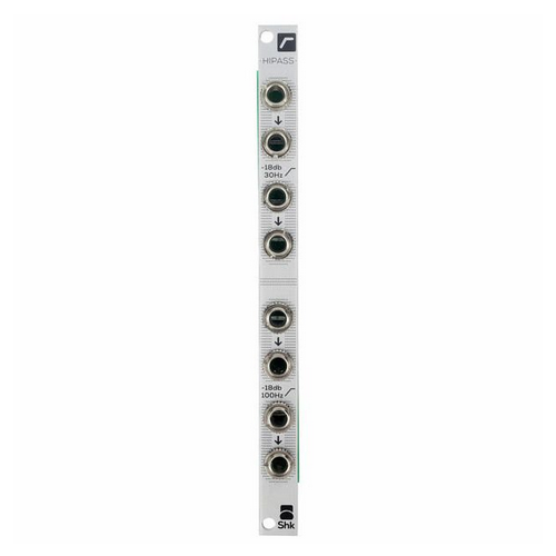

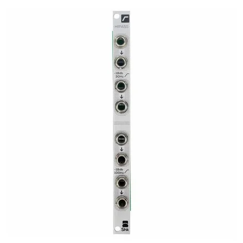

Ich habe hier so ein Shakmat Hipass Modul.
Damit müsste ja eigentlich das Problem mit DC-Offsets bei Audiosignalen weitgehend umgangen werden können, wenn ich das als letzte Stufe vor einem ADAT-Modul patche.
Den Gedanken hatte ich tatsächlich auch gerade. Wäre ja auch nicht zu umständlich. So ein Modul habe ich leider nicht, sonst könnte ich das testen.
Kann es mal mit einem normalen Highpassfilter probieren.
