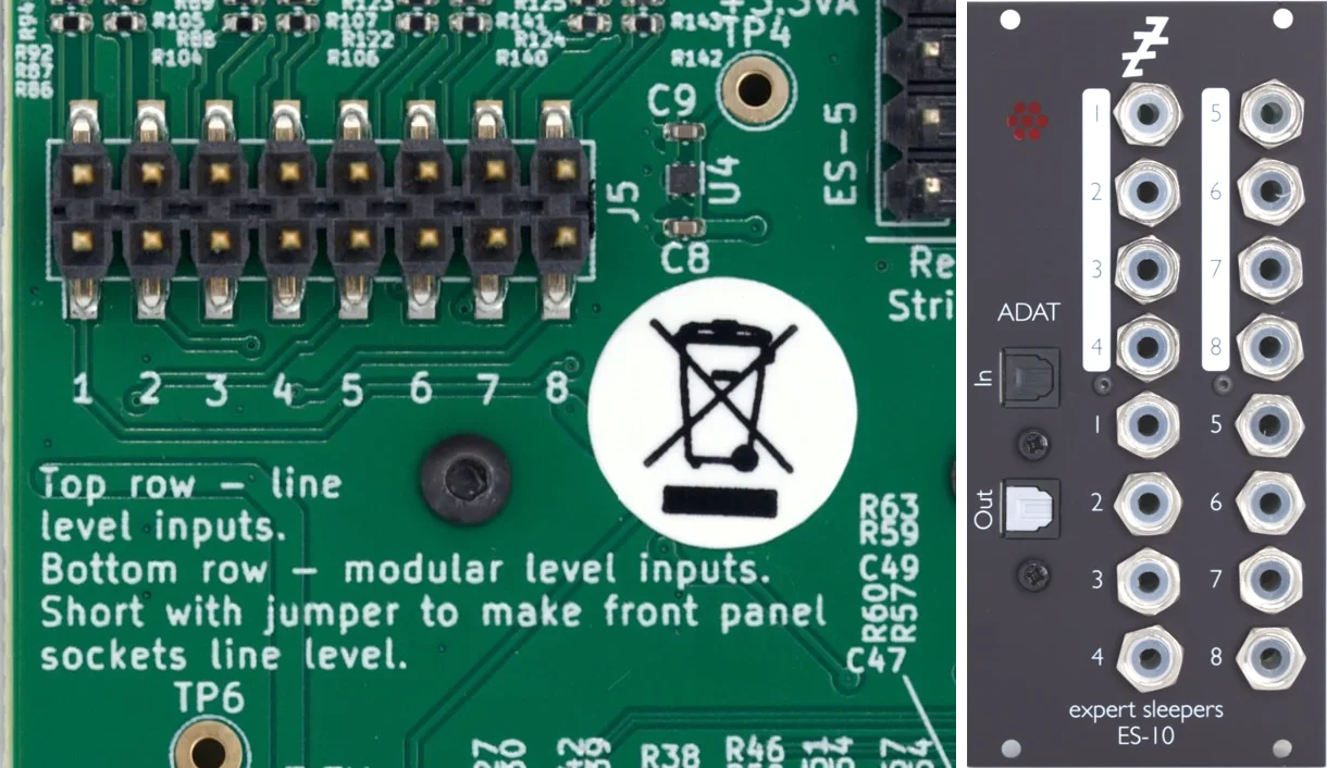

Zitat aus dem Handbuch:
„Input level
The pin header in the centre of the board controls the input level of each input.
Instructions are printed on the PCB. Fitting a jumper across the pins for a particular input makes the front panel socket line level instead of modular level.
You can also use the header to make direct connections to the inputs. For example, if your modular case has some unassigned jack sockets on it (such as the Intellijel Palette, to name but one), you can run wires from the ES-10 to those sockets.”
Wenn ich die Erläuterung zu den Steckbrücken im Handbuch richtig verstehe, dann beziehen sich diese nur auf die Rückführung vom ES-10 zum Audiointerface. Dadurch kann man unterscheiden, ob an den weißen Input-Modularbuchsen ein Eurorack Signal anliegt oder eventuell schon ein Line Levelsignal.
Ich denke, dass die Brücke lediglich eine Abschwächung auf das Line Level ist, damit es bei der Übertragung mit ADAT bei der Digitalisierung nicht zu einem Clipping kommt?
Oder werden so alle Richtungen für den jeweiligen Kanal abgeschwächt („Short with jumper to make front panel sockets line level.)?

Ich lese das so, dass jede einzelne der weißen Eingangsbuchsen per Jumper auf Line-Level umstellen kann, damit man Instrumente mit Line-Pegel dort reinschickt.
In deinem Fall kannst du bspw. die ersten 4 Eingäne auf Line umstellen, dort direkt deine Synths reinspielen (was du jetzt übers Audiointerface machst) und dann am ES-10 mit Modular-Pegel ausgeben. Also: Synth A -> ES-10 Input 1 (Line) -> ES-10 Output 1 -> Modular -> ES-10 Input 5 (Modularlevel) —> DAW. Braucht halt, um einen Synth ins Modular zu schicken und dan. wieder in die DAW, 2 Inputs und eine Output. Ist halt die Frage ob es Latenz-mäßig einen großen Unterschied zum jetztigen Setup gibt. Du ersparst dir halt das anheben auf Modularlevel wenn ich richtig denke 🙃
  • #54

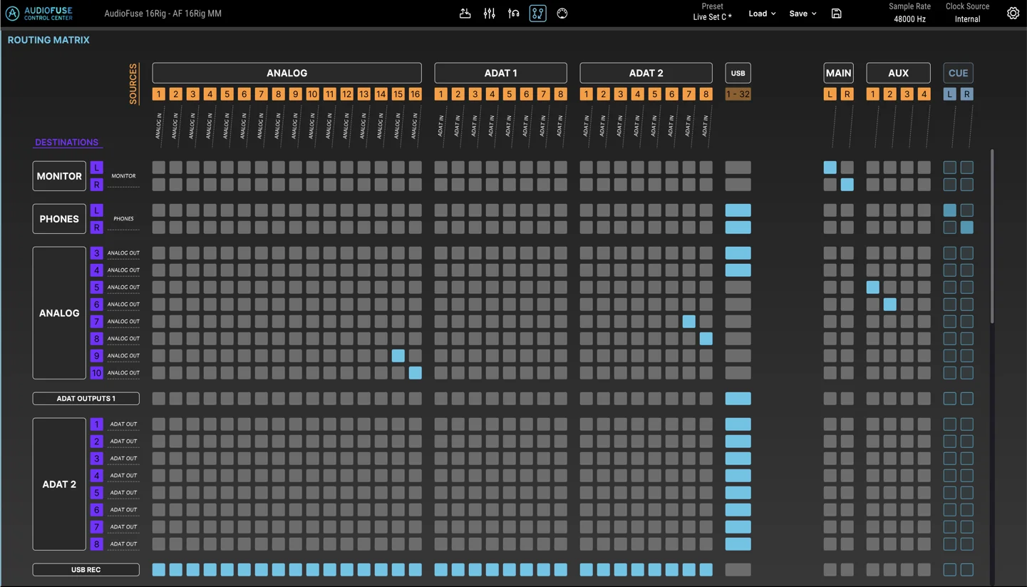

Ich will ja die Verteilung über die Matrix des Control Centers benutzen.
(Das Bild zeigt nicht meine augenblickliche Verteilung sondern nur ein Symbolbild)
Mich interessiert aber letztendlich, ob die vom Audiointerface gesendeten ADAT (Audio!-) Daten direkt mit Eurorack Level an den Modulausgängen angeboten werden, also keine Verstärkung mehr notwendig ist.

Ja genau das passiert. Ein voll ausgesteuertes digitales Signal erzeugt dann 5V Spitze.
Also ADAT ist ja digital, das hat kein Eurorack oder Line Level, da muss nichts verstärkt oder abgeschwächt werden.
Du teilst dem ES-10 per Jumper mit, was genau du da an den analogen Eingängen einspeist damit das Modul weiß wie es mit dem Signal umgehen soll.
Es wäre also genau falsch, auf Line Level zu stellen und dann ein ein Modularsignal einzuspeisen, genau in diesem Fall wäre das digitale Signal übersteuert.
Mach es so wie du geplant hast, alles ins Interface, per ADAT ins Modul und nix auf Line Pegel stellen, dann sollte das alles klappen.
Was willst du abschwächen, du willst doch auch wieder per ADAT zurück ins Interface oder ?
Solange alles innerhalb -5/+5V liegt ist alles gut.

Das Modul ES-10 ist eingetroffen.
Externe Audiosignale (Line Level), die ich über ADAT IN einspeise, bleiben auf Line Level, werden also nicht verstärkt.
Ich werde sie mit dem DOEPFER Modul A-119-2 (Dual External Input Amplifier) verstärken müssen.
