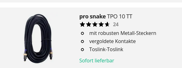

Habe das ES-10 bekommen. Dazu Toslink Kabel von sssnake. Die sitzen aber derart wackelig da drin, dass es permanenten Wackelkontakt hat.
Die rote Statusleuchte leuchtet nur wenn ich aufs Kabel drücke. Liegt es an den Steckern? Oder am Modul?
Thomann will erstmal nur die Kabel neu liefern. Aber ich glaube, die baugleichen Kabel werden genauso schlecht passen.
Hat jemand Erfahrungen mit Expert Sleepers und den Toslink Anschlüssen?

meine Erfahrung mit ES Modulen ist (ich hab/hatte diverse), einige Anbieter sitzen wackelig, einige bombenfest.
Meine Sssnake sitzen nicht nur im ES, sondern auch im Audiointerface wackelig.
Dürfte demnach eher an den Kabeln liegen, nicht am Modul, wenn das bei Dir ebenso ist.
Wackelkontakte hatte ich allerdings noch nicht.
Kannst du denn ein bombenfestes empfehlen? @Mindflanger

Thomann hat mir EIN neues TOSLINK Kabel geschickt. Baugleich = Unbrauchbar.
Hab mir bei Amazon zwei einfache für wenig Geld geholt und die sitzen gut. Der Gerät funktioniert!
Jetzt muss ich nur noch das Routing der RME Hammerfall meistern und dann kann es losgehen.
Also wenn jemand ähnliche Probleme hat passende TOSLINK Kabel für Expert Sleepers Module zu finden:
Die HIER passen gut! 👍

Ich hab letzens erst Toslink Kabel bei Thomann gekauft.
Hatte vorher mit dem Support telefoniert und der junge Mann riet mir von den Sssnake Kabeln ab. Statt dessen empfahl er die ProSssnake Versionen.
Ich bin letztendlich zufrieden mit denen und die sitzen auch fest genug in der Buchse und tun was sie sollen.
Vergoldete Kontakte sind natürlich die transparenteste Lösung die man für Lichtleiter bieten kann :opa:
ich benutze immer die dünnen Leitungen (wie von Mutec / Beilage bei den RME-Karten / nun noch billiger aus dem Ferrofishshop). hatte noch nie Probleme,
die Kabel arretieren prima, bringen dank geringen Gewicht keine Last auf die Buchsen/Geräte.
Solange der Empfänger noch sicher zwischen Null und Eins unterscheiden kann dürfte ansonsten die Qualität des Übertragungsmediums wurscht sein.
Wobei, Lichtleiter aus dem arabischen Raum sollen ja little in big Endian Bytes wandeln ;-)
