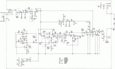

wo wuerde man mit seinem cv-input reingehen, um beim boss pc-2 (bzw der baugleichen amdek-version) steuerspannung fuer die vco-frequenz anzulegen?
muss machbar sein, denn der rakit-clone hat ja einen cv-eingang.
und ginge das auch fuer die lfo-frequenz?
hier mal das schaltbild von amdek:
Der Anschluss pin5 von IC 4 ist der Knotenpunkt eine Steuerspannungsmischers. Dort musst Du einen CV-Eingang über einen Widerstand (20k bis 100k) anbinden.
