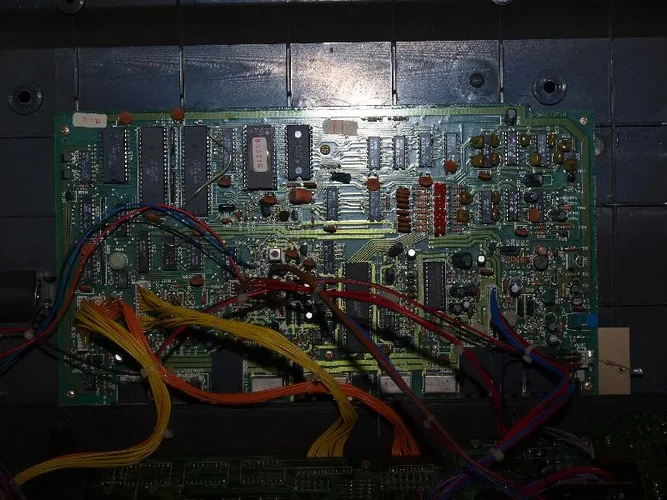

Ich hab einen alten Syntheziser ausgegraben: Korg Poly 800, den würde ich gerne wieder zum Leben erwecken. Leider kamen nach Anstecken und Einschalten nur "schräge" Tone raus. ich hab mich hier schon ein bisserl eingelesen und kann folgendes angeben: Die 6 Batterien sind nicht ausgelaufen, es sind keine Schäden auf der Platine erkennbar. Wenn man den Poly einschaltet, sind wohl alle Speicherplätze "verprogrammiert". Eine Sicherungskassette nebst geeignetem Aufspielgerät habe ich nicht (mehr). Ich habe bereits verschiedene Werkseinstellungen als .wav-Datei gefunden und runtergeladen.
Meine Probleme sind nun:

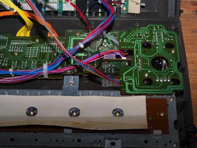

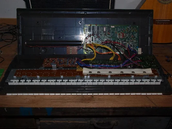

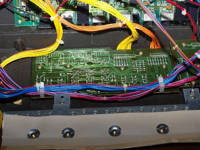

1. Es gibt wohl eine interne Batterie: Soweit ich hier im Forum recherchieren konnte, ist eine CR2032. Die sollte man wohl nach 20 Jahren im Keller mal austauschen... Doch wo ist sie? Ich habe das Teil aufgeschraubt, aber ich finde die Batterie nicht. Vielleicht kann mir jemand auch anhand der Bilder Auskunft geben, Danke!
2. Wie kann ich dem Poly die Werks-WAV-Dateien näherbringen? Ich habe einen Laptop mit Vista, gibts hierfür Software? Wird aus dem Poly dann ein externer Speicher oder sowas? Mit welcher Schnittstelle gehts?

Der Poly 800 hat keine interne Speicherbatterie, kein Wunder das du sie nicht findest. ;-)
Nur wenn unten Batterien eingelegt sind behält er die Sounds nach dem Ausschalten.

Aber zum Poly und Speicherbatterie nochmal: Es gibt meines Wissens nach drei Versionen:
1. Ohne Speicherbatterie.
2. Ohne Speicherbatterie, aber bereits mit der entsprechenden Platine für eine Speicherbatterie.
3. Mit Speicherbatterie.
Ich habe Version 2 und habe da (wirklich unkompliziert) einen Batteriehalter (CR2032) eingelötet - läuft! Version 2 erkennt man recht einfach: Ziemlich zentral auf dem Mainboard ist ein Kreis aufgedruckt (der schon so aussieht wie ne CR2032 Batterie) und dort sind auch zwei Lötkontakte dafür erkennbar. Auf Anfrage kann ich gerne mal ein Bild davon hier zeigen.
Wenn ich das jetzt richtig sehe, dann hast du (@MD800) Version 1.
Edit, gerade noch wiedergefunden: http://www.pallium.com/bryan/polybattery.php (Gutes HowTo und dort sieht man auch den genannten aufgedruckten Kreis bzw. die Version mit bereits vorhandener Batterie)
