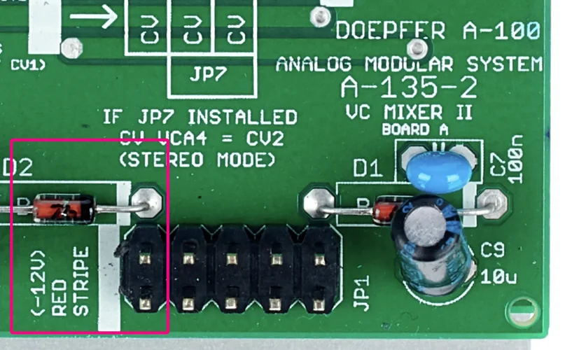

Bin also selber schuld, aber trotzdem ein Armutszeugnis für Doepfer, war halt kein Platz mehr auf der Platine.
Das mir beim Einbau auch noch zwei dieser winzigen Brückenstecker abgefallen sind, hat mich auch noch geärgert, die stehen teils über den Rand der Platine.
Man muss also immer etwas Sorgfalt walten lassen und mit Ruhe an die Sache rangehen, sonst kostet es gleich Geld.
Die Markierung ist wirklich sehr schwer zu entdecken (kleiner weißer Strich an der rechten Kante des Steckers). Ich denke aber, wenn man danach sucht, findet man ihn immer.
Abgesehen davon, würde beim versehentlichen Verdrehen um 180° das Flachbandkabel über der Platinenrückseite führen. Das würde mich in jedem Fall stutzig machen.
Aufpassen würde ich viel mehr bei Modulen anderer Anbieter.
Obwohl ich schon ein Euroracksystem seit 2007 besitze, passe ich immer auf wie am ersten Tag.
Übrigens bestand meine erste Eurorack-Anschaffung tatsächlich aus dem umfangreichen Handbuch und 60 Kabeln, knapp zwei Wochen danach MCV24, um Mididaten in CV-Werte umzuwandeln und schließlich eine Woche später mein erstes Rack.
Sie gehören mir auch noch heute :) .
  • #62

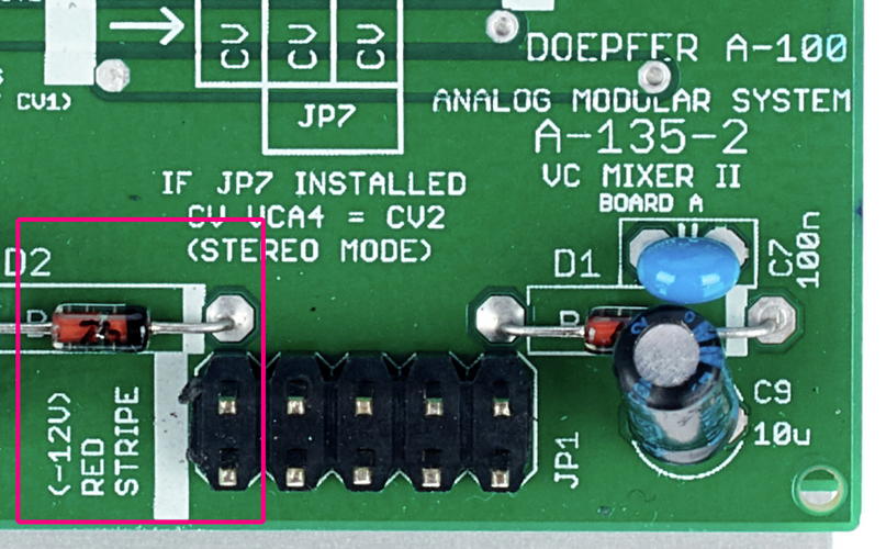

Die Markierung ist wirklich sehr schwer zu entdecken (kleiner weißer Strich an der rechten Kante). Ich denke aber, wenn man danach sucht, findet man ihn immer.
Ich habe da keine Markierung gefunden, zumal der Stecker abgezogen war. Meine Platine sieht etwas anders aus, ist schwarz.
Egal, hab’s eingeschickt.
