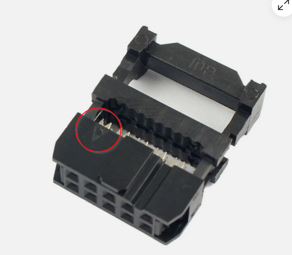

An den Bus-Buchsen findest an der Seite, an der die Verdrehsicherung ist links ein Dreieck, da soll immer die -12 V Ader (Red Strip) sein.
M.i.a.u.: DonGolana
  • #35

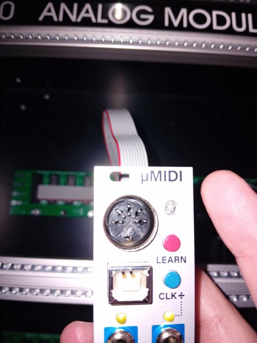

In Falle von meinem intelljel u midi war schon das Flachbandkabel drin gesteckt gewesen vom modul aus ist der rote Streifen auf der linken Seite aber in der busplatine vom doepfer case ist die weiße redstripe Markierung ganz unten also heißt es dann das die rote Streifen quasi auf dem Boden liegend sein müssen ?

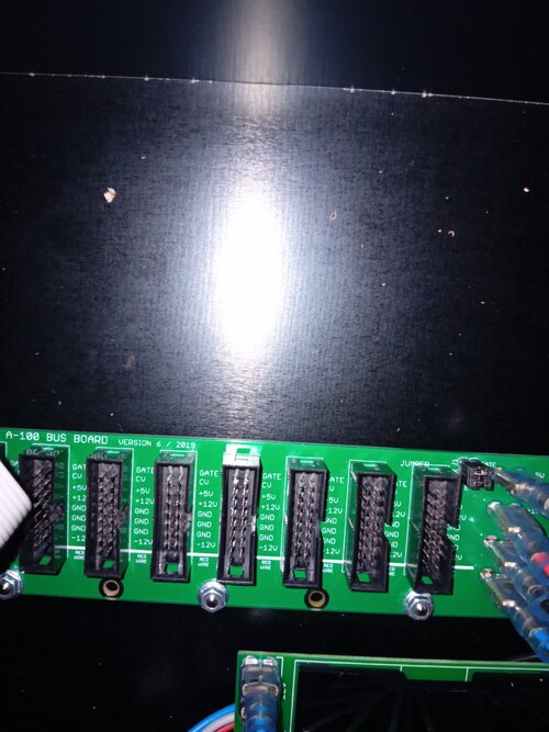

Am besten machst Du mal Bilder von Deinen Case mit den Steckplätzen auch vom Modul mit dem 5x2 Postenstecker.

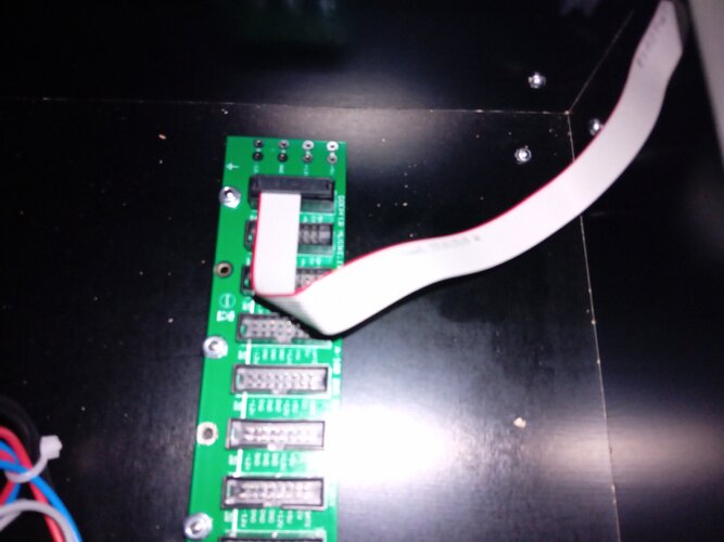

Ok Fotos kommen gleich mein Akku muß bisschen laden. Habs jetzt eingestöpselt das Kabel ging ohne Probleme rein nur habs noch nicht ausgetestet am stromstecker

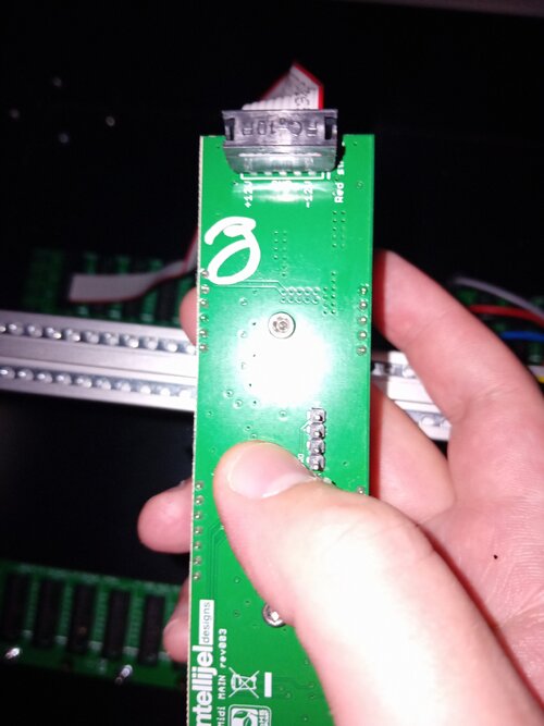

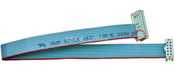

Dein Intellijel µMIDI sieht von hinten so aus: Auch hier gilt wieder die Regel, dass die rote Markierung des Flachbandkabels an der -12 Volt- / "Red Stripe"-Markierung liegen muss.

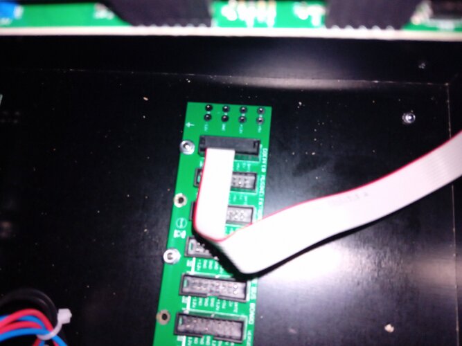

Bei der Busplatine gilt diese Regel ebenso: Auch hier muss die rote Markierung des Flachbandkabels an der -12 Volt- / "Red Stripe"-Markierung liegen.

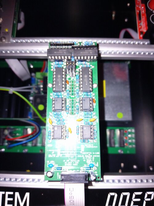

Scheint dass es wohl richtig verkabelt ist wenn du mein Foto ankuckst
  • #41
Ich kann anhand dieses unscharfen Fotos nicht beurteilen, ob Du den Stecker des Flachbandkabels richtig auf alle entsprechenden Pins der Platine aufgesetzt hast, noch ob Du Stecker richtig auf die Busplatine gesteckt hast.

Also am modul war es schon vorverkabelt von intelljel ich musste es einfach nur in die busplatine stecken

Intelljel u midi läuft anscheinend problemlos keine Rauch Bildung nichts ungewöhnliches das case hat innen rotgeleuchtet schätze das ist normal oder ?
Glückwunsch, dann auf zum nächsten Modul – eins nach dem anderen.
Ja, das sind die LEDs auf der Busplatine, die das ordnungsgemäße Vorhandensein der drei Versorgungsspannungen +12 Volt, -12 Volt und +5 Volt anzeigen.

Auf dem Flachbandkabel kann eine Seite rot oder schwarz oder mit grafischen Symbolen markiert sein,
auf Modulrückseiten und Busplatinen findest Du einen Strich und/oder Text wie "Stripe", "Red Stripe" oder "–12" oder "–12 Volt".
