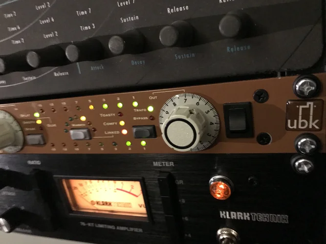

Die Entscheidung können wir getrost dem Thread Opener überlassen, . Ick freu mir in der Zeit über das was zb ein Fatso aus einem langweiligen Percussion Lauf rausholt ;) ,
