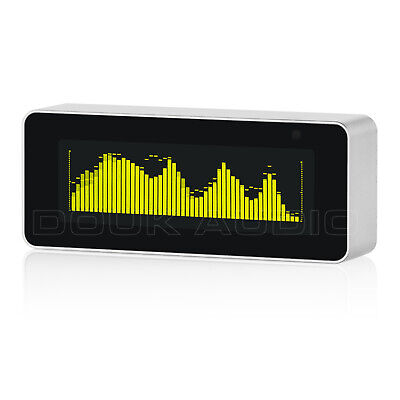

für die einfachste visuelle Kontrolle im Live-Koffer
nutze ich das hier. Ohne Skalen, klein, mit schnell
erfassbarem Frequenzband.

Das hat nix mit dem Problem der Threaderstellers zu tun.
Und auch "Loudness" ist nach meinem Verständnis des Eröffnungsbeitrags nicht gefragt. Es geht schlicht um den Pegel, mit dem er aus der Stereo-Summe seines Mixers in den Eingang des Recorders (=Deluge) reingeht. Das Ziel ist, den Deluge weder zu überfahren noch zu gering auszusteuern. @gerwin möge mich korrigieren, wenn ich falsch liege.

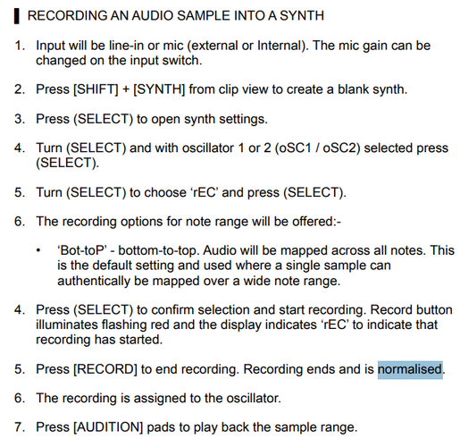

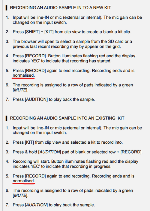

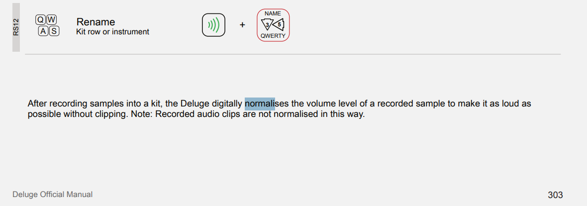

Ich nutze zur Aufnahme meiner Stücke den Deluge. Der hat in der Community Software auch eine VU-Meter Funktion, die auch nicht so tauglich ist. Ich muss da immer eine Probeaufnahme machen, damit ich auf dem Rechner sehe wieviel Headroom vorhanden ist.
Scheint ne Wundertüte zu sein:
Quelle: https://synthstrom-audible-deluge.s3.us-east-2.amazonaws.com/Deluge-Guidebook-4p0.pdf
Wenn der Deluge automatisch herum DSPiert, dann hilft dir ein Messgerät vorher nicht.
