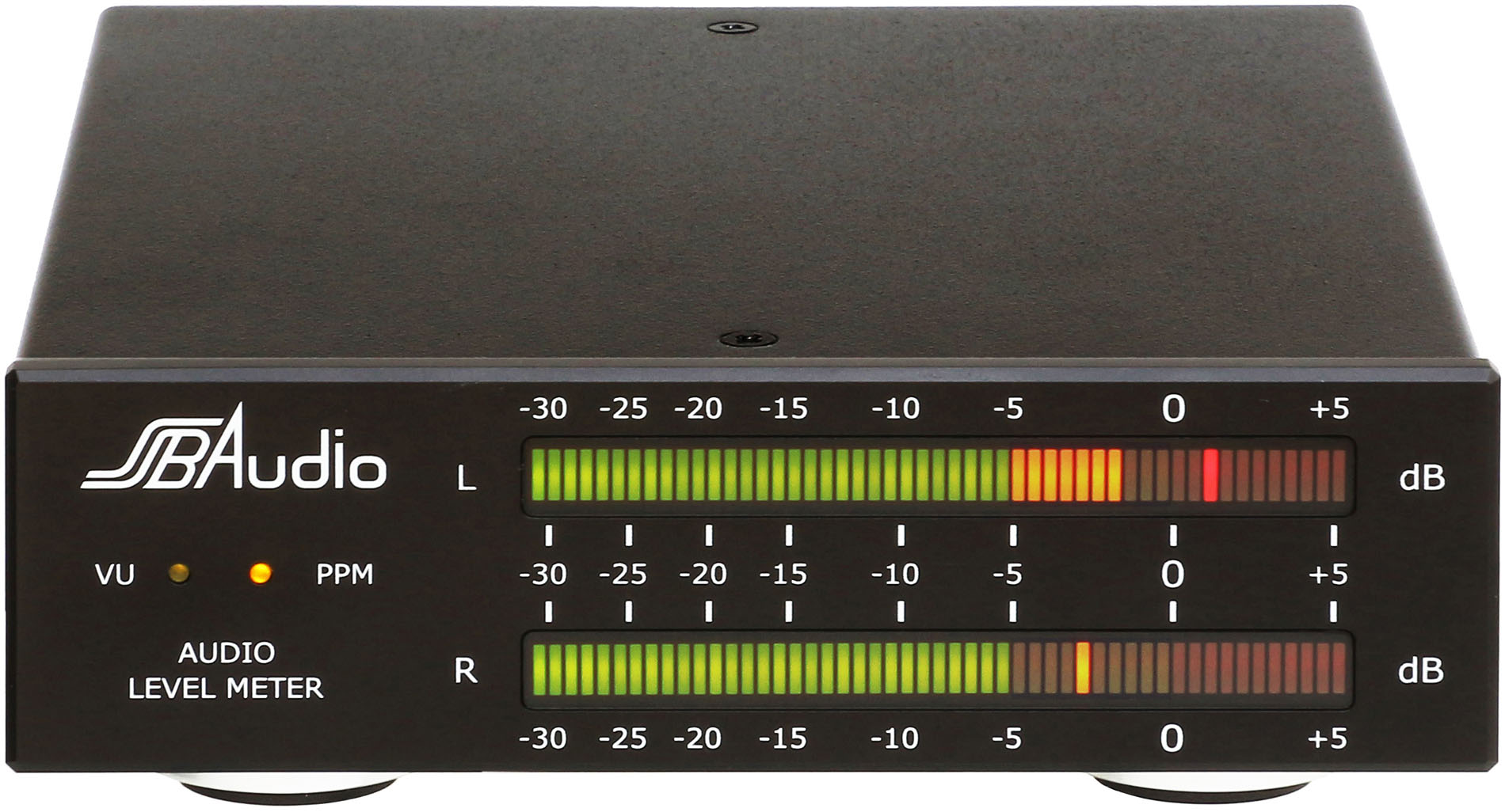

In einer etwas anderen Preisklasse gäbe es das hier, halt mit LEDs :
http://ssb-audio-shop.com/collections/a ... evel-meter

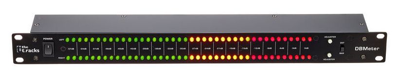

Bei Thomann gibts noch ein ganz vernünftiges für 265:
https://www.thomann.de/de/the_tmeter_pc ... r_149970_0*
