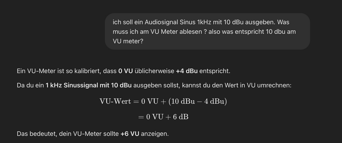

der API support bat mich mal ein 10 dbU Signal in den Compressor zu schicken.
Nur woher weiß ich das es 10 dBu sind?
Das VU Meter geht bis +3 VU . Wobei 0 VU wohl +4dbU sind. Aber wie viel sind VU sind 10 dbU?
der Output meines Interfaces steht auf +4 dbu
10dBU sind demnach bei einem Sinus-Signal 2,44V AC Effektiv, oder 6,93V SpitzeSpitze.

den hatte Florian schon 3 Kommentare weiter oben gepostet... und ich hatte den auchs chon ergoogelt. Aber nciht so ganz verstanden was er mir da ausgibt, wie das mit der Anzeige des VU Meters korreliert war mir nicht klar
ChatGPT macht sich's leicht und windet sich mit einer Wahrscheinlichkeitsannahme raus: Der Teufel steckt hier im "üblicherweise". Das ist nämlich die Umschreibung dessen, was ich oben schon sagte: 0VU bedeutet nur "Du bist jetzt genau beim Referenzpegel des Gerätes in dem das VU-Meter montiert ist". Wenn das ein professionelles Tonstudiogerät ist (wo man üblicherweise(!) VU-Meter vorfindet) und dessen Referenzpegel +4dBu ist, dann stimmt das was ChatGPT sagt. Wenn das VU-Meter in einem Hifi-Cassettenrecorder von 1991 steckt, dann bedeutet die 0VU-Anzeige ein -10dBu Signal.

Ich nehme an, das "VU-Meter" ist in der DAW (der am API2500 geht ja nur bis +3).
Für das Metric Halo finde ich auf die Schnelle keine Angabe zum Nominal-Pegel. Wenn der Nominalpegel des Interface-Ausgangs tatsächlich +4dBu ist (und die DAW auch korrekt anzeigt, was aus dem Interface rauskommt), dann liegst Du tatsächlich mit +6 am VU der DAW richtig.

Wenn Du das VU Meter am API nehmen musst, dann siehst Du +6dB im Input-Modus des VU-Meters nicht; das wäre einfach hinterm rechts-Anschlag.
Stell es nach der Anzeige in der DAW ein. (In der Hoffnung, dass die +6 dB darstellen kann).
