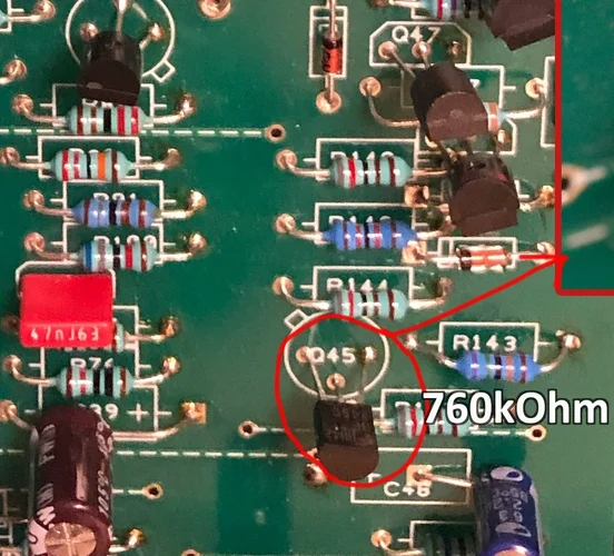

ein weiteres Problem ist das die Envelope nicht aus dem Loopmode herausgeht ... auch hier sind nur die Emulationen mein Vergleich , die bei Einstellung 10 des OFF-Poti den Loopmode ausstellen . Bei mir geht das nicht
zu 2: Bei Rechtsanschlag muss der EG generell nur noch per Taster oder Seq zu starten sein. Das hast du zum Ende hin gemacht und wirkt so als ob dann auch Ruhe ist.

Das der Transistor defekt ist, ist ein ziemlicher Schuß ins Blaue.
(Allerdings verstehe ich die Schaltung noch nicht, zum einen weiß ich nicht was die machen soll, zum anderen ist sie unübersichtlich gezeichnet ... und außerdem sind Hüllkurvenschaltungen sowieso immer etwas nervig ... damit man sieht, was da *nicht* geht, müsste man halt sehen welcher Regler da auf welchem Anschlag den Hüllkurven-Repeat abschalten soll ... da kann man sich auch überlegen, warum er das nicht tut. Generell ist *defekt* eher unwahrscheinlich, wenn die Schaltung sonst tut was sie soll, das dürfte eher "falsches Teil" bzw. "falscher Wert" sein...
Edit: OK, das "OFF" Poti ist in dem Schaltplan von oben beschriftet ... wenn das auf Rechtsanschlag steht, dann soll es also keinen Repeat geben.

I've found a solution that if the Envelope re-triggers even if the OFF pot is set to 10, decreasing the value of R143 to say 820K or lower prevented this effect.
von:
http://www.phutney.com/TechnicalInfo.html
Das ist der 1M-Ohm am Gate von besagtem Fet.

Die Dioden kann man ausschließen: wenn man ON und OFF auf Rechtsanschlag dreht und der Retrigger dann weg ist, dann sind es die Dioden, sonst nicht.
(Wird natürlich sehr langsam, es kommt aber auf "ganz weg" an. )
Und: kann gut sein, dass die Vp vom FET das Problem verbockt ... dann ist der nicht kaputt, sondern nicht passend selektiert worden...

Die Potis sind ja neu. Und selbst übermäßige Toleranzen sollte der kleinere R143 kompensieren können.
Und sie sind als veränderlicher Widerstand geschaltete, mit "nicht loopen" beim Maximalwert = was auch passiert, wenn der Schleifer keinen Kontakt mehr hätte.
Dürfte also wohl doch die Selektion des FETs sein ...

Im Schaltplan steht, dass der FET auf eine Cut-Off Spannung von 3.5 bis 4V ausgesucht sein sollte.
Der BF245C ist mit 3.2 bis 8V spezifiziert, so dass er das nicht unbedingt erfüllt. Problem könnte(!) heute sein, dass die Transistoren alle viel zu gleich sind, man in einer hunderter-Tüte also nur welche mit (z.B) 6 ...7V findet - oder überhaupt praktisch alle produzierten in einem viel engeren Bereich liegen ...
(Halbleiter sind seit den 80ern schon noch mal eine ganz Ecke reproduzierbarer und enger toleriert geworden, ohne dass die Datenblätter da groß angepasst wurden... )
Natürlich kann man jetzt R143 noch viel kleiner machen, das geht (nach erstem Überfliegen) allerdings auf die maximal einstellbaren Hüllkurvenzeiten.

dieser Derek hat schon geantwortet. Natürlich hat er erstmal auf R143 und Q45 verwiesen.
Hab ihn gefragt ob ich den R143 gegen einen mit niedrigerem Widerstand ersetzen soll und/oder den Q45 ersetzen (er empfiehlt generell J112).
Er antwortete ich soll so einen J112 und den Original Widerstand mit 1 M einsetzen.

Der Typ vom FET sollte weitgehend egal sein, so lange er die passende Cut-Off Spannung hat.
Und die hat auch ein J112 nicht zwingend, sondern erst wenn man einen passenden ausgesucht hat. Im Datenblatt steht jedenfalls 1V bis 5V Abschnürspannung.

Die J112 haben eine andere Pinbelegung als der BF245, die muss man verdreht einlöten. (Ist echt kein Problem, kann ich dir aufmalen, aber muss ich erst zwei mal drüber nachdenken, denn verdaddeln wäre halt sehr blöd...)

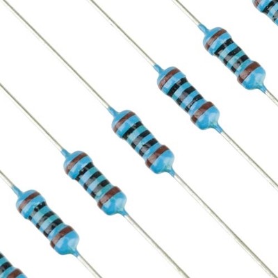

... und so einen 1M-Widerstand kann ich dir auch als Brief schicken...

ja hat mir Derek schon gesagt , hab ich mir angeguckt ... das ist kein Problem.
Widerstände sind schon bestellt ...1,99€ 10 Stück inkl Porto :guckstdu:
hoffe ich krieg die eingelötet mit meiner zittrigen Hand :sowhat:

.ähm... alten Transistor mit Seitenschneider (k.A. vielleicht geht zur not auch 'n Nagelknipser..) raus kneifen. Beinchen dabei eher lang in der Platine lassen.
Und an die Reste dann den neuen Transistor anlöten.
Spart das rausholen der Drähte (was einzelne recht leicht geht) und das frei bekommen der Lötlöcher (was das eigentliche Problem ist).

alten BF245C raus, neuen J112 rein (Beinchen abgeschnitten und neuen drangelötet ging echt gut)
Jetzt verhält sich die Env so wie ich das will .. ab ca 8 am OFF-Poti loopt nix mehr!
