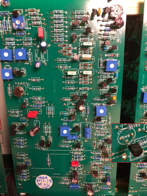

Also das mit der sich immer weiter loopenden Envelope nervt mich ganz schön ...
Ich suche dringend jemanden der mir das reparieren kann.
Alles was ich weiß das der wohl hierauf basiert gebaut wurde.. aber sämtliche Informationen sind doch sehr verteilt. :sad:
so ich hab jetzt n Service Manual des SynthiA
es gibt wohl 2 widerstände die man justieren soll ... na mal gucken ob ich die finde und wie man die justiert
Der muss nur neu kalibriert werden, ist normal.
Der Trapezoid sollte kein Autotrigger machen wenn die Off-Zeit auf Maximum ist.

laut Service Manual soll es da eine Peakvoltage von 3.5 -4V geben .. ich messe aber 10V
VP ist die Pinch-Off Voltage, das ist eine Eigenschaft des FETs. (Die Gate-Spannung, bei der der Source-Drain-Strom Null wird, auf Deutsch:Abschnürspannung: das Gate erzeugt ein Feld im Drain Source Leitungsbereich, was den Durchlasspfad für den Strom immer kleiner werden lässt, irgendwann ist das halt abgewürgt. Wie ein Schlauch, den man zudrückt. )
In der Schaltung messen kann man das nicht, das geht (mit durchaus überschaubarem Aufwand) nur auf dem Labortisch.
