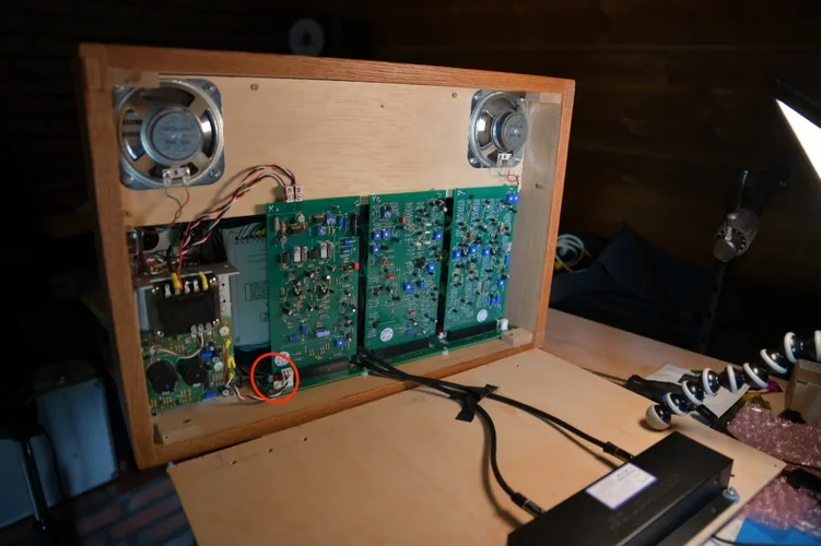

dort kommen, direkt nach dem einschalten -9.06 und +12,06 V raus
komisch obwohl ich den roten Stecker abgezogen hatte , bekommt Board X Strom ... mal gucken wie das verlegt ist

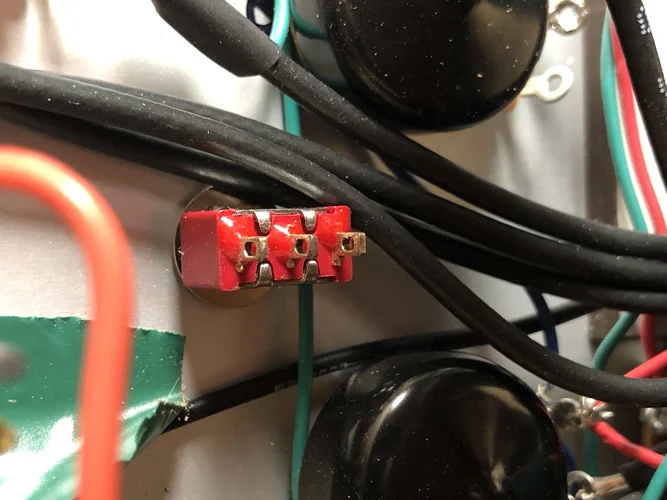

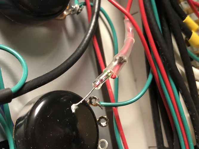

ja einen Kabel abgetrennt... aus mit looping!
Und nu?
Lustigerweise ist direkt daneben ein unbenutzter Schalter .. der könnte erstmal herhalten. Nur habe ich keine Ahnung wie ich was anschließen muss. .
das Kabel hat son Glasteildaziwshcen .. vermutlich n Widerstand. Hm.

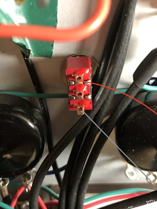

  • #86
ah vermutlich würde man das Kabel was am Poti war (rot) oben anschließen und ein neues Kabel (grau) zum Poti verbinden
oder muß das Graue in die Mitte ?
das ist so ein Kippschalter

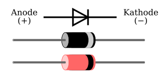

... der Vollständigkeit halber: das ist eine Diode. Lässt Strom nur in eine Richtung durch. Der (hier grüne) Ring markiert die Kathode=minus, das ist der Strich im Symbol:
  • #90
:supi:
(... das da auch noch 'n Schalter ziemlich passend sitzt ... ich hatte die Schalter Idee nur etwas lustlos bedacht, weil ich die Elektromechanik (=selbigen Einbauen müssen ) nicht so toll fand..)

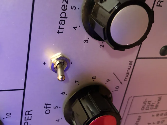

nee, extra n Schalter einbauen wäre auch doof .. das Gerät hat "zum Glück" diverse Schalter die nicht angeschlossen sind ...
ich hab den der die Polarität der Env invertieren soll zweckentfremdet .. ist für mich echt ne optimale Lösung ... finde es viel besser das cyclen per Schalter ein und aus schalten statt per Potistellung
Warum ist Diode an der Stelle?
Ich werd mir heut mal , jetzt wo ich Schalter anschließen kann, angucken ob ich die vorgesehene Syncschaltung hinbekomme
