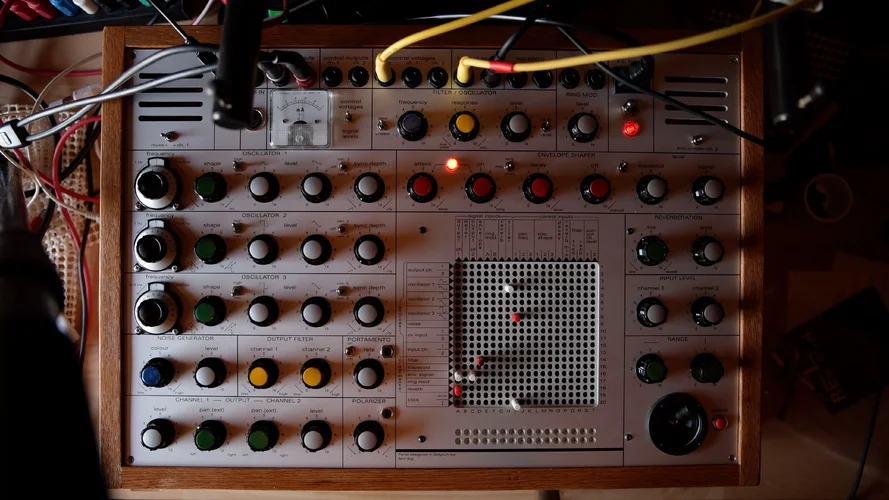

Problem 1:
ich moduliere die Tonhöhe VCO1 mit einem Signal .. egal ob externe CV oder der Joystick (hier mal Joystick vertical out VCO1 Freq In)
jetzt möchte zusätzlich den VCO1 durch VCO3 FM-en .. also steck ich einen Pin in VCO3 Out -> VCO1 Freq in
plötzlich sinkt der VCO1 in der Tonhöhe total ab (das Joystick-Signal wird extrem abgeschwächt) .. ich bekomme eigentlich keine sinnvolle FM hin
Route ich aber zusätzlich Joystick in VCO3-FM In und setze den Pin VCO3 Out -> VCO3 Freq in, wird VCO1 plötzlich korrekt Fm-ed... also springt die Modulation über die Joystick-Out Reihe über in den VCO1-Freq In
Problem2:
ein weiteres Problem ist das die Envelope nicht aus dem Loopmode herausgeht ... auch hier sind nur die Emulationen mein Vergleich , die bei Einstellung 10 des OFF-Poti den Loopmode ausstellen . Bei mir geht das nicht

alles okay wie das in deinem video funtzt. so läuft das beim ems. die envelope verhält sich genau richtig, wie konstruiert. bei deinem prob 1 nutzt du ja den osc3 als lfo zu rmodulation des vco 1 oder 2. ist doch klar das da erstmal die frequenz runtergeht und man am vco 3 hochdrehen muss. auch die wellenformen beeinflussen dann die modulation.
würde da keine mängel erkennen.

ich hab den pin portabella und da isses wie in deinem video. und bei dem synthi a den ich vor 15 jahren hatte war es auch so. die intensität wird aber auch durch die pins beeinflusst. die haben ja unterschiedliche widerstände.

Unabhängig davon ist das Verhalten des Envelopes fehlerhaft. Wenn es sonst keinen Trigger gibt, dürfte die Hüllkurve bei Maximal nicht loopen!

Die Matrix des Synthi A/VCS3 ist ungepuffert, Seiteneffekte wie Übersprechend und Spannungsabfälle beim Einfügen/Entfernen von Pins sind daher leider auch bei meinem Original-AKS normal.
Ich sehe gerade, dass Dein Clone – im Gegensatz zum Original – umschaltbare Hüllkurvenzeiten hat: Tritt das von Dir beschriebene Loop-Verhalten in allen drei Zeitbereichen auf?

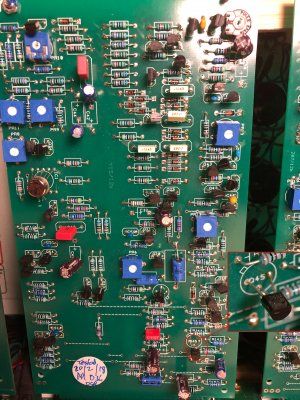

so ich hab jetzt n Service Manual des SynthiA
es gibt wohl 2 widerstände die man justieren soll ... na mal gucken ob ich die finde und wie man die justiert
Der Trapezoid sollte kein Autotrigger machen wenn die Off-Zeit auf Maximum ist.

laut Service Manual soll es da eine Peakvoltage von 3.5 -4V geben .. ich messe aber 10V
VP ist die Pinch-Off Voltage, das ist eine Eigenschaft des FETs. (Die Gate-Spannung, bei der der Source-Drain-Strom Null wird, auf Deutsch:Abschnürspannung: das Gate erzeugt ein Feld im Drain Source Leitungsbereich, was den Durchlasspfad für den Strom immer kleiner werden lässt, irgendwann ist das halt abgewürgt. Wie ein Schlauch, den man zudrückt. )
In der Schaltung messen kann man das nicht, das geht (mit durchaus überschaubarem Aufwand) nur auf dem Labortisch.
