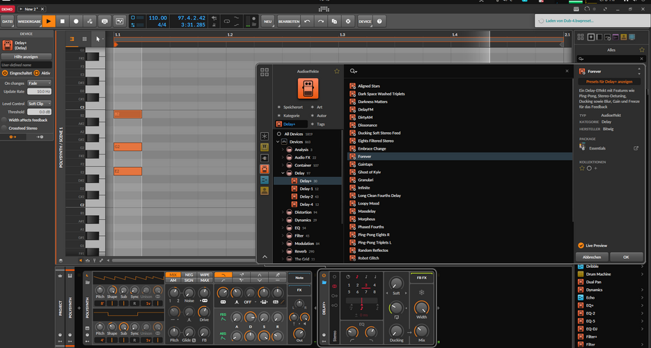

ich habe gerade ein ähnliches Problem mit der gleichen Version. Oben rechts lädt ein preset, aber es passiert nichts mehr. Ein anderes Preset kann ich auch nicht aufwählen. Der Browser hängt und ich muss das Delay+ löschen, um überhaupt weiterzumachen.

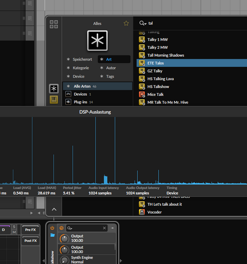

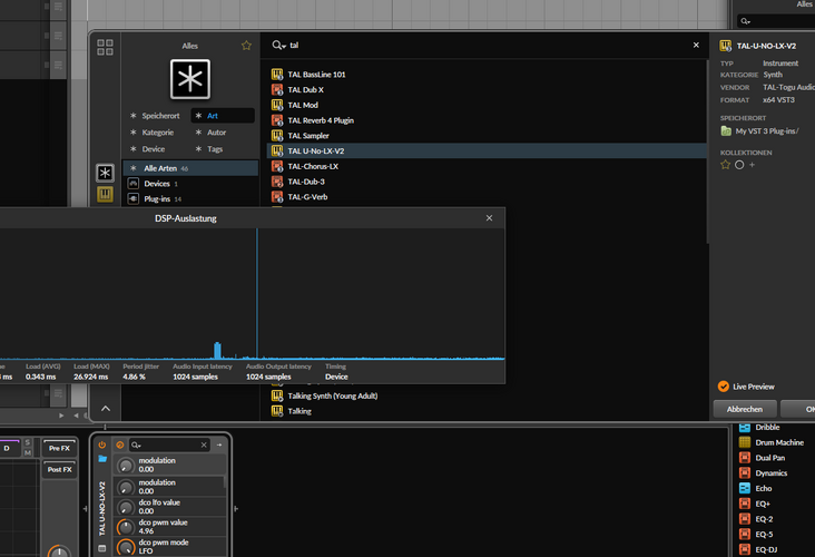

Ich habe vorhin mal einen Testlivestream gemacht, weil ich immer wieder heftige Spikes hatte und die werden ausschliesslich von Bitwig produziert. Hatte den Prozessmanager htop laufen und im Bild.
Eventuell hat das auch was damit zu tun. Allerdings ist Bitwig dann nur für 2-5 Sekunden geblockt, der Sound stottert oder setzt ganz aus.
Das passiert von Zeit zu Zeit und vllt zufällig oder nicht auch wenn ich den Browser öffne. Reproduzieren kann ich es nicht, aber drauf warten.

Ich habe auch gerade einen Stotterer gehabt beim Presets wechseln:
Alles ist alles ok bei Dir und das Problem ist Bitwig.
Jau...
