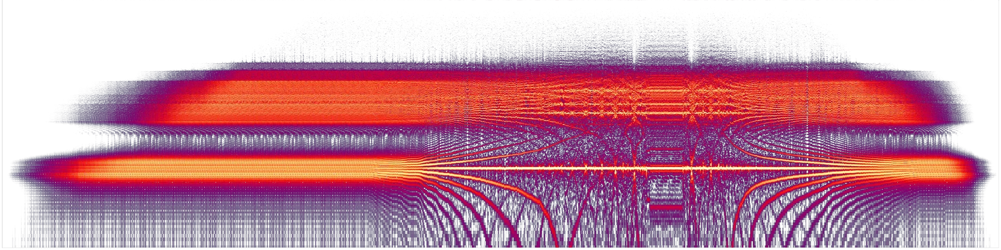

der erste Sound den ich gemacht habe ... angeschaltet und genau das höre ich
259e -> 292, Mod-VCO auf Main-VCO und dabei an der Frequenz des Mod VCO gedreht.. das hat mich begeistert.
Alleine das Spectrogram
Anhang anzeigen 259e_0001.wav
