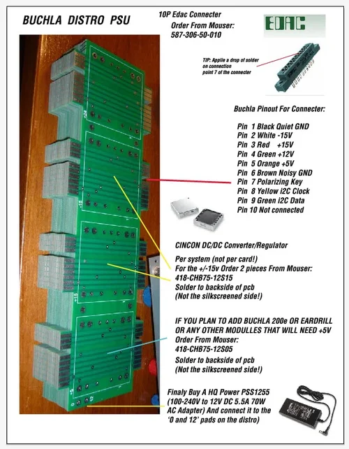

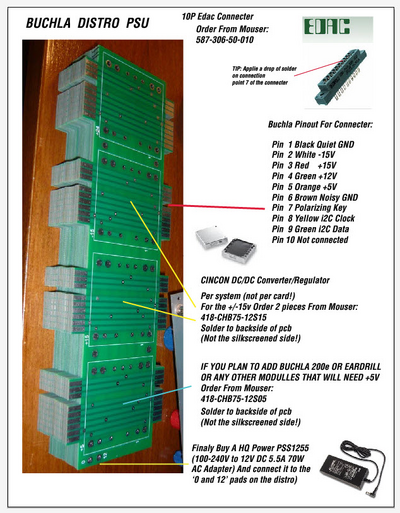

Also das 225e schickt Daten über die internen Busse A-D, das sind logische Busse, dafür werden innerhalb des Gehäuses dann CLK und Data verwendet, siehe Bild. Ich würde in Deinem Fall nicht auf das Gehäuse tippen, das sind ein paar Kabel. Ich würde den Fehler bein 225e suchen. Oder auf das, was exteren dran hängt, aber das schließt Du ja schon aus. Bleibt das 225e.
ja das macht Sinn was du schreibst.
Was sehe ich da auf dem Bild?
  • #212
Die Belegung des Buchla-Hardware-Busses. Also das, wo Du Deine Module dranstöpselst.
War eben auf der Arbeit, da war das Bild das beste, was ich auf die Schnelle gefunden habe; hier noch mal aus der eigenen Sammlung in hübsch - und vor allem ohne die ???.

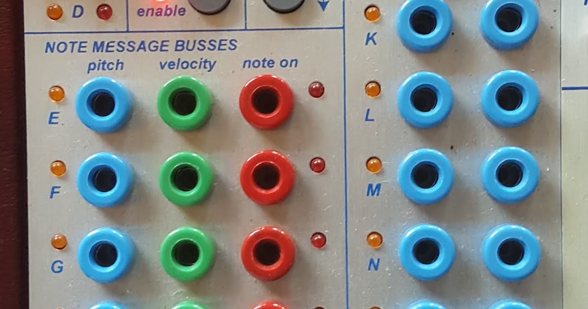

okay.. nur die Trigger manuell zum 281e geführt scheint das Problem für pitches zu velocities zu fixen
klingt - für mich als Laien - als hätte der Bus Spannungsprobleme ...
M.i.a.u.: weinglas
  • #222
Midi Velocity geht eigentlich zum 292e.
Aber wenn Midi über Bus E funktioniert, dürften das Breakout Panel und eigentlich auch der 225e in Ordnung sein.
Hast Du mal einen anderen Bus (C oder D?) probiert?

ja richtig die Velocity geht zum 292e
genau 225e scheint zu gehen.. daher wohl ein Busproblem.
Trigger und Velocities gehen nur über Bus A. (korrigiere mich wenn ich falsch liege)
VCO hab ich schon über Bus C benutzt (war ursprünglich so eingestellt)
