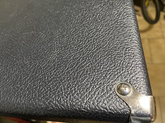

Danke für´s Feedback @Rotkehlchen. Ich hatte aber auch explizit deinen Input zum Tolex im Sinn. Aber wenn deine Sachen gerade verstaut sind, kannste da ja auch schlecht nachgucken :)
..schwarzes Tolex passt einfach zu solch einem "Mammut", ..das Auge hört ja schließlich mit! ;-)

@Bernie ja danke, das wär cool. Ich hatte dich da garnicht aufm Schirm, hatte bei dir nur Holzkabinette vor Augen.

Danke @Bernie :) . War auch nicht so eilig erstmal, aber aktuell mach ich wieder Bestellungen fertig. Ich hab jetzt Holz besorgt und den Warenkorb für die Stromversorgungskomponenten zusammengstellt. Kaltgerätebuchsen, Flachstecker, Litzen und so Zeugs. Tolex werd ich dann jetzt auch einfach mal bestellen. Nebenbei versuche ich mich noch daran, in Fusion 360 ein Modell für ein Kabinet zu erstellen.
