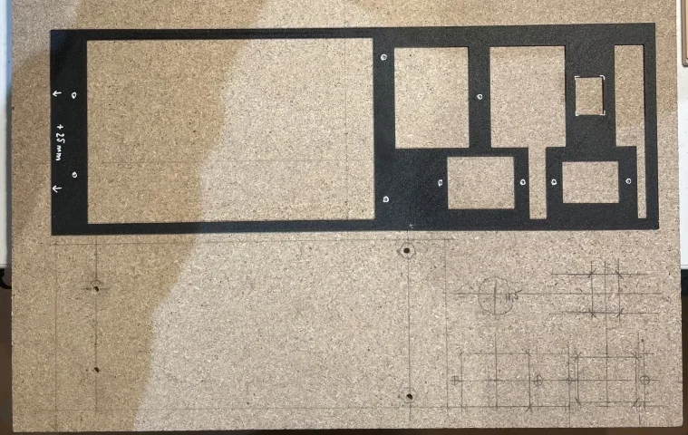

Hallo Zusammen,
gestern den nächsten Schritt gemacht: Holzteile für erstes Gehäuse ausgespart und zusammengesetzt. Eine Mischung aus Verleimen und Verschrauben. Was noch fehlt sind Montageleisten für die Busboards, danach schraub ich dann die restlichen Schienen rein.
Da ich ja noch 3 weitere Kabinette bauen muss, hab ich mir die abgemessenen Ausparungen und Montagelöcher für die Elemente auf der Rückwand in Fusion 360 übertragen und eine Schablone aus dem 3D-Drucker fallen lassen.
Für´s Wochende ist geplant, das erste Kabinett fertig zu bekommen. Also Tolex drauf und alle Stromversorgungskomponenten installieren.

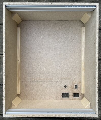

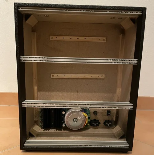

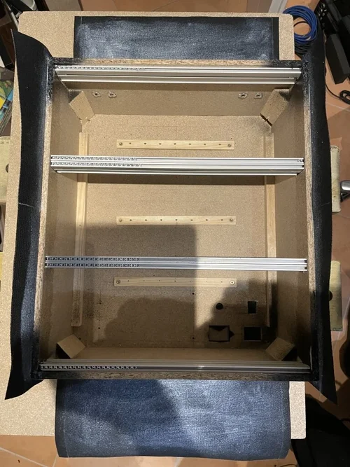

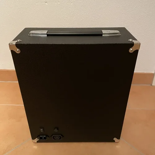

Ich hab´s nun endlich geschafft, das Tolex aufzuziehen und das Meiste zu montieren. Hatte die Tage noch Beschläge und Füße kommen lassen.
Ich denke, für den ersten Versuch ist das Tolex gut gelungen:
Als nächstes muss ich die Busplatinen löten und dann die Verkabelung vornehmen. Bald ist Wochenende ^^

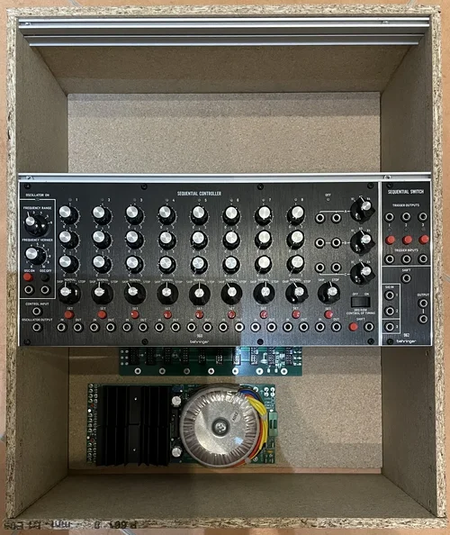

Sodele, nächstes Update. Ich hätte zwar den heutigen Tag besser für die restlichen Holzarbeiten der übrigen Cases aufwenden sollen, da morgen ja Sonntag ist und da ist dann nix mit Schleifen und Hobeln auf der Terrasse.
Aber immerhin hab ich dann heute das Sequencer Kabinett komplett fertiggestellt.

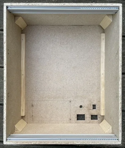

Die interne Verkabelung hat auch schon seine Zeit in Anspruch genommen. Alle Kabel selbst konfektioniert, gecrimped, isoliert und verlegt. Geht aucg auf die Finger mit der Zeit. Aber Hauptversorgung muss schon ordentlich gemacht werden.

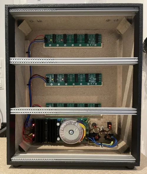

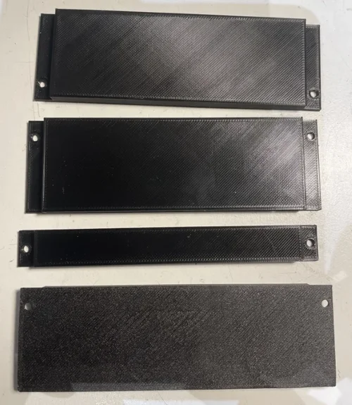

Die Busplatinen sind auch Eigenbau. Platinenentwurf stammt von Kollege @amesser , der mit das freundlicherweise gegeben hat, so dass ich meine eigene Charge bei JLCPCB fertigen lassen konnte. Die Lötarbeiten mal nicht mit eingerechnet kommt man günstiger kaum weg. Wenn ich überlege, dass ein kommerzielles Busboard zw. €30 und €40 kostet und ich davon 12 Stück brauche :selfhammer: . So kostet mich eins von den Teilen keine €5. Die Größe ist auch ideal, ist eine halbe Doepferbreite und passt damit optimal rein.
Die Breite der Kabinette ist ausgelegt auf das, was die Behringer Module für die Anordnung des ersten Kabinetts erfordern. Die Sequencer-Module füllen diesen Platz nicht aus, weshalb ich noch Blindpanels benötigt habe. Nach rechts hin sind das jeweils 8 TE. Dann kommt noch dazu, dass das 961 echt dumme Maße hat und dafür dann ein 3 TE Panel benötigt wurde. Die habe ich mir dann mit dem 3D Drucker erstellt. und da 2mm starke Plastikplätte nicht unbedingt sonderlich steif ausfallen, hab ich denen eine Supportstruktur verpasst. Da biegt sich nix:
Fertiggestellt sieht das Ganze dann so aus:
Was da ab Arbeit drinsteckt glaubt man kaum, wenn man´s nicht selber macht 😅.

Wäre es nicht sinniger gewesen, die Sequential Switches rechts neben den Sequenzern einzubauen?
M.i.a.u.: Bernie
  • #83
@ppg360 ja, hatte ich auch schon überlegt, aber im Originalaufbau sitzen sie halt unten 🤷‍♂️
Ich bin da halt manchmal so‘n Spinner.
Edit: In meinem Entwurf hatte ich das aber zuerst auch so vorgesehen.

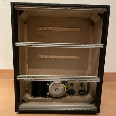

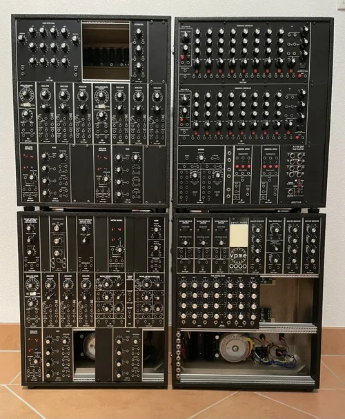

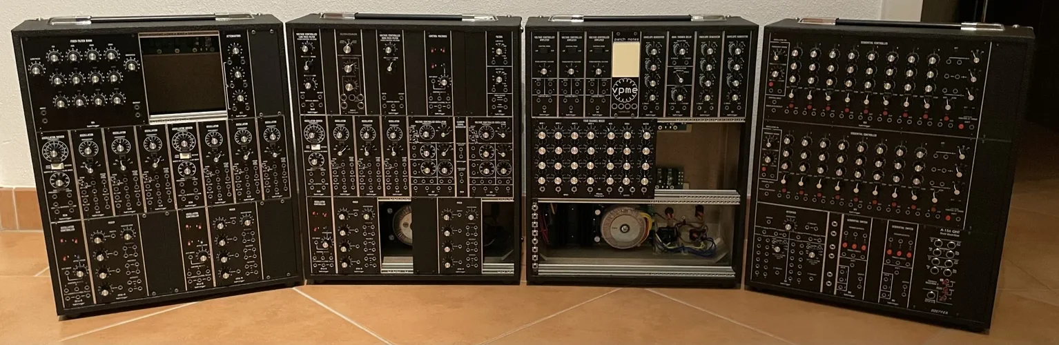

Hallo Zusammen,
nach drei Tagen intensiven und ununterbrochenen Werkelns habe ich die übrigen drei Kabinette fertiggestellt und durfte dann gestern endlich die Bestückung vornehmen.

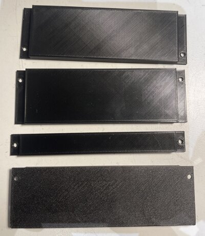

Wie man sieht, gibt es noch die ein- oder andere Lücke. Zum Einen müssen die aufgrund der Modulmaße schlichtweg mit Blindpanels gefüllt werden, zum Anderen ist mir aber auch gewahr geworden, dass ich zwei Module vergessen hatte. Zum 921 Oszillator im Kabinett zwo gehört auch noch ein Oscillator Controller CP3A-0. Und ich wollte ja ein Doepfer Vintage Spring A-199 einbauen. Glücklicherweise hat Thomann so viele davon, dass sie die sogar verkaufen. Sind schon unterwegs.
Was leider auch noch fehlt, ist das Trigger Switch Modul 993. Ich musste ja feststellen, das AMSynths das aus dem Programm genommen zu haben scheint. Habe ihn jetzt mal angeschrieben. Mal schauen, was dabei rumkommt. Es funktioniert ja aber auch erstmal mit Patchkabeln.
Für die Blindpanels muss mein 3D Drucker bis Freitag jetzt noch ein bischen Strecke machen.
Es kam ja hier auch mal die Frage nach der Stapelbarkeit auf, vor allem im Hinblick auf die Tragegriffe. Nun, mit den Füßen, die ich montiert hab, geht das sehr gut:
Komme im Moment leider nicht richtig zum Musikmachen, daher leider nur Text und Bilder ^^
M.i.a.u.: onkelhoste, Crabman, Moogulator und 20 andere

Sehr sehr schön. Hab mich grad gefragt wann ein Update kommt. Und – zack – das isses. Sieht klasse aus, toll gemacht!
Und weil man das auf den Fotos garnicht sieht: die Tolex-Bespannung ist auch sehr sehr ordentlich, der Überschlag ist nicht zu erkennen & von Falten, Blasen etc. keine Spur. Vllt. bietet @MacroDX ja mal Schneider-Kurse (der musste sein ;p) für Modulenthusiasten & Stringfetischisten an.

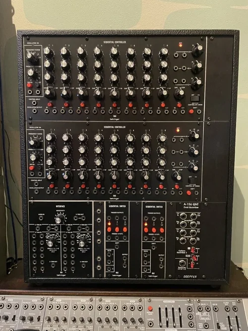

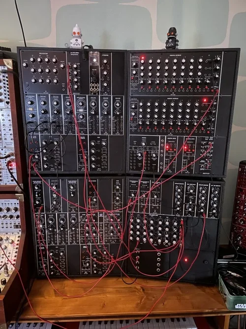

Hier war ja jetzt ne Weile Ruhe, von daher mal wieder Zeit für ein Update.
Ich hatte es ja tatsächlich geschafft, dass System zum Happy Knobbing soweit fertigzustellen. Der liebe @Synthmill hat meine Performance damit dann auch in ein schönes Video verbannt
Nachdem ich jetzt noch einen vollgepackten Juni hinter mich gebracht habe bin ich endlich dazu gekommen, das System an seinem angedachten Platz im Studio aufzubauen.
Was ich heute auch noch gemacht habe: Ich habe ne Breakout-Buchse in das Blindpanel neben dem Federhall eingebaut. Die Feder im Kabinett funktioniert so einfach nicht. Dadurch, dass da ein PSU-2 mit Ringkern im Kabinett sitzt, sind die Einstreuungen in den Federtank einfach zu stark und der Hall faktisch nicht nutzbar. Jetzt liegt der Tank weitab jeglicher Störquellen und klingt so sauber wie's nur geht.
Im Studio hab ich leider nicht so viel Platz wie auf dem HK, von daher sind die Kabinette gestapelt. Tut der Sache aber keinen Abbruch :)
Von Rob Keeble habe ich bezüglich des 993 leider bisher nichts Neues gehört. Mal schauen, ob das noch was wird.
Was dann auch noch ansteht irgendwann ist ein Breakout-Modul für die Gates der Sequencer mit On/Off Schaltern.
