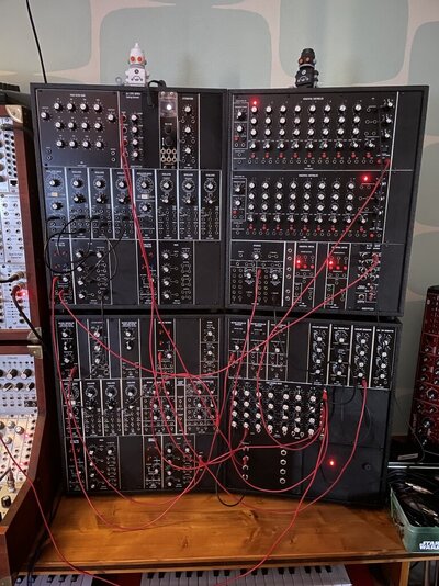

Hier war ja jetzt ne Weile Ruhe, von daher mal wieder Zeit für ein Update.
Ich hatte es ja tatsächlich geschafft, dass System zum Happy Knobbing soweit fertigzustellen. Der liebe @Synthmill hat meine Performance damit dann auch in ein schönes Video verbannt
Nachdem ich jetzt noch einen vollgepackten Juni hinter mich gebracht habe bin ich endlich dazu gekommen, das System an seinem angedachten Platz im Studio aufzubauen.
Was ich heute auch noch gemacht habe: Ich habe ne Breakout-Buchse in das Blindpanel neben dem Federhall eingebaut. Die Feder im Kabinett funktioniert so einfach nicht. Dadurch, dass da ein PSU-2 mit Ringkern im Kabinett sitzt, sind die Einstreuungen in den Federtank einfach zu stark und der Hall faktisch nicht nutzbar. Jetzt liegt der Tank weitab jeglicher Störquellen und klingt so sauber wie's nur geht.
Im Studio hab ich leider nicht so viel Platz wie auf dem HK, von daher sind die Kabinette gestapelt. Tut der Sache aber keinen Abbruch :)
Von Rob Keeble habe ich bezüglich des 993 leider bisher nichts Neues gehört. Mal schauen, ob das noch was wird.
Was dann auch noch ansteht irgendwann ist ein Breakout-Modul für die Gates der Sequencer mit On/Off Schaltern.

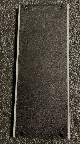

Nunja, noch immer keine Meldung vom Herrn Keeble. Nichts desto trotz war ich nicht ganz untätig: Am Donnerstag kam der Bode Shifter. Und im Zuge des Einbaus kam mir die Idee, meine Blindpanels ein wenig zu pimpen.
Habe einen silbernen Edding hergenommen und links und rechts einen Rand gezogen. Ich finde, das wertet die Optik nochmal etwas auf.
Hier mit eingebautem Bode:

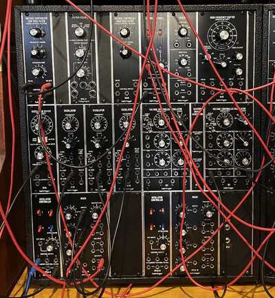

Moin, hab ja so ein System in groß (steht bei SeqTalk immer hinter mir) - und finde, dass du das phantastisch hinbekommen hast.
Ich würd meins auch oft etwas kleiner wünschen, aber wer weiss - aber das ist doch wirklich gelungen!

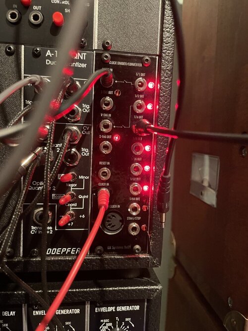

Soooo .. es ist mal wieder was passiert. Ich hatte mir vor einigen Jahren schonmal ein Clock-Divider Modul gebastelt, was in meinem Doepfer System auch brav seinen Dienst tut. Ich habe nun aber auch schon öfter darüber nachgedacht, dass dieses Modul ja sowohl für mein ARP2500 als auch mein IIIp System alles andere als unpraktisch wäre. Und da hab ich mir neulich dann endlich mal aus dem Prototypen heraus eine richtige Schaltung bzw. Platinenlayout entwickelt und fertigen lassen. Und auch wenn Version 1.0 noch ein paar manuelle Optimierungen erforderte, habe ich mir dieses Wochenende dann ein Panel 3D gedruckt und für transparente Klebefolie eine Beschriftung gebastelt. Das 3D Panel habe ich mit silberfarbenem PLA gedruckt und den Folienprint dann in schwarz mit transparenter Schrift realisiert. Damit scheint das Silber des 3D Drucks durch. Das Ergebnis kann sich glaube ich schon sehen lassen. Irgendwann lass ich mir glaube ich bei Schäffer dann mal ein sauberes Panel fräsen.
Was kann das Modul?
Es gibt einen MIDI Eingang für Clock, sowie einen analogen Clock und Reset Eingang. MIDI Clock ist auf den analogen Clock Eingang normalisiert. Wenn ich also eine analoge Clock einstecke, ist diese aktiv, auch wenn MIDI Clock anliegt.
Es gibt Ausgänge für Clock-Teiler von 1:1 bis 1/64tel. Für MIDI Clock wird noch Start = 5V, Stop = 0V auf dem unteren Ausgang rechts ausgegeben.
Zusätzlich gibt es links noch zwei V-Trigger zu S-Trigger Konverter, die jeweils auf 1/1 und 1/2 Clock normalisiert sind.
Das Modul ermöglicht ein wenig Flexibilität in Verbindung mit den zwei 960er Sequencern.
Ich muss aber auf jeden Fall nochmal ran, die aktuellen LEDs sind vieeeeel zu hell ^^.

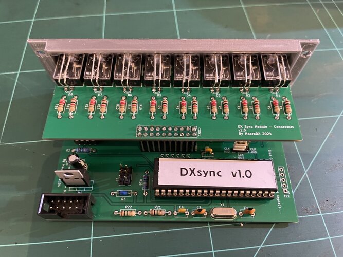

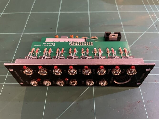

  • #118
Was kann das Modul?
