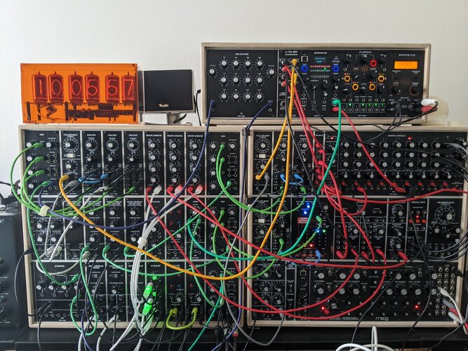

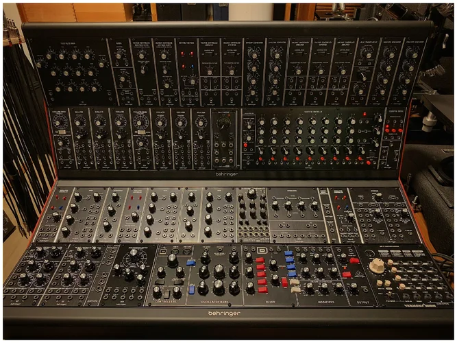

So, getauschter 1630 ist da.
Momentan würde ich sagen, Endausbau.
Ob die Anordnung der Module schon optimal ist?!
Wahrscheinlich nicht…
M.i.a.u.: Bernie, Braunsen84, Xsample und 12 andere
  • #343
Dann lass mal was hören. Bin gespannt, welche Mucke du damit machst. Ich hab eine ähnliche Konfiguration, aber in Doepfer Racks. Macht ziemlich viel Spaß.

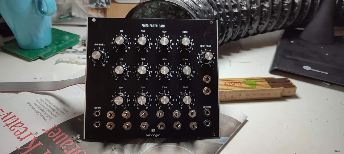

Jo, grad nochmal was zur 914er Filterbank. eher Bastelecke, aber hier vielleicht auch interessant.
Aufgrund oben besprochener Eigenheiten, waas mögliche Einzelausgänge ausgeht, hab ich bei einer A/OFF/B Schalter anbegbracht, mit denen man schaltbare Summen extra ausgeben kann. Etwa wie odd/even, aber eben frei wählbar. Hauptsumme bleibt dabei unnbeeinträchtigt, was sehr nett sein kann, wenn man die extra A/B Ausgänge für Panoramaeffekte oder auch Feedback nutzen möchte. Mal zwei schäbbige Audiofiles unten dabei. "switchbank brutal" fiept zwischendrin etwas: hier habe ich A/B Ausgang über extra VCAs und LFO Steuerung wieder in den Eingang zurückgemischt...
Beschriftung fehlt noch...
Stark-Stereo Beispiel
Feedback per LFO

@Maffez Kannst du mal erläutern, was in diesem Zusammenhang even/odd bedeutet und wozu man das brauchen kann? Ich benutze das 914 nur gelegentlich und eine solche Fragestellung ist mir nicht geläufig.
  • #349
Klar, wobei ich kein long time user bin und entprechend unerfahren… :)
Bei manchen FFBs hat man eine Modifikation, die alle ungeraden (also erster Bandpass, dritter Bandpass, fünfter…) summiert und eine mit allen geraden (zweiter, vierter, sechster…) Bändern. Wenn man die zum Beispiel hart im
Panorama verteilt, kriegt man räumliche Effekte und so „wow, klingt krass“ Momente (+/- psychoaktive Prädisposition bei den Zuhörer:innen). Yusynth und ADDAc haben sowas. Vorteil gegenüber Einzelausgängen ist weniger Kabelsalat; Nachteil ist, man hat die Mischung halt fix.
Bei meinem Ding jetzt ist das so ein Mittelweg, bei dem man flexibel sein kann (z.B. ich will auf einem Kanal nur tiefe, auf einem anderen nur hohe Frequenzen). Durch die einzeln routbaren Bänder wird das dann auch für Feedback interessant, da man somit sehr gezielt bestimmte Frequenzbereiche verzerren kann, wenn man A/B Signal mit extra Attenuator in den Eingang zurückführt… oder man mischt invertiertes main out mit den A/B outs, was coole Bewegung bringen kann.

@Maffez Danke für die ausführliche Erklärung. Das macht Sinn, ich dachte schon, es gäbe irgendwas Geheimnisvolles bei odd/even Filtern. In dem Zusammenhang beschäftigt mich eine andere Frage: im 914 gibt es zwei FIlterkaskaden, eine mit Vielfachen/Teilungen von 1000Hz und eine mit 1400Hz. Warum ausgerechnet 1400Hz? Warum nicht 1500, dann lägen diese Filter genau in der Mitte zwischen den anderen.
Der Zusammenhang zwischen Tonhöhe und Frequenz ist nicht linear. Die Wurzel aus 2 ist (gerundet) 1.4 - daher der Wert 1400 zwischen 1000 und 2000. Es ist sozusagen eine halbe Verdopplung. Denke in Multiplikation und nicht Addition.
M.i.a.u.: 11919
  • #353
Danke, da hätte ich auch selbst drauf kommen müssen. Der Abstand der Filtermitten ist jeweils eine halbe Oktave. Macht Sinn.
