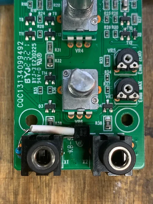

Wollte das hier auch mal anbringen - einfacher (und reversibler) Hack um die LFO Verkrümmung des großen 921er VCOs etwas in den Griff zu bekommen. Im alten Moog ist es auch so, dass TRI und SINUS eine Macke im Wellenverlauf haben, wenn man auf LFO Modus umstellt. Das kann man schwer kalibrieren, ohne die Wellen im VCO Modus zu beeinträchtigen und so isses blöde Kompromisse. Im Behringer (ich hab das nur die Rev C Platinen, wie sie im Moment ausgeliefert werden) ist die Schaltung etwas anders als im Moog, aber zeigt dieselben Verbiegungen. Im Anhang mal mein Post auf Modwiggler mit Anleitung udn Wellenformen nach dem Mod - einfach an die Punkte wie im Bild eine schnelle Schaltdiode (1N4148) und nen ca 51k Widerstand anbringen - statt des Widerstandes wäre ein Trimmer (100k) noch besser, um den letzten Zipfel wegzukriegen.
Wenn man auf LFO schaltet, bringt die extra Verbindung nen leichten DC Versatz in die Waveshaper und zumindest TRI läuft fein - SInus ist immer noch etwas wobbelig, leider, aber vielleicht findet sich noch was... zumindest hat man so nen easy Fix, bei dem nichts auszulöten/durchschneiden ist und man noch nichtmal das Frontpanel runter nehmen muss. Vielleicht was für die langen Wintertage drinnen...

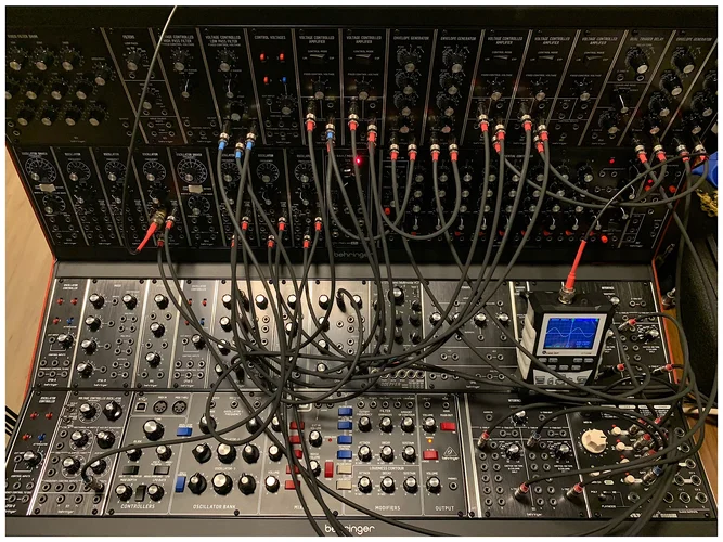

Moin zusammen,
da ich eher im Forum mitlese und nur selten was schreibe, habe ich mich doch entschlossen, mein neues Projekt zu teilen und bin natürlich an Austausch von Infos interessiert.
Mich faszinieren die Moog Modular Kisten seit ich Kind war, und Dank Bernie kam ich vor 18 Jahren mal in den Genuss, an so einer Moogwand zu stehen und den ersten eigenen Klang zu erzeugen.
Das hat mich nie mehr losgelassen, aber ich habe mich auch nie in Gehaltsklassen bewegt, das ich mir so ein Spielzeug einfach mal kaufe oder leisten wollte.
Ich weiss, das Behringer nicht immer gut in diesem Forum wegkommt, was ich aber bisher von Behringer besitze, macht mir für den Hobbygebrauch super viel Freude und ich wurde hellhörig, als ich gelesen habe, das auch Behringer die Module von Moog klont.
Damit wäre es zumindest in kleinen Rahmen möglich, diesen Traum zu erfüllen. Ich habe mich also hingesetzt und mir eine Liste gemacht, welche Module im Moog System 55 enthalten sind, und welche Behringer davon bauen wird.
Dank dem Entwurf von Serge habe ich begonnen, mein 55er System zu entwerfen. Das Eurorack Go war mir nicht ausreichend und so habe ich mir im CAD ein Gehäuse entworfen mit 134 TE und in Modular Grid die Idee von Serge teilweise übernommen...oder geklont?
Die CAD Daten für die Seitenteile habe ich auf Buchen Leimholz in 18 mm übertragen und mit Stichsäge ausgeschnitten. Die restlichen Bauteile wurden passend beim Holzfritzen geschnitten.
Die Module werden an U Profilen die mit dem Gehäuse verschraubt sind angebracht. Mittels Schablone habe ich die Bohrungen eingebracht und jedes Gewinde einzeln geschnitten.
Warum ich keine vorgefertigten Schienen genommen habe? Eventuell weil es zu einfach war :D
Mein bisheriger Baustand und die geplante Bestückung hab ich mal als Bilder angehangen.
Ich werde ausser auf Behringer noch auf Doepfer für Midi, Erica Synth auf den Ringmodulator und bei Aion auf das 904C zurückgreifen.
Vielleicht hat hier ja der ein oder andere ebenfalls vor, das so umzusetzen und ich freu mich immer auf Erfahrungsaustausch.
Lob, Kritik und Anregungen werden gerne angenommen, da das mein erstes Modularsystem ist.
Gruß
Mario

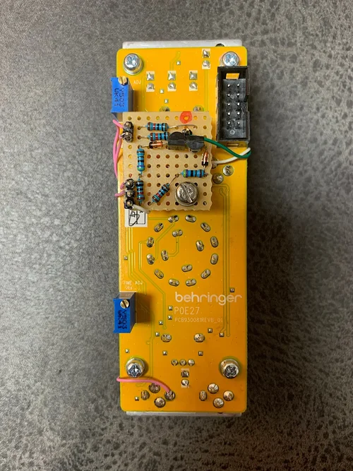

Hinten auf dem 911A sitzt jetzt eine kleine Platine für die Ausgänge.
Pro Kanal ein PNP Transistor, eine Diode und drei Widerstände.
Das Triggersignal hat ca. 8V.
Die Bauelemente für die Eingänge konnte ich innen auf die 911A Platine löten.
