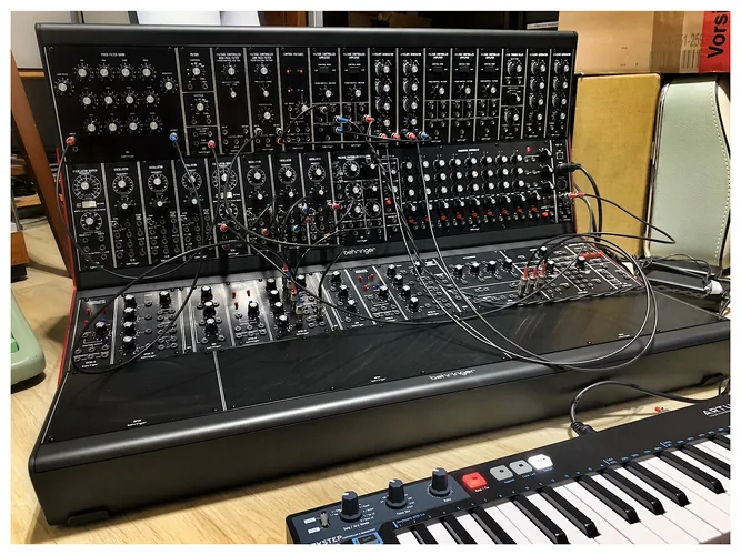

Ist quasi mein erster Kontakt mit Eurorack.
Bin schon sehr angetan von diesem Gesamtpaket.
M.i.a.u.: AcidDiver und Tom Noise
  • #220
Und du hast noch ein ganzes Kabinett um tolle Module reinzusetzen;)
Du hast an der EuroCrack Pfeife gezogen lieber Thomas. Ab jetzt, Endstation Bahnhof Schneidersladen..

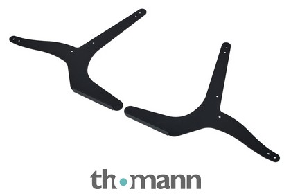

Die Blindbleche und auch die Halterungen zum Verbinden von Cases gibt es von Behringer nicht einzeln zu kaufen. Die gibt es nur in Verbindung mit diesem Set. Aaaber:
Nach diesem Video sollen die ohne zusätzliche Arbeit auch an das Behringer Go passen:
