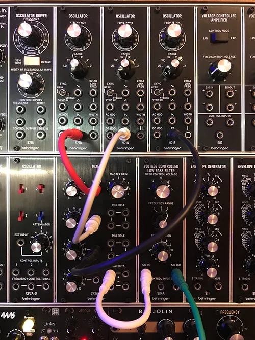

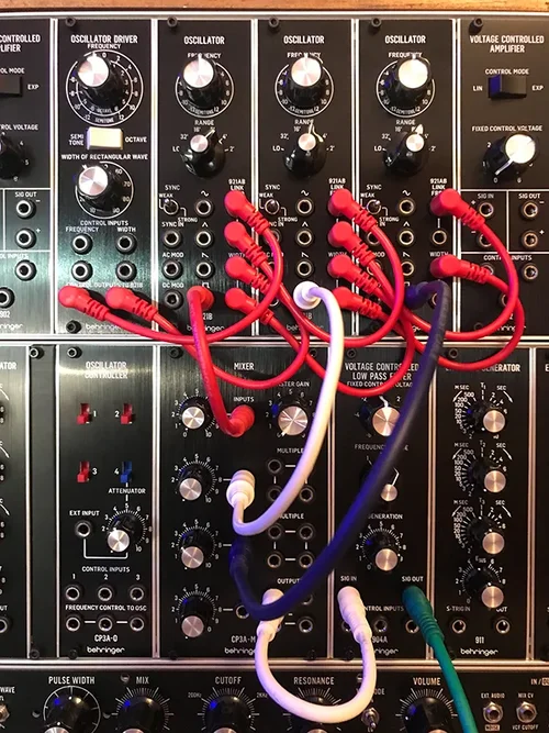

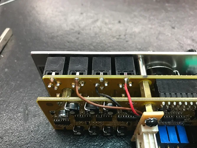

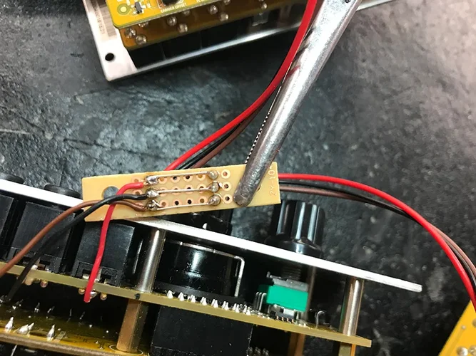

@Ultraschall ja, es gibt ein Ergebnis :) . Das funktioniert wie gedacht. Umgesetzt hab ich es mit einem fliegenden Bus auf Basis von Dupond Wires:
Das spart im Falle vollständiger Verdrahtung direkt mal 6 Patchkabel und sieht dann auch noch aufgeräumter aus.
@Maelrio, wenn ich mir dein 55er so anschaue wäre das für dich doch bestimmt auch nicht unpraktisch.
wie sieht es dann aus , wenn mann dann ein pachtkabel in die jeweilige buchse steckt ? Ist dann diese verdrahtung aufgehoben ? kenne das so von anderen synths die vorverdrahtet sind, dann wird dieses durch einstecken aufgetrennt !

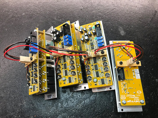

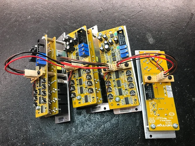

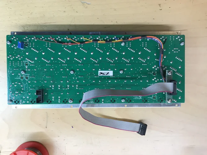

Im Original scheint die Verbindung zwischen 921A und B ja über ein Bussystem zu laufen und alle zu einem 921A gehörenden 921B scheinen fest an diesen gekoppelt zu sein.
Es würde daher ja Sinn machen, die Buchsen der Behringer Module im Hintergrund zu vorzuverdrahten. Ich vermute mal, die "921AB Link Frequ" Buchsen am 921B sind passive Multiples. Da könnte man ja die Tips einfach verbinden mit Jumperkabeln oder sowas.
Hat da jemand ne Meinung zu? Würde halt ohne Ende Patchkabel sparen. Vor allem, wenn das System meiner Vorstellung am Ende dann 9x 921B hat ^^.
Wenn man weiß, an welchem Ende ein Lötkolben heiß wird, keine große Sache:
Vorher/ nachher:

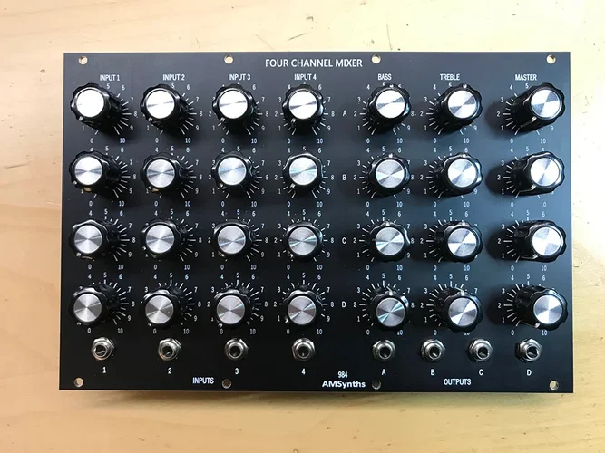

Ich habe mich also hingesetzt und mir eine Liste gemacht, welche Module im Moog System 55 enthalten sind, und welche Behringer davon bauen wird
Leider nicht den Matrixmixer - why ever. Gott sei Dank gibt es hier Abhilfe -> amsynths.co.uk . Zzt. ausverkauft. Von Zeit zu Zeit wieder
verfügbar. Amsynths über ihre Facebook-Seite anchatten. Auf die Warteliste setzen lassen. Passt zum Moog-Design imho weitestgehend.
Leider auch nicht den Filter Coupler 904C. Auch hier wird man bei amsynths fündig, dort gibt es zumindest eine Absichtserklärung. Auf
Nachfrage schrieb mir Rob von amsynths.co.uk in einem Facebook-Chat: "Hi, the 904c prototype needed hand wiring into the SMD circuits
in the Behringer modules, which isnt viable for customers to do. A more pratical version that has 6 cables patching into the 904a and b
modules is under development. It will need to be 12HP or wider to accomodate the 12 jack sockets. Its not a great design as it needs
some much interconnection that was hidden in the Moog. A PPG317 module will be released soon, which has all the features of the 904a,b
and c in one 16HP module. Best regards Rob
Grundsätzlich wird hier ein Problem deutlich, dass sich mit Standard-Eurorack nicht lösen lässt: Die internen Bussysteme der Original
MOOG-Systeme. Der Schaltplan des 904c besteht (bis auf einen Schalter mit 3 Stellungen und 9!!! Ebenen) nur aus einer Handvoll
Standardbauteilen. Das Problem ist die interne Verdrahtung der Kombination 904a/b/c, die sich in Eurorack ausgeführt nur mittels einer
ganzen Reihe externer Patchkabel lösen ließe.

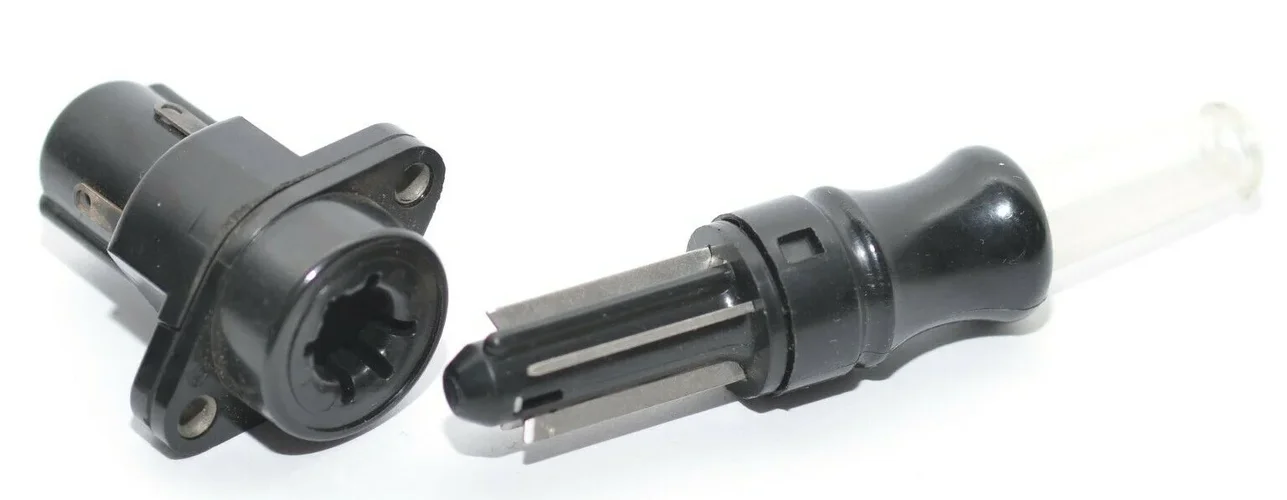

Das gleiche Problem betrifft auch das Routing-Modul 993. Wenn man die Originalpläne des 55er-Systems ansieht, findet man eine Menge
solcher interner Verbindungen. Hier ein 55er-Cabinet von hinten. An beachte die drei mehrpoligen runden Stecker an der Rückseite, die
die einzelnen Cabinets miteinander verbinden. Auch das 993 gibt es von amsynths, dazu ist aber Lötarbeit notwendig.

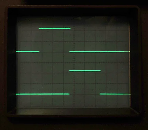

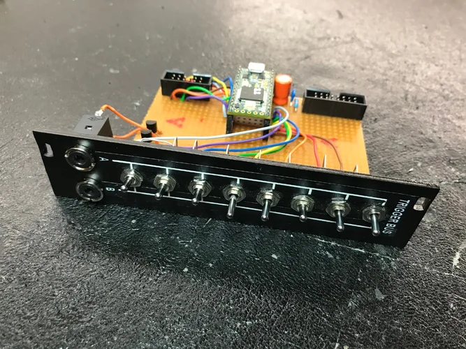

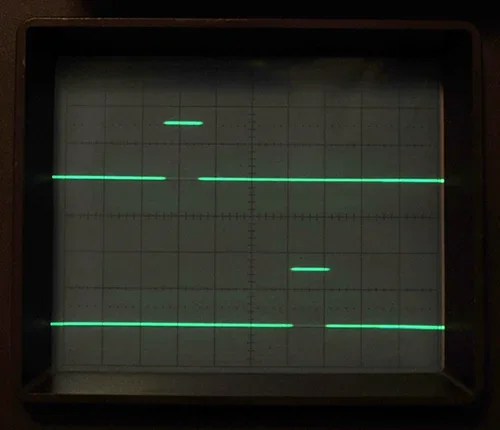

Leider auch nicht den Triggerbus Q963, ein in meinen Augen sehr nützliches Modul, das es (glaube ich) derart von Moog gar nicht gibt,
sondern ein Produkt von synthesizersdotcom ist. Was es tut, wird hier erklärt. Man kann seine Funktion auch mit dem Interface-Modul 961
erreichen, aber leider nur für 6 Kanäle anstatt 8. (Klaus Schulze hat das hier eingesetzt - 8 Takte, 2 Pausen, der Basslauf im Hintergrund
-> Georg Trakl)
Beim Q963 wurde einfach die Einzelausgänge des 960-Sequencers über ein internes Kabel zusammengeführt und können über Kippschalter
wahlweise einem Ausgang A,B oder keinem der beiden zugeordnet werden -> Bild.
Leider lässt er sich auch nicht so einfach nachbauen, weil Behringer sich an dieser Stelle nicht so ganz an das Original-Design gehalten hat.
Wer also der Meinung ist, sich den Q963 nachbauen zu wollen, indem er einfach die Einzelausgänge des 960 über Dioden und kleine
Kippschalter zusammenführen kann, wird eine Überraschung erleben, denn die Ausgangsimpulse zweier benachbarter Ausgänge liegen
zu nah beieinander, um von einem nachgeschalteten ADSR als separate Impulse erkannt zu werden.
Ich musste die Impulse erst mittels eines kleinen Microcontrollers "kürzen". Danach sah das Signal so aus:
Am Ende hatte ich einen funktionierenden Triggerbus (zumindest als Designstudie):
Btw: Wer nicht 21 TE für das Interface-Modul auf der Frontplatte opfern will, nur weil er einen V2S-Trigger braucht, lötet sich entweder die Kabelversion oder kauft sich das hier.
Ich mach mir jetzt ein Bier auf ...

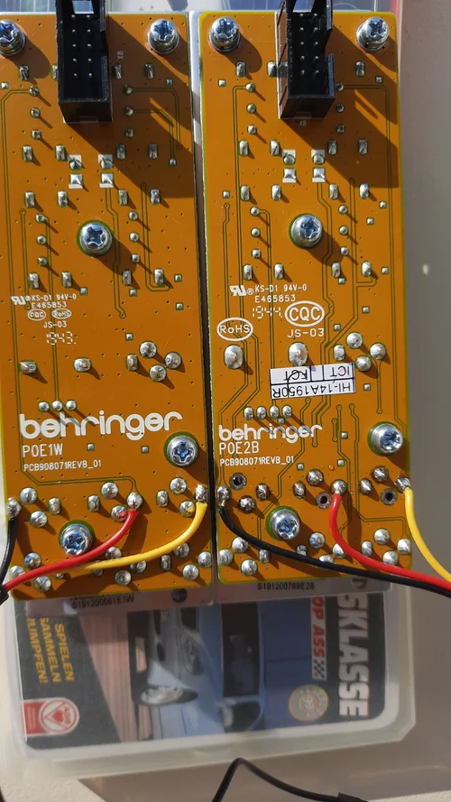

Ich habe nun auch mal die 921A und 3 x 921B verbunden. Danke @MacroDX für den Tipp.
Dann habe ich noch die 3 Modulationsbusse vom CP3A-0 mit denen von dem 992 verbunden.
Problem ist das der TIP bei nicht gesteckten Buchsen auf Masse geschaltet ist. deshalb habe ich die Buchsen
ausgelötet und die Masseverbindung getrennt.
Nachteil: beim 992 sind die Eingänge nur noch als Ausgang verwendbar und das 992 kann nicht mehr separat verwendet werden.
Vorteil: keine Stackcables oder Multiples nötig und die neuen Ausgänge können auf die Ext-Eingänge gepacht und somit geregelt werden.
Achtung die Linke senkrechte Reihe (von hinten) ist auf dem Modul um 180 grad verdreht eingesetzt.
Auf den Buchsen ist oben ein kleines Symbol.
992 ist rechts.
Ich hoffe ich habe es richtig beschrieben.
